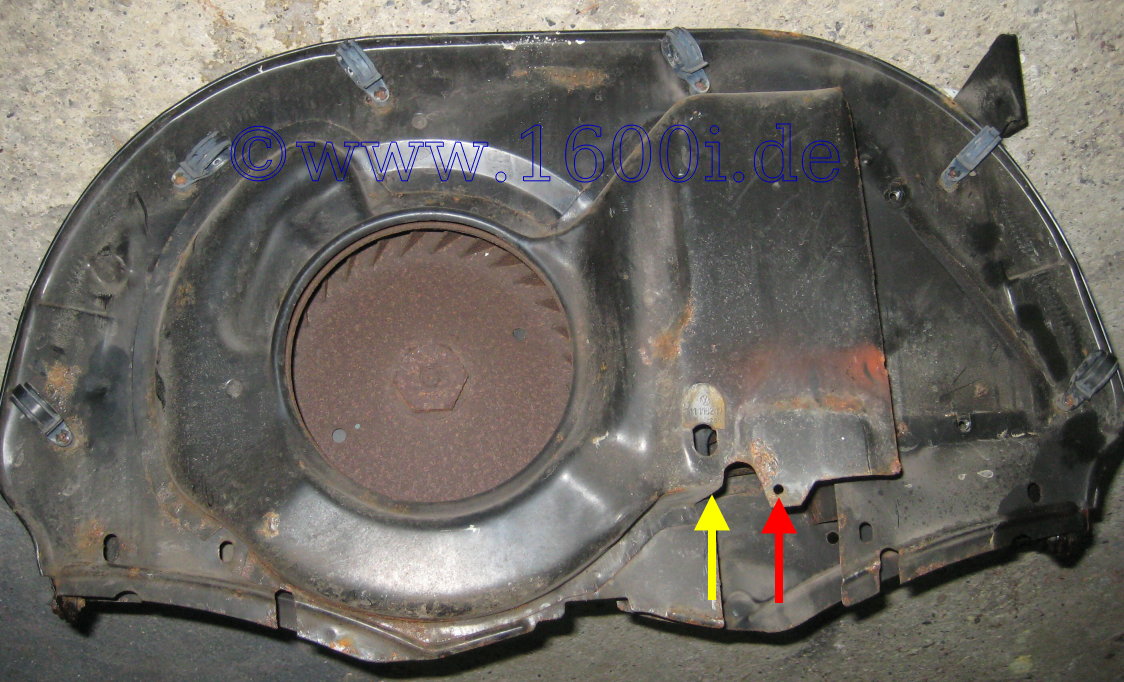

Ich habe mal eine Frage. Wo wird die Feder eingegangen, die im Gestänge für die Kühlluftklappen hängt?
Ich finde einfach nicht die Passende Position zum einhängen.

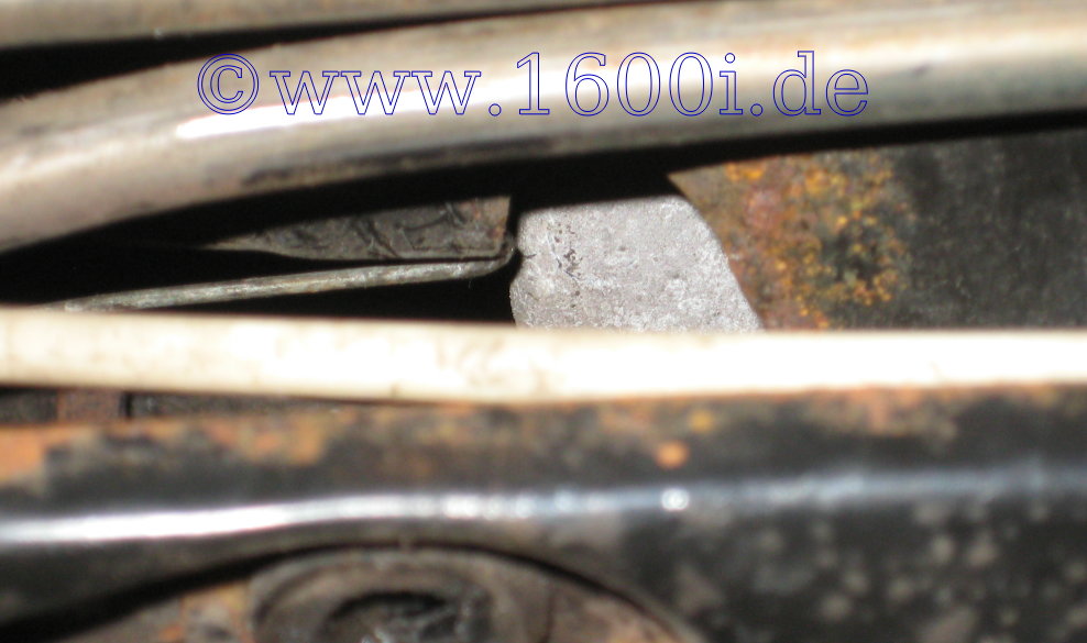

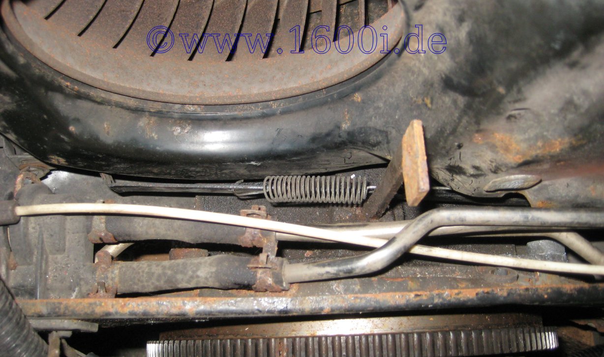

Beitragvon Manfred » So 14. Mai 2017, 16:12
Da habe ich anscheinend vor 4 Jahren doch was vergessen.
Ich gehe davon aus, dass das Loch (roter Pfeil) eigentlich zum Einhängen der Feder sein sollte.
Da ist dann aber der Motormontagehaken im Weg. Ich hätte den eigentlich damals auch abschrauben sollen. Aber zuerst habe ich es org. gelassen und dann wars zu aufwändig, da alles schon wieder montiert.
Deswegen hab ich die Feder an der Blechunterkante eingehängt (gelber Pfeil)
