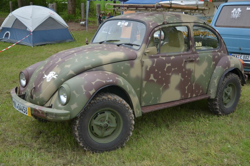

hat´s geklapt??

Das is er!! ;-)

Und das war mal nen 1600i, so wie er bei Rewe verkauft wurde? Wie legt man den denn so hoch?

es ist ein 96er, der aus rosttechnichen Gründen vom Vorbesitzer einen restaurierten 84er Boden bekommen hat..... jetzt is es ein 84er! Ich habe dann vorne eine komplette VA vom Kübel eingebaut und hinten Getriebe,Achsen,Schwerter vom Pendelachs- Kübel. Dazu noch die monströsen Reifen in 195/80/15.
Ich kann jetzt über einen Kasten Bier fahren ohne das was passiert! Im Gelände geht der richtig gut dank der Achsübersetzung vom 181er.

Sowas gab es bei der Wehrmacht in Nordafrika auch schon.... hiess Kommandeurswagen.
Sieht echt cool aus !
Bekommt man die Kübelteile denn noch preiswert ?

Hab die Achsen günstig von nem Freund bekommen... 500€ für VA und HA...
