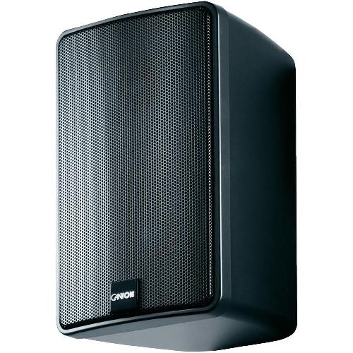

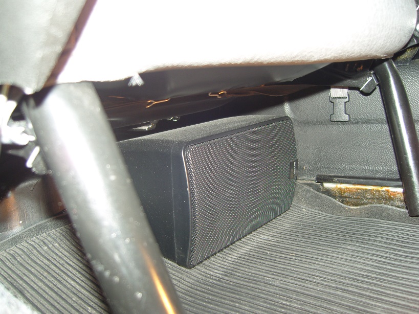

Habe hier eine tolle Lösung, wenn jemand es vorzieht, am Fahrzeug nichts zu verändern: Lautsprecher Canton GX.3, 100 Watt, liefern einen akzeptablen und guten Klang und passen in ihrer Trapezform genau unter die Sitze - und zwar so, dass die Sitze verstellt werden können und dass man im hinteren Fußraum mit den Füßen nicht anstößt. Fußboden zuerst mit Silikonentferner entfetten. Dann die Boxen einfach am Fußboden mit doppelseitigem Klebeband verkleben - hält prima, Boxen sind nahezu unsichtbar und können nach Bedarf gelöst oder ausgewechselt werden.
Achtung: Position der Boxen möglichst nahe an der Mittelkonsole - Sitz muss noch frei beweglich bleiben - siehe Abbildung. Dadurch bleiben sie auch bei geöffneter Tür praktisch nicht sichtbar. Sollte ein Sitz ausnahmsweise weit nach vorn eingestellt sein, so berühren die hinteren Insaßen höchstens mit einem Fuß etwas den Lautsprecher.
