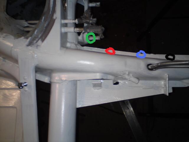

Jetzt zu dem Masseband fürs Getriebe:
Weiss jetzt nicht mehr wo dieses Band hinkommt?
Kann mir jemand die genaue Position sagen? ( Habe mal ein paar farbige Markierungen auf dem Bild gemacht )
Red 1600i hatte mal ein tolles Bild wo er sein masseband hingemacht hat.Vielleicht könntest du das nochmal rein Stellen ???

Beitragvon Red1600i » Sa 28. Jan 2012, 18:55
Da gibt's mehrere Positionen...
Falls an der linken Gabel ein Gewindestützpunkt aufgeschweisst ist, dann nimm den.
Üblicherweise wäre es auch am vorderen Gummilager des Getriebes beim 1600i. Das Band wird zusammen mit den Bolzen aufgelegt. Mach aber die Gewinde lackfrei und satt Kupferpaste drauf.

Beitragvon klaus » Sa 28. Jan 2012, 19:42
Da ist so eine Lasche aufgeschweißt,vielleicht passt das ja.Werden es spätestens sehen wenns Getriebe wieder rein kommt.

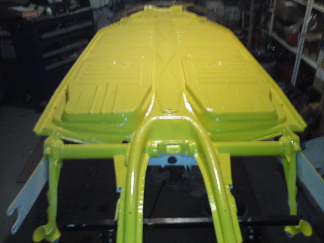

Heute mal die andere Seite fertig lackiert und gleich die nächste Schicht drauf.( Freu mich wie ein kleines Kind )

Beitragvon ruebiracer » Sa 28. Jan 2012, 23:00
HI klaus,
das sieht echt appetitlich aus!
Was verwendest Du eigentlich für Farbe?
Weiß war die Grundierung, gelb ist der Decklack?

Beitragvon klaus » So 29. Jan 2012, 10:52
Ich nehme "Brantho Korrux 3in1" und zum Schluss kommt noch ein Blau drauf,Sicher ist Sicher.Habe dann 3 Schichten drauf und da dürfte so schnell nix mehr passieren.

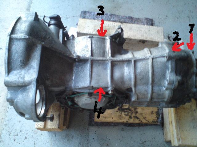

Beitragvon klaus » Di 31. Jan 2012, 21:03
da ja die Bodenplatte demnächst fertig lackiert ist,möchte ich mal anfangen das Getriebe abzudichten.
Ich habe mir mal Gedanken gemacht wie ich anfangen würde:
Das Getriebe auf den Kopf stellen,links und rechts 2 Hölzer drunter legen.
( habe ein Bild hochgeladen und Nummeriert wie ich anfange )
Deckel 1 abschrauben und vorsichtig abheben,
Deckel 2 abschrauben und auch vorsichtig abheben,
Dichtung 2 ersetzen und Deckel 2 wieder drauf
und das gleiche mit Deckel 1 .
Wenn ich diese beiden Deckeln runtermache,kann da was schief gehen?
Dann zu denn seitlichen Deckeln, 3 und 4 .
Habe irgendwo gelesen das wenn man diesen Deckel runtermacht,das sich das Differential sich verstellt???
Mhhhh,wenn sich nix verstellt,Deckel runter,Dichtung drauf und fest schrauben.
Hoffe das mir jemand weiter helfen kann,

Beitragvon Red1600i » Di 31. Jan 2012, 21:21
Den Deckel vom Schaltkopf kann man problemlos abbauen. Den zweiten dahinter... eher nicht, kriegst du ohne Totalverlust nicht auf.
Die seitlichen Deckel kann man öffnen, hab's aber noch nie probiert. Einzeln müßte gehen, aber ob da nicht das Diff mitkommt? Jedenfalls sind diese Deckel eingemessen, sollte sich die Position durch Dichtungsdicken verändern, läuft das Getriebe laut...
