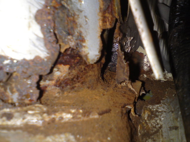

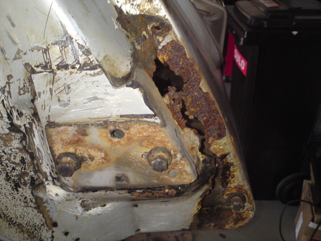

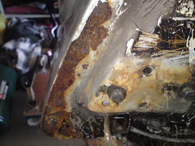

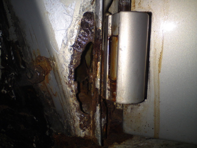

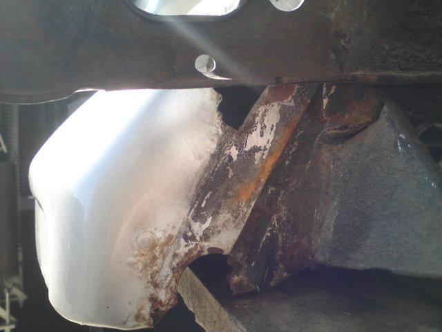

wenn das Martin sieht wird er bestimmt gleich zu seinem "Roten" gehen und in mit Hohlraumschutz volllaufen lassen ;-)

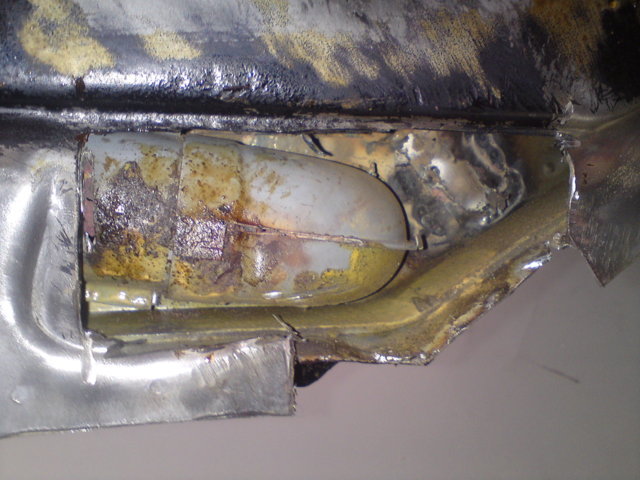

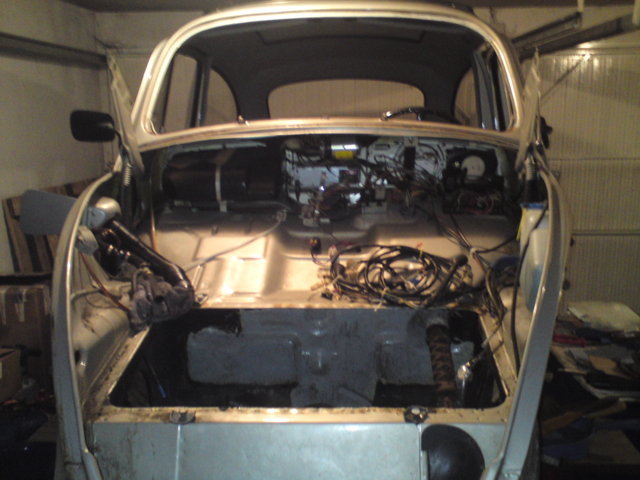

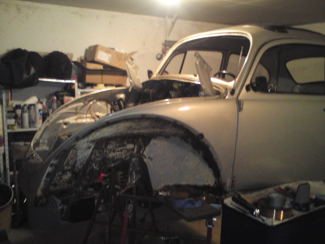

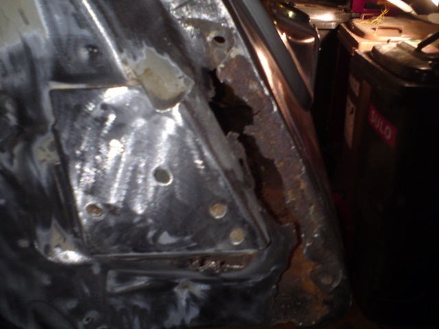

Mal eine Bestandsaufnahme von denn schlimmsten Stellen,denke das ist machbar mit ein wenig Zeit und Geduld.

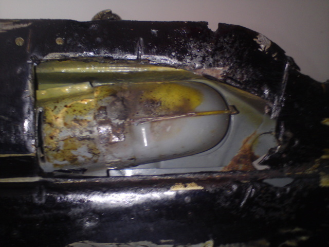

Beitragvon klaus » So 1. Apr 2012, 16:48
und noch ein paar

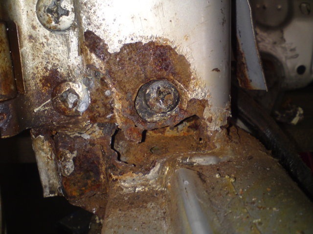

kann mir jemand sagen wie ich die Lenksäule rausbekomme?
Muss ich diese 2 Schrauben innen wo die Lenksäule festgeschraubt ist weg machen damit ich die Lenksäule rausbekomme?

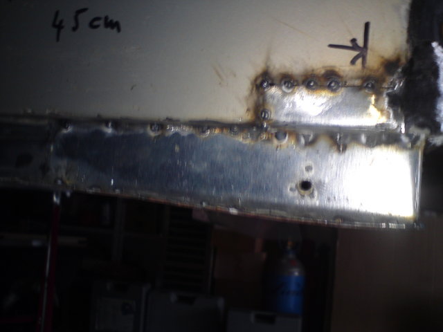

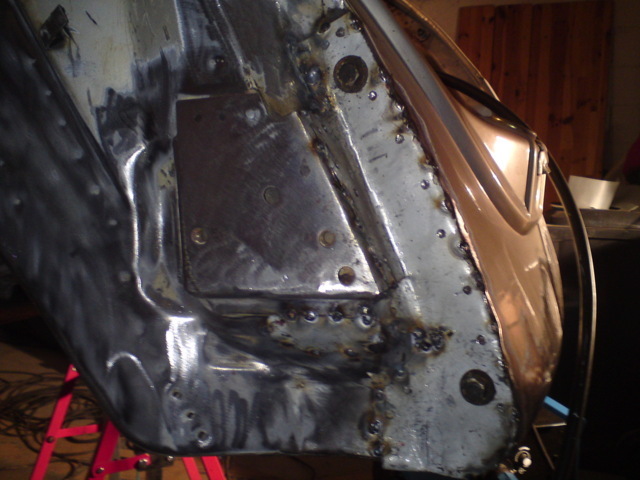

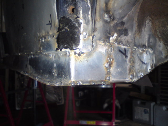

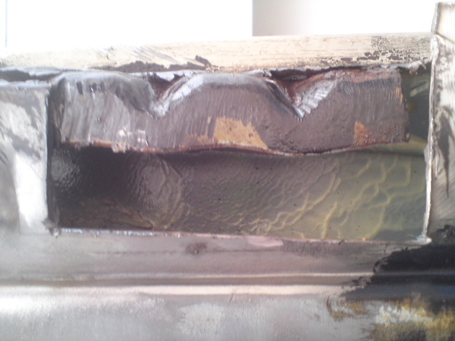

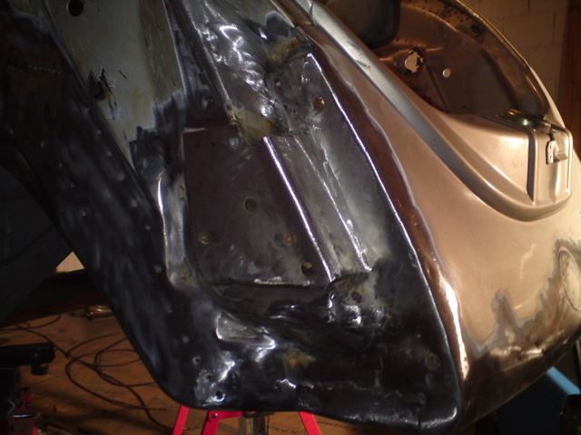

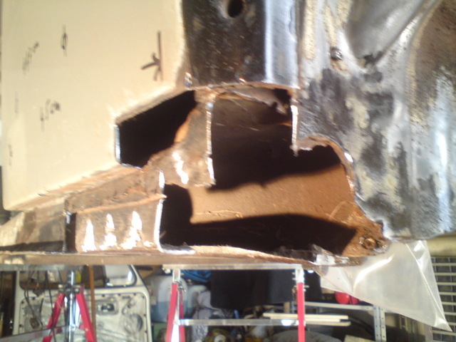

habe heute mal mit Blech einpassen begonnen.
Sieht ja net schlecht aus :D

Brate eine Mutter drüber oder schlitze sie mit dem Dremel.
Danach kannst du ganz normale M8 verbauen.
Gottseidank ist dieser Rostfraß meinem erspart geblieben. Von innen fehlt ihm garnichts. Den hab ich schon am ersten Tag vollgepumpt.
Und jedesmal, wenn ich irgendwas dran mache und einen Hohlraum irgendwie zugänglich mache... Wachs oder mittlerweile FluidFilm.
Da ist bald nix mehr mit Leichtbau...
Beim Käfer muss man immer dahinter her sein oder die Seuche ist nicht zu stoppen.

P.S.: es gibt sogenannte "Spiral-Nüsse", mit denen man Schrauben mit rundgedrehten oder verfaulten Köpfen noch lösen kann -> mit denen kann man prima diese Abreiß-Schrauben der Lenksäule lösen (an meinem Käfer sind jetzt Inbusschrauben dran, aber nicht weitersagen)
