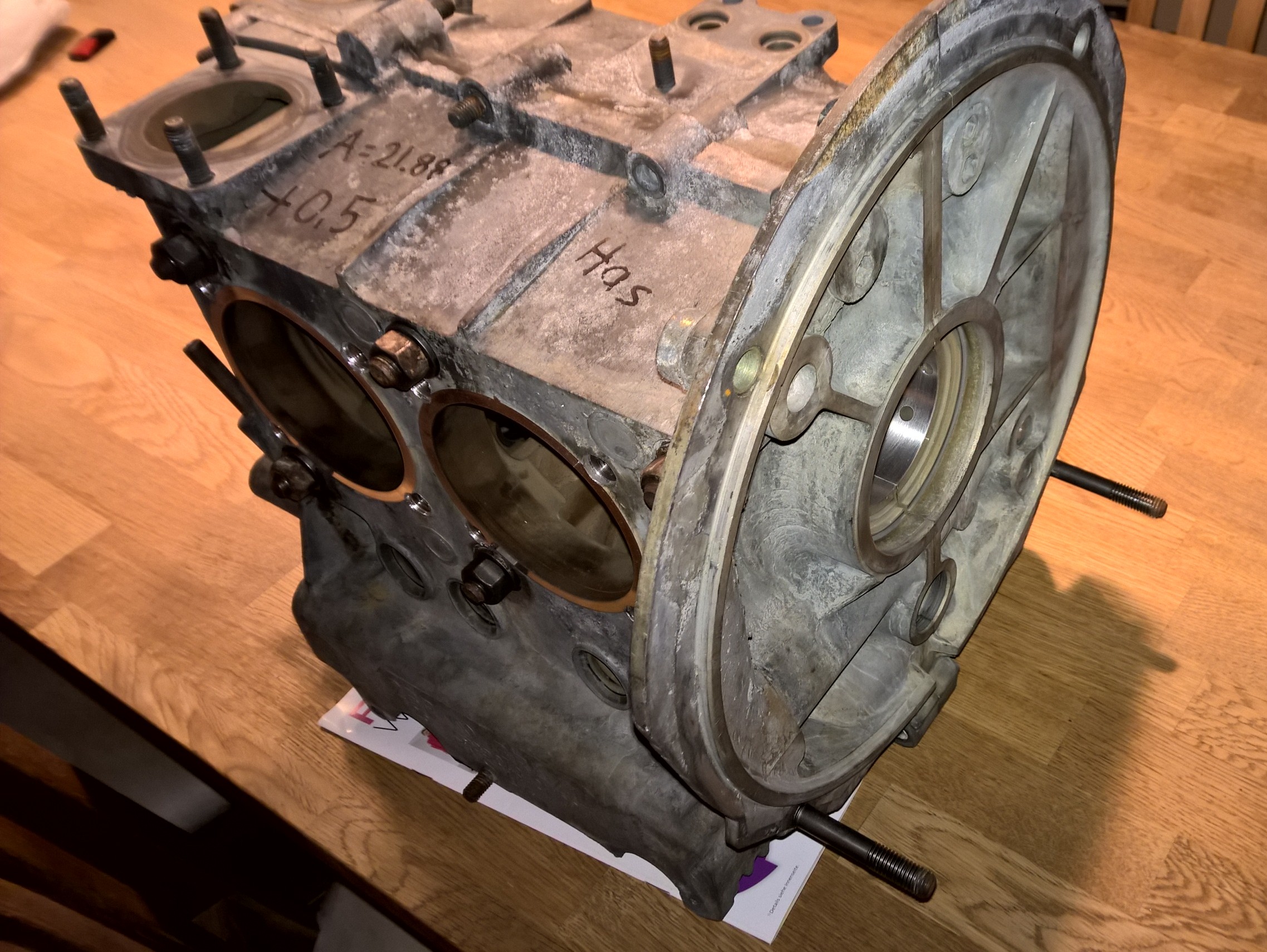

Beitragvon Michael-HH » Mi 24. Feb 2016, 19:03
Da ist das Gehäuse wieder,jetzt kann es losgehen :D
Nockenwelle wird jetzt übrigens eine neue WBX DJ.

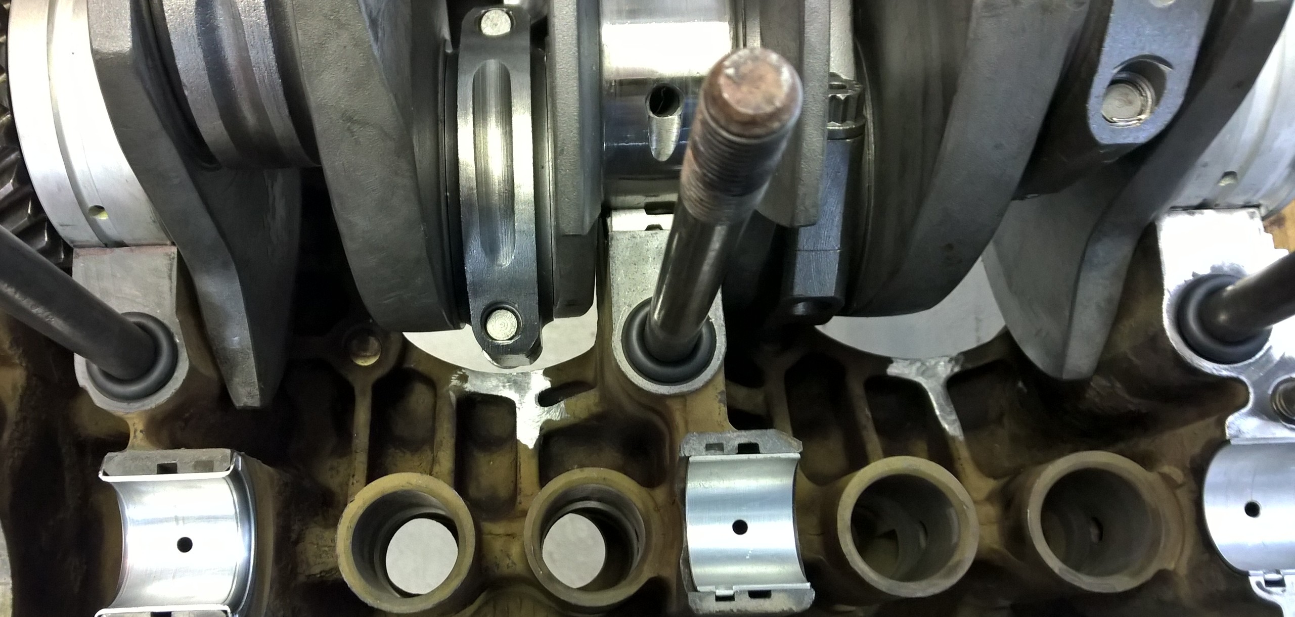

Beitragvon Michael-HH » Di 8. Mär 2016, 11:57
Ich mußte für die 74mm Kurbelwelle doch ganz gut Platz machen,
hätte ich nicht erwartet. :shock:
Frage an die Motoren Spezis, macht es nicht am meisten Sinn die Motorhälfte ohne
Stehbolzen mit Dichtmittel zu versehen?
Ich meine doch das man da am besten erkennen kann wo die Ölkannäle
für den Rücklauf an den Kurbelwellen Ausgang sind.
Ich sehe das immer anders herum und denke oftmals die haben sich doch jetzt unbewusst
diese Kanäle dicht geschmiert?
Michael-HH

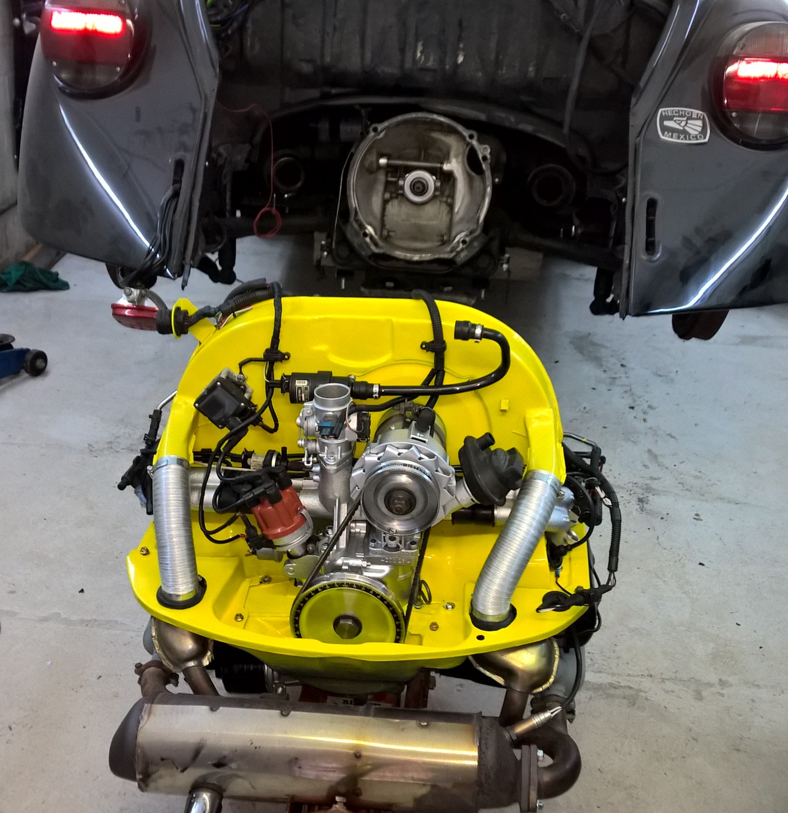

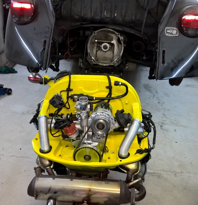

Beitragvon Michael-HH » Di 22. Mär 2016, 13:33
So fertig zum einsetzen.
Leider noch ohne angepassten Steuergerät.
Wie ich aber schon in einem anderen Beitrag erwähnt habe
werde ich es erstmal mit größeren Düsen probieren.
Ich hoffe irgendwann Manfred nochmal zu fassen zu
bekommen um dieses nochmal zu ändern.
Dann natürlich wieder mit Original Düsen.
Vielleicht hat ja doch noch jemand einen Tipp.
Ich werde mich wahrscheinlich sonst früher als erhofft
mit der Megasquirt auseinander setzen müssen.
Michael-HH
