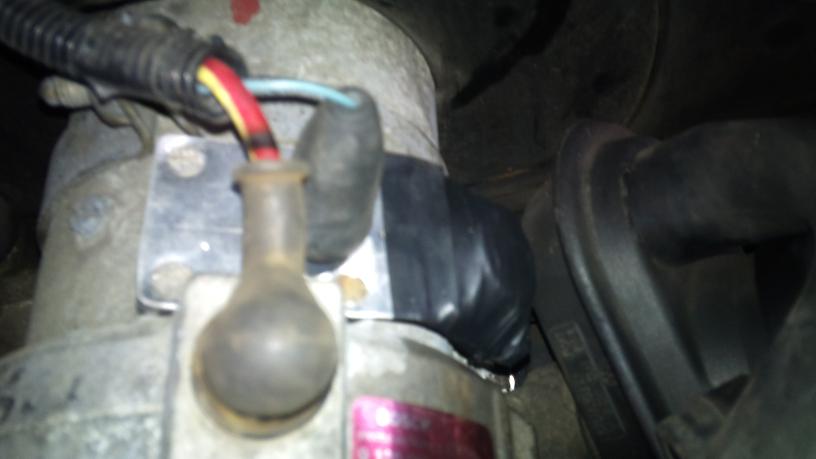

so habe gerade deinen Prototypen verbaut !!! ;) ES sieht alles SUPER aus.
Nachher

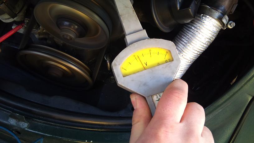

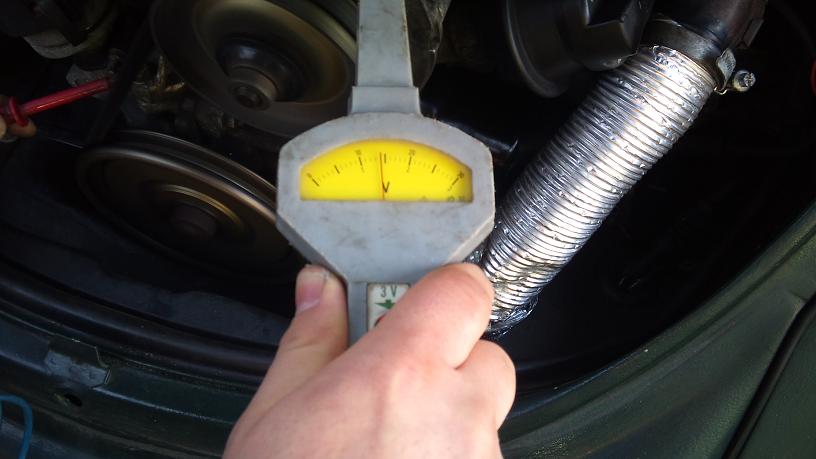

und jetzt der Spannungsmeter bei Standgas genau 12 volt
Genau 12 Volt
12 Volt.JPG (99.64 KiB) 3631-mal betrachtet
und jetzt bei Vollgas genau 14 Volt so wie es sein muß
14 Volt
14 Volt.JPG (96.41 KiB) 3631-mal betrachtet

Hallo Trisun,
wenn Du nur 12 Volt im Leerlauf hast wirst Du bei Stadtverkehr ( Stop and Go )im Winter Probleme bekommen !! Batterie wird nicht richtig voll. Du mußt min. 13 Volt haben. ( Richtige Spannung des Keilriemens ist Voraussetzung )
Leih Dir mal ein Digitales Messgerät und messe nochmals.
