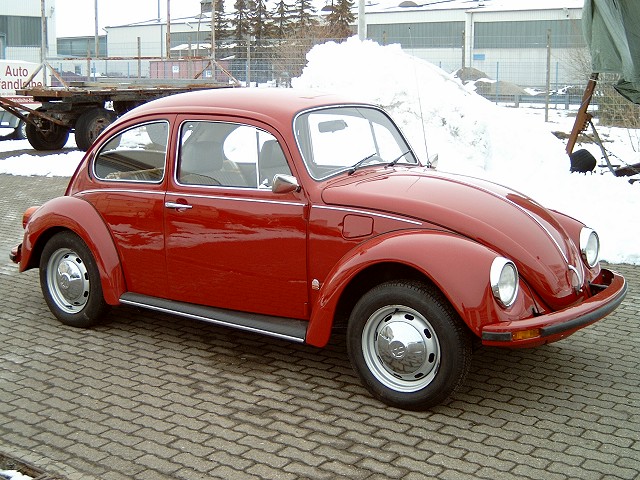

Beitragvon Hubertus » Mo 6. Feb 2017, 23:20
Hallo Ralle,
2010 war das mein Projekt....

Re: Blaumann Beetle Projekt
Beitragvon Rallegolle » Mo 13. Feb 2017, 08:46
Hubertus hat geschrieben:Hallo Ralle,
Hi Hubertus,
Dein Käfer glänzt ja wie verrückt!
Ist der Wagen auch neu lackiert worden? :o
Schön...
