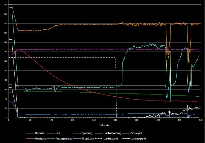

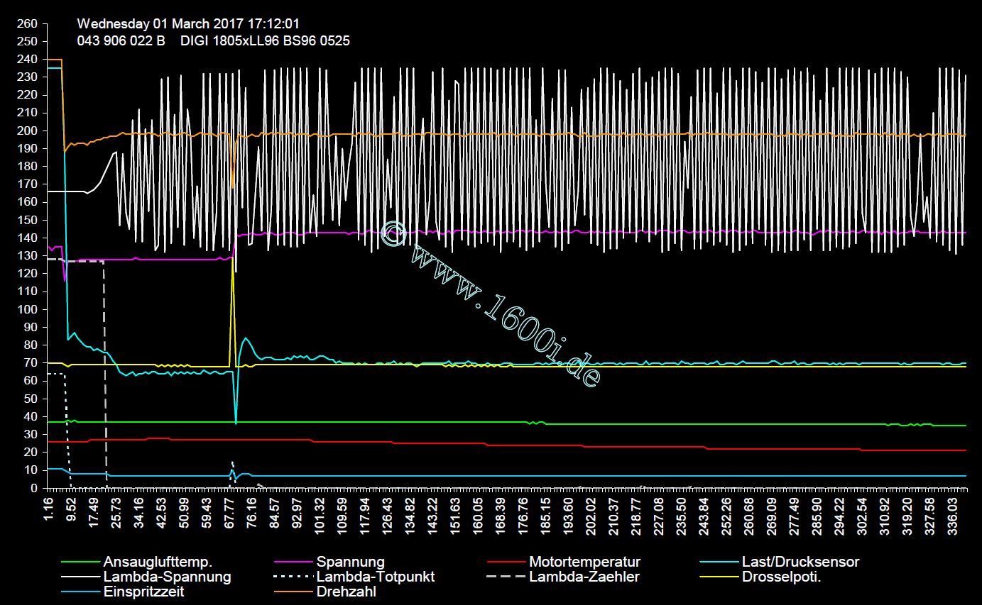

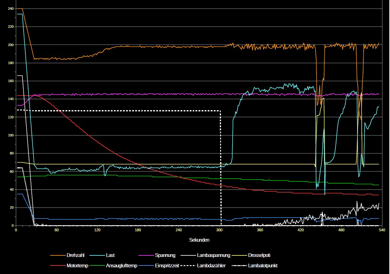

Ok, dann muss ich wohl noch etwas mehr erzählen.
Das Trike war weg zur Überholung des Motors, u.a. neue Hydros und neue Lambdasonde.
Am 1.3. sah das "EKG" noch so aus (Grafik von Manfred aufbereitet)
Alles ganz normal.
Masse und Kabelbaum unverändert.
Später das Trike auf Anhänger nach Hause transportiert.
Probefahrt ca. 20km. Motor lief eigenartig.
Neues EKG (jetzt von mir selbst, altes VAG-COM wieder reaktiviert)
Lambdasignal obskur. Da wird nichts mehr geregelt.
Bei den beiden Zacken rechts habe ich kurz mal Gas gegeben.
Seitdem suche ich mir den Wolf. Rest siehe Anfang.
Die Masse der Sondenheizung kann nicht der Fehler sein. Die war am 1.3. auch schon so geschaltet.
Was könnte auf dem Transport oder danach kaputt gegangen sein / sich verändert haben?
