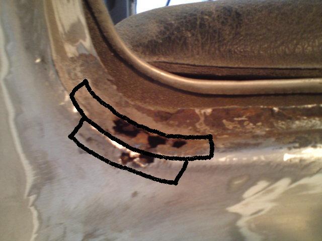

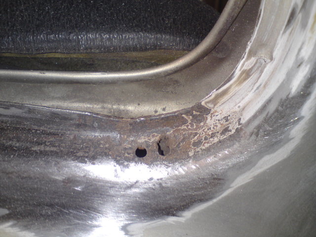

So wieder mal ein Problem und zwar an der unterkante am fensterrahmen links u. rechts. ( Siehe Bilder )
Links sieht es übel aus.
Ich dachte mir folgendes:
Ich nehme ein 1mm Blech und schweiße es oben über das Loch und ein Blech Stirnseitig davor.Bekomme ich dann Probleme mit der neuen Dichtung?Geht die dann noch Problemlos drauf,oder ist dann dieses Blech im Weg?
Rausschneiden möchte ich das nicht schon wegen der beiden Biegungen,
PS: müssen da wirklich 2 Löcher rein,wie es man auf der rechten Seite sieht?
Links
rechts
Re: Mein Käfer Projekt
Beitragvon Red1600i » So 22. Apr 2012, 16:33
Ja, die Löcher sollten wieder rein, sie dienen der Entwässerung. Dort bleibt sonst Wasser stehen.
Bei meinem war das schon mit 4 Jahren durch, die Löcher waren im lackierten Zustand gebohrt worden, ich fand die Bohrspäne danach auf dem Sicherungskasten...
Ich hab das so gemacht: ein 2mm Blech ersetzt den weggerosteten Punktflansch. Daran habe ich, wie von dir vorgeschlagen, das Blech für die horizontale Fläche angeschweisst. Das habe ich gewalzt und den Radius angeformt. Dann habe ich es mit WIG eingesetzt, das Blech ist dort ultradünn. Anschließend verzinnt. Es hat bis heute gehalten, das ist jetzt 11 oder 12 Jahre her.
Nachher ist es sehr sinnvoll, Butylband über den Flansch zu kleben und darauf die Dichtung zu montieren. Das Butylband schützt hervorragend vor Rost und hält sehr gut dicht. Ich nehme das bei allen Oldtimern an der unteren Flanschkante. Kein Rost oder Wassereintritt.

Beitragvon klaus » So 22. Apr 2012, 19:33
Ok,Löcher machen Sinn.
WIG-Schweissgerät habe ich leider nicht und Walzen kann ich auch nicht.
Muss ich mir was einfallen lassen,wie ich das hinbekomme.Mir geht es nur darum,wenn ich da ein Blech draufschweiße das ich nicht Probleme mit der Dichtung bekomme?
Ich stell mir vor,wenn da ein Blech draufgeschweißt wird,das dann die Dichtung nicht mehr satt aufliegt und es eben dort undicht ist???
Beitragvon Andre´ » So 29. Apr 2012, 09:52
Das mit dem Hammer kann ich nur bestätigen.
der Gedanke kam mir auch bisweilen beim beseitigen diverser Rostgeschichten.
Die Löcher am Scheibenrahmen habe ich zugeschweisst und auch zu gelassen.
Selbst wenn dort mal Wasser steht ,lieber mal dort wo man leicht ran kommt eventuellen Rost beseitigen als an viel schlimmeren Stellen.
Das Wassermanagement vom Käfer ist nicht wirklich ideal.
Und mit dem neuen Rostschutz dürfte die Stelle kaum ein Problem werden.
Beitragvon Red1600i » So 29. Apr 2012, 10:27
Wenn mit dem Butyl Band gearbeitet wird, dringt das Wasser auch garnicht mehr soweit vor. Es wäre dann sogar egal, ob dort ein Loch ist oder nicht... es kommt nix mehr rein.
Butylband: schwarze, sehr klebrige Masse in Bandform, sehr ähnlich dem grauen Terostat Dichtband... nur aktiv rostschützend. ;)
