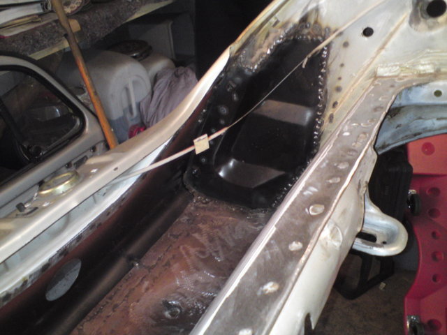

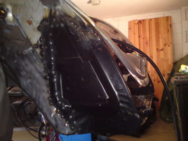

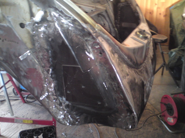

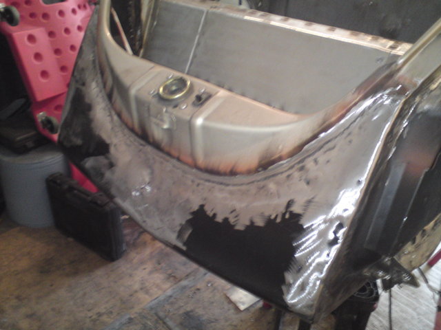

Beitragvon klaus » Sa 5. Mai 2012, 19:54
habe auch mal weiter genacht,sollte ja auch mal fertig werden :lol: :lol: :lol:
Paar neue Bleche eingeschweißt,

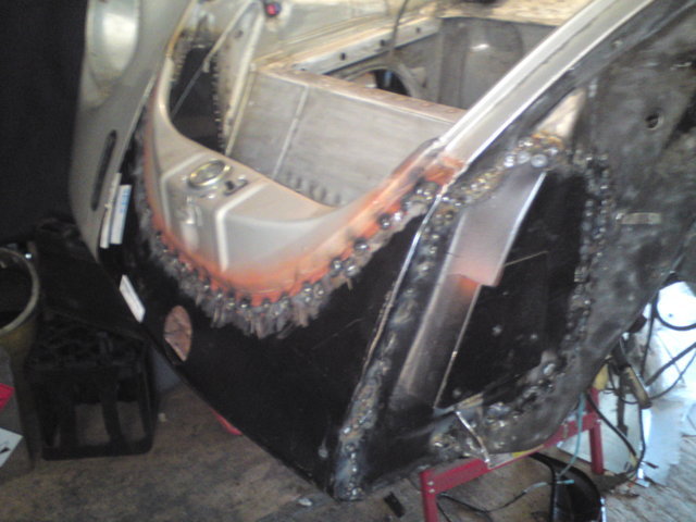

Beitragvon klaus » Sa 5. Mai 2012, 19:55
noch ein paar

Re: Mein Käfer Projekt

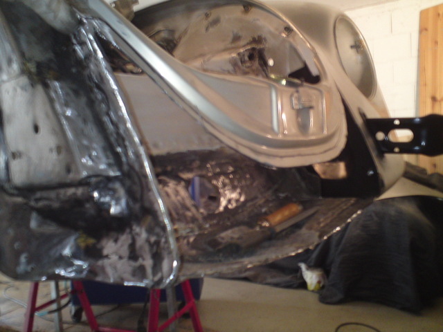

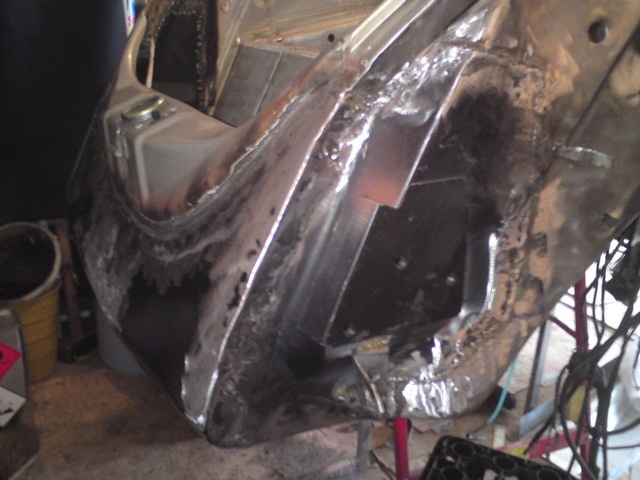

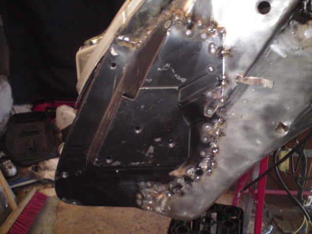

Beitragvon klaus » So 13. Mai 2012, 10:22
Sodele,der Vorderwagen ist soweit fertig.Ist nicht schlecht geworden finde ich.
Dann kann es ja dann hinten weitergehen.Ist auch einiges vergammelt,

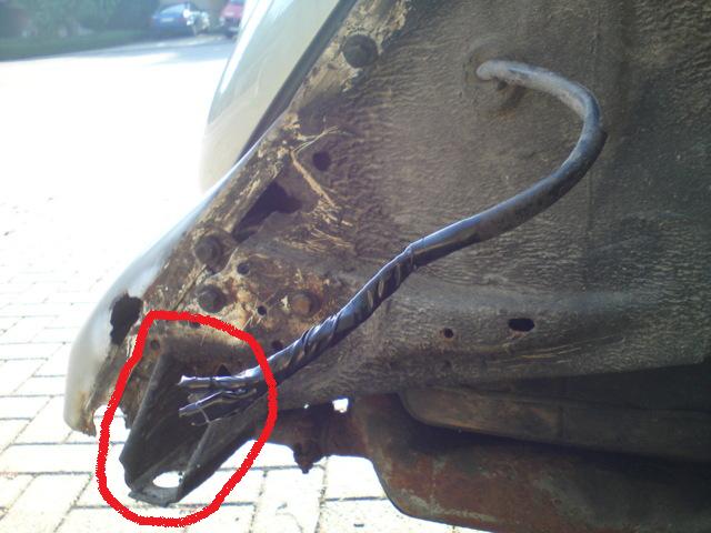

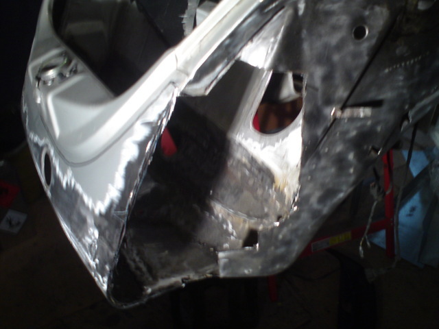

Beitragvon klaus » So 13. Mai 2012, 10:26
Und jetzt habe ich noch eine Frage am Hinteren Teil.
Kann mir jemand sagen für was diese Halterung ist und ob die noch gebraucht wird???
Ich muss die Endspitzen da hinten auch neu machen und frage mich,ob ich dieses Teil wieder hinschweissen muss???
Beitragvon Red1600i » So 13. Mai 2012, 10:46
Diese Halterung kannst du entfernen... ebenso die an der A-Säule.
Sie wurde im Karosseriebau in Mexico als Aufnahme benutzt, nur für den Transport der Karosse. Im fertigen Auto ist sie völlig unnütz und nur Ballast... kannst du einfach so wegmachen, niemand wird sie vermissen.
Es haben auch nur die neueren Mexikaner diese Teile... so ab 85/86?
