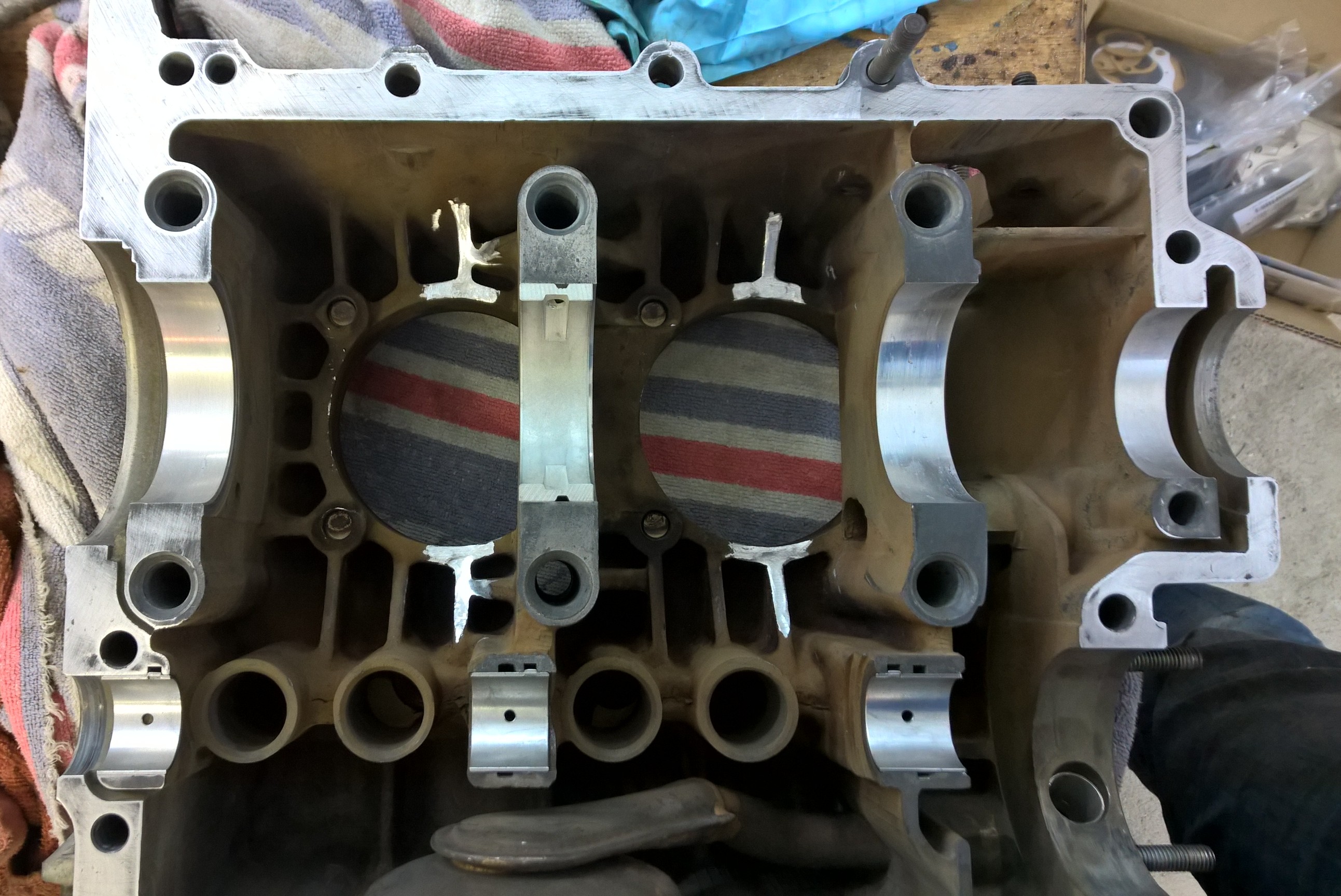

Beitragvon Michael-HH » Fr 1. Apr 2016, 04:44

Re: Nokenwelle
Beitragvon Michael-HH » Fr 1. Apr 2016, 04:47
Hallo Hubertus, die Lagerschalen habe ich zum iIstmass nicht genau berechnet.
Ich habe eine neue Kurbelwelle verbaut und die Lager für diese habe ich vom Motorbauer der mir den Block bearbeitet hat
mitliefern lassen.
Die Pleuel samt Lager sind auch neu, allein die Nockenwelle ist alt geblieben.
Ich wollte zwar eine WBX verbauen, das hatte aber mit dem Zahnspiegel überhaupt nicht hin gehauen.
Die Ölpumpe werde wenn ich es schaffe mir heute nochmal anschauen,
aber eine Normale Pumpe habe ich jetzt nicht herum liegen, die müsste ich mir jetzt extra bestellen.
Ich hatte mit der Originalen ACD Pumpe keine Negativen Erfahrungen gemacht,
deswegen habe ich sie auch wieder für eine gute Wahl gehalten.
Ich dachte auch immer das sie von der Dimension her recht groß ist vom Volumen.
Ich werde deinem Ratschlag nachgehen, Danke!
