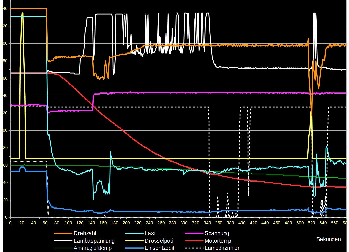

Separate Masseleitung für Sondenheizung gelegt. Widerstand raucht nicht mehr. Hurra!
Aber so richtig läuft der Motor trotzdem nicht. Verlauf Lambdawert eigenartig.
Bei 340sec Umschaltung in Normalbetrieb. Keine richtige Lambdaregelung sichtbar.
Nach kurzem Gasstoß bei 140sec (damit Ladekrontolle ausgeht) und bei 520sec pendelt Drehzahl noch einige Zeit bis sie auf Leerlauf geht.
Grundeinstellung nicht möglich. Nichts mehr im Fehlerspeicher.
Komisch auch der Lambdazähler.
Strom für Sondenheizung geht nicht unter 1A.

Bei der gelben Spitze am Anfang habe ich Gas einmal voll aufgedreht und wieder zu, nur um zu sehen, ob Drosselklappenpoti ok.
Da warf der Motor noch aus. Anlassen bei 65sec.
Komisch, dass da der Lambdawert schwankt, später dann fast nicht mehr. Müsste doch eigentlich umgekehrt sein?

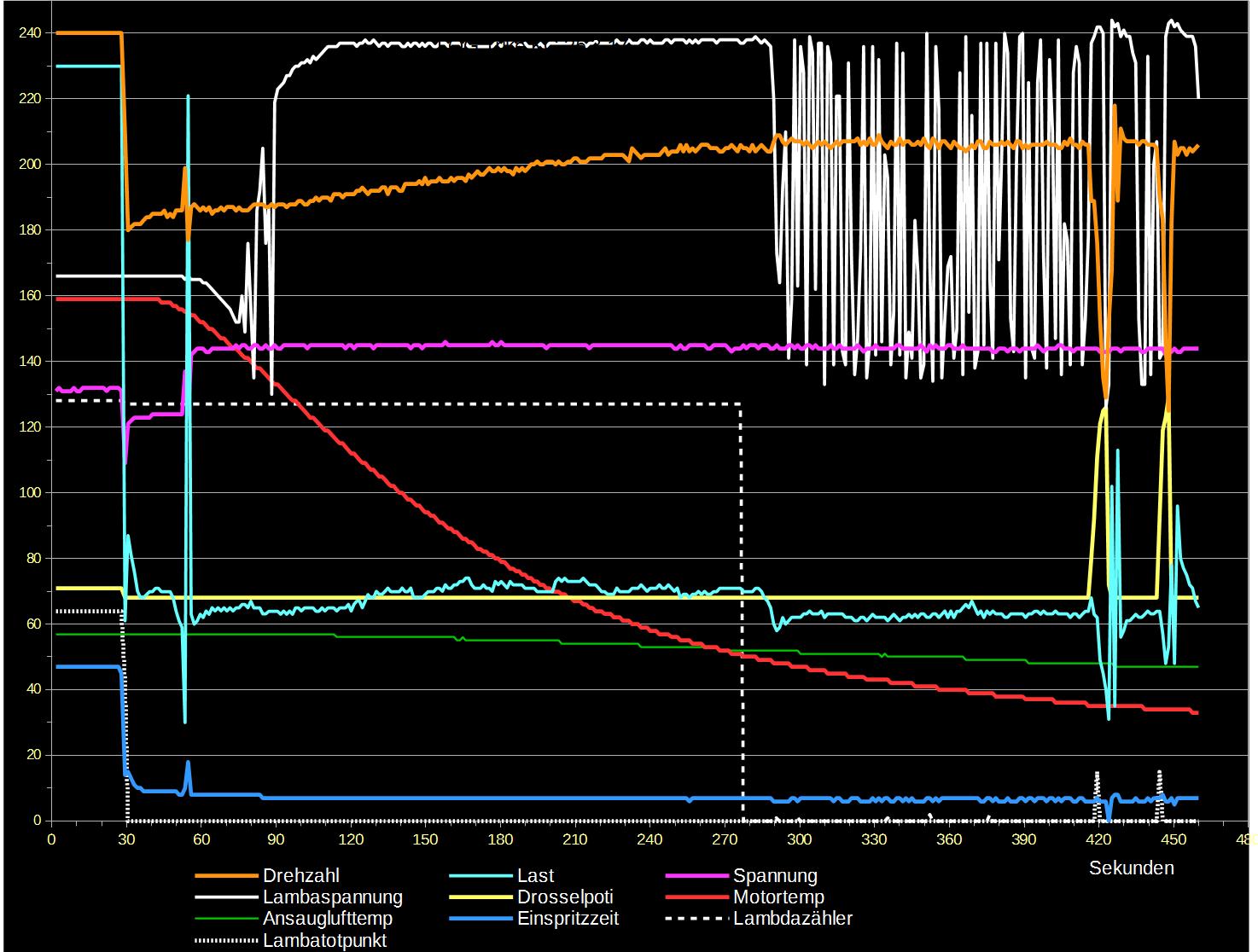

Auf ein neues ... mit einem Leihsteuergerät, aber nicht ganz passendem Chip
Bei 30sec angelassen.
Bei ca.55sec kurz Gas gegeben.
Bei gut 280sec Umschaltung auf Normalbetrieb und endlich Lambdaregelung!
Bei 420 und 450sec kurz Gas gegeben bis auf 2000Upm.
Bei 420 wäre der Motor fast abgestorben, kam aber wieder. Gerade so.
Wenn's interessiert, kann ich den Zeitbereich gern noch einmal auseinandergezogen darstellen.
Das sieht doch gaaaanz anders aus. Ufff :D

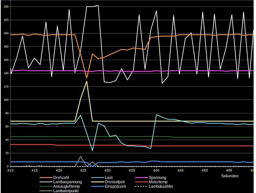

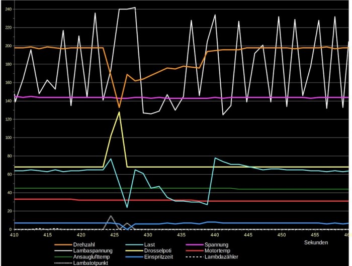

Aber die Schwingungen nach Gas wegnehmen bleiben. Im Diagramm so ab 427sec.
Hört sich an wie ein (PI-)Regler, der auf und ab schwingend sich langsam dem Soll = Leerlauf nähert. Ab 445sec dann stabil.
Hab keine abgedrehte Schwungscheibe.
Das Diagramm gibt das nur unvollständig wieder. Es waren mehr Schwingungen. Wahrscheinlich Abtastrate zu langsam.
Beachten: Drehzahl (orange) ist invertiert. Hoch = niedrig, Leerlauf war bei 198. Gelb = Drosselklappe.
Kennt das einer? Was könnte das sein?
Oder was mit den Kennfeldern bei Lastwechsel?

Mir ist aufgefallen, dass der Wert für das Drosselklappenpoti (gelbe Linie) im Leerlauf auf 68 steht. Blieb auch in Grundeinstellung konstant auf dem Wert.
Sollte das bei B-Steuergerät nicht bei 40-60 sein?
An der Schraube wurde aber noch nie gedreht. Ist noch Lack drauf.
Einspritzzeit (hellblau) geht aber kurz runter bei Gaswegnahme. Zu kurz?

Ich habe den Eindruck, die "Schwingungen" sind weniger geworden. Muss ich noch einmal aufzeichnen. Vielleicht ist es auch nur Wunschdenken?
