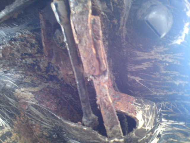

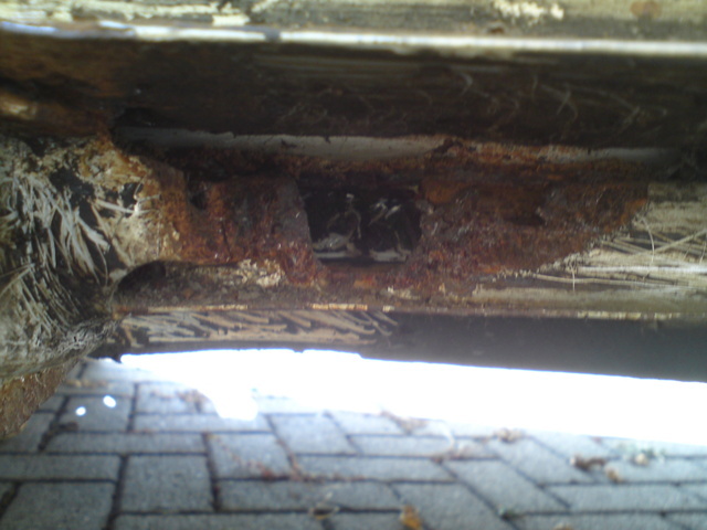

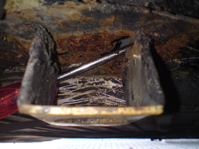

Beitragvon klaus » Sa 20. Aug 2011, 20:04
sieht nich gut aus :cry:
schweller 3
DSC00466 (FILEminimizer).jpg (60.69 KiB) 7975-mal betrachtet
schweller 2
DSC00465 (FILEminimizer).jpg (94.56 KiB) 7975-mal betrachtet
schweller 1
DSC00464 (FILEminimizer).jpg (96.03 KiB) 7975-mal betrachtet

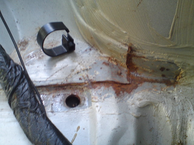

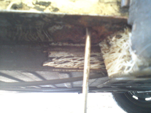

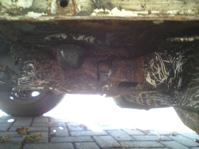

Re: Rost
Beitragvon klaus » Sa 20. Aug 2011, 20:06
und noch ein paar :cry:
schweller 6
DSC00473 (FILEminimizer).jpg (91.98 KiB) 7975-mal betrachtet
schweller 5
DSC00472 (FILEminimizer).jpg (97.12 KiB) 7975-mal betrachtet
schweller 4
DSC00471 (FILEminimizer).jpg (79.32 KiB) 7975-mal betrachtet
Re: Rost
Beitragvon Red1600i » So 21. Aug 2011, 09:23
Aua, solche Bilder tun weh...
Du wirst den Käfer auseinander nehmen müssen. Der Schwellerboden ist fertig, die Schraubkante auch.
Machbar ist das schon noch, es ist nicht mal soviel Geld, aber eine Heidenarbeit.
Das schwarze Bitumen ist das größte Mistzeug auf diesem Planeten. Es verdeckt alles bis es total zu spät ist... :evil:
Ich geh jetzt in die Garage und baller meinem Käfer eine weitere Dose FluidFilm rein...
Re: Rost
Beitragvon klaus » So 21. Aug 2011, 10:36
Ja das kannst mir glauben das mir das weh gatan hat,wo ich das alles gesehen habe und es wurde immer mehr.Das Bitumen verdeckt wirklich alles sehr gut,bis man halt das alles wegkratzt.
Ja ich habe eh schon mal geschrieben das er zerlegt wird und dann wird man mal sehen was so noch alles zum vorschein kommt,ich befürchte noch jede Mende :oops:
Habe schon kontakt aufgenommen mit einem Sandstrahler und warte noch auf seine Antwort,hoffe das es im rahmen bleibt mit denn Kosten!
Werde mir jetzt noch ein Schweißgerät besorgen und dann kann es im Sept.-Okt. losgehen.Da kann ich nur hoffen das es nicht alzu schwierig wird mit denn Blechen austauschen?

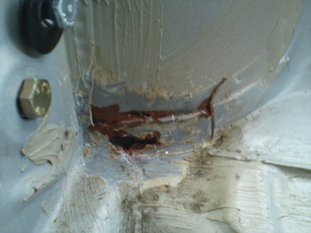

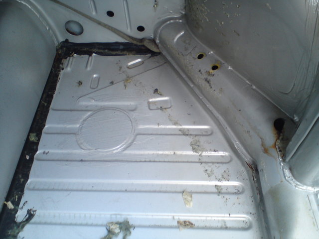

Beitragvon klaus » Sa 27. Aug 2011, 20:22
Habe heute mal denn Innenraum ausgeräumt um zu sehen wo es eventuell rostig ist.Dachte das es schlimmer ist,aber hält sich in grenzen.
rostig
rostloch
bodengruppe rechts
