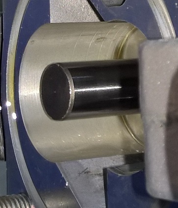

Den Pumpendeckel habe ich nur mit dem O-Ring verbaut.
Danke dir für die Prüfanleitung der Pumpe.

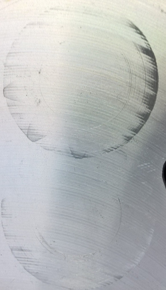

Ich habe die Pumpe jetzt mal zerlegt und finde es sieht sehr kuriose aus,
man sieht sogar Abdrücke von den Zähnen und kann diese sogar mit dem Fingernagel fühlen.
Ich habe aber erst das Pumpengehäuse montiert dann die Räder, also war das Zahnrad definitiv in
der Nockenwellen Nut und wurde nicht bei der Montage von mir gegen den Deckel gepresst.

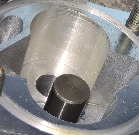

In der Pumpe sieht es auch wunderlich aus, die Riefen die wie eine Spirale sich durch das Gehäuse ziehen kann
man deutlich mit dem Fingernagel spüren.
Sieht auf der anderen Pumpenradseite genauso aus.

mann... wenn du dieZähne mit den Fingernagel spürst, und man sieht sogar wie das obere Pumpenrad in den Deckel gepresst wurde...
Es stimmt was nicht mit der Paarung Nockenwelle und Pumpengehäuse/ Antriebsrad !
Normalerweise passt die Nocke 1600i auf Pumpe 1600i... aber kann es sein,dass dein Pumpenantriebsrad zu stramm auf die Nockenwelle stösst ?
Oder hast du die anlagefläche der Pumpe im Gehäuse nachplanen lassen ? Dann würde die Pumpe zu tief ins Gehäuse ragen und auf stramm gehen.

Wenn man aber mal ganz genau hinschaut sieht man sogar leichte
Abdrücke von zwei Zähnen von dem ungetriebenen Rad.
Das kann doch nur ein fertigungs fehler sein?

Die Riefen im Gehäuse finde ich auch echt komisch,
als hätte der Fräskopf irgendwie eine Macke gehabt.

Die Spirale ist ein Fertigungsfehler, da hat es einen Span mit durchgezogen. Typischer Pfusch beim Fräsen. Eigentlich Schrott ab Werk.
Das Abbild des Zahnrads ist ein Montagefehler, jemand hat das Zahnrad falschrum montiert, es hat eine Fase auf der einen Seite... weil die Achse nicht 100% flächenbündig sein kann und immer einen kleinen Wulst hat und somit bei Falschmontage der Deckel nicht zugeht. Da hat jemand einfach so zugeschraubt und das Zahnrad als Stempel mißbraucht.
Kann auch bereits im Werk passiert sein.
