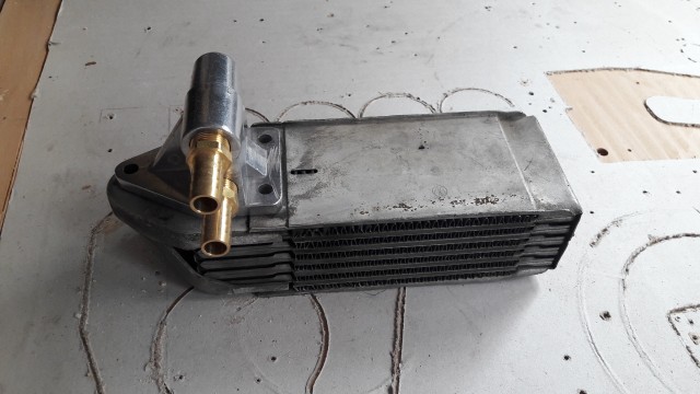

Ich möchte bei meinen 1600i auch einen externen Ölkühler in der nähe der Hinterachse verbauen
könnt ihr bitte einige Bilder einstellen (oder mir per PN schicken)
wo man sieht wie ihr den Filter und die Schläuche angebaut habt
wäre echt Super
Mfg Franz

Beitragvon ghiafix » So 14. Mai 2017, 10:53
Schau mal hier, Gembler bietet da einen schönen Halter an. Bilder zeigen auch den Verbauort.
http://www.typ1motor.de/product_info.ph ... brohr.html

Beitragvon RosemannSpeedster » So 14. Mai 2017, 14:54
Danke ghiafix
ja so in etwa stell ich mir das auch vor
möchte aber meine vorhandenen Komponenten verbauen
ohne das ich ne menge Geld ausgebe
Gruß Franz
