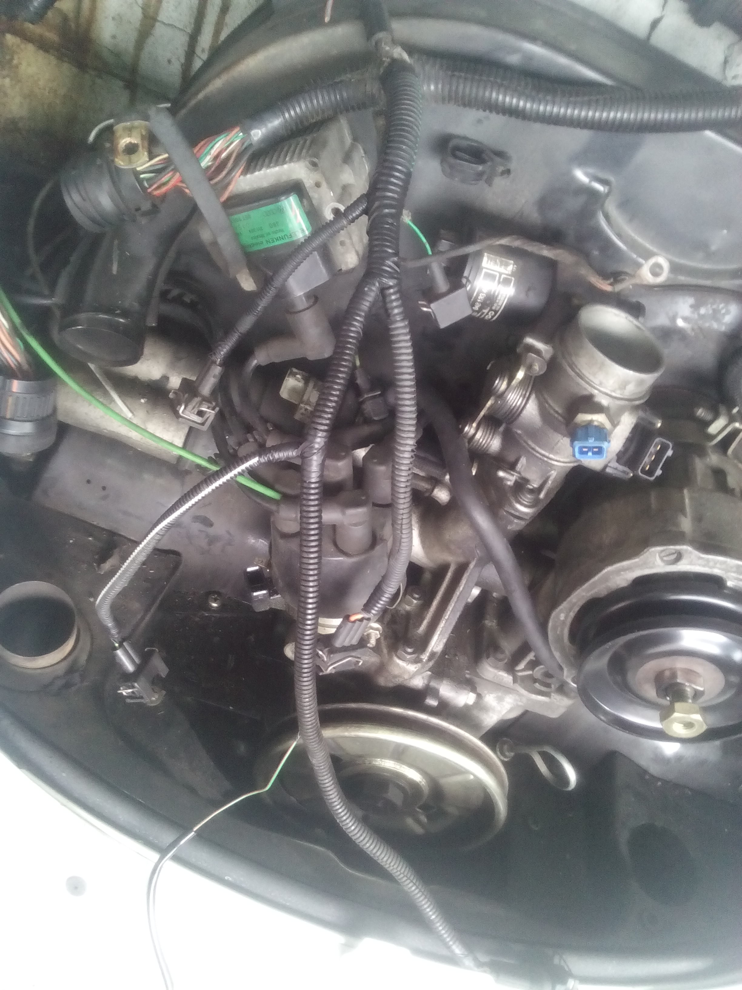

mein Käfer ist von 2001 und hat bereits die von Omnicar empfohlene Plastikummantelung an beiden Kabelbäumen, die über den Luftfilterkasten führen.
Gestern habe ich den Luftfilter gewechselt und habe die Kabelbäume in Augenschein genommen:

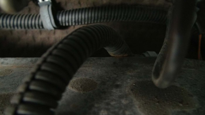

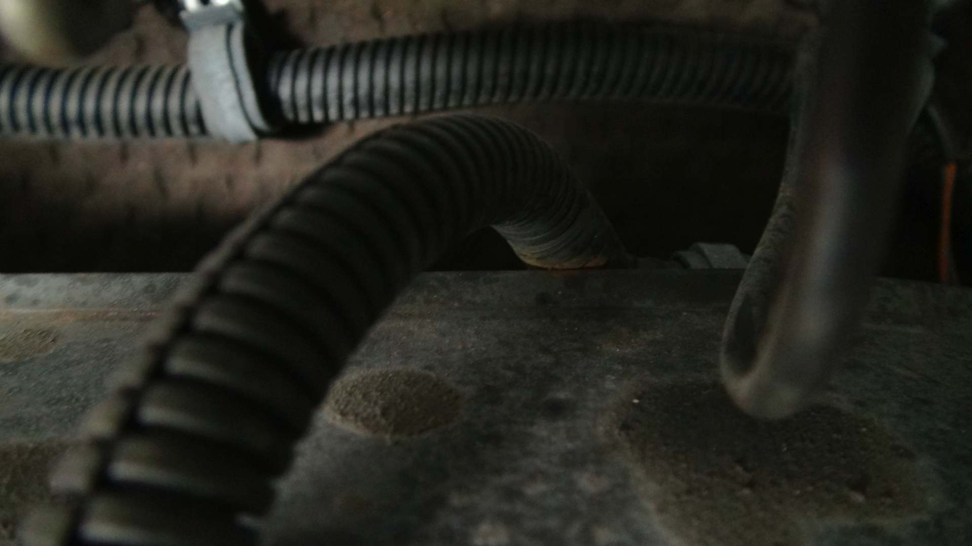

Am Kabelbaum oben links ist das Wellrohr bereits durchgescheuert. Der Kabelbaum wird extrem stramm über die Kante des Gebläsekasten gezogen.
Kabelbaum links oben

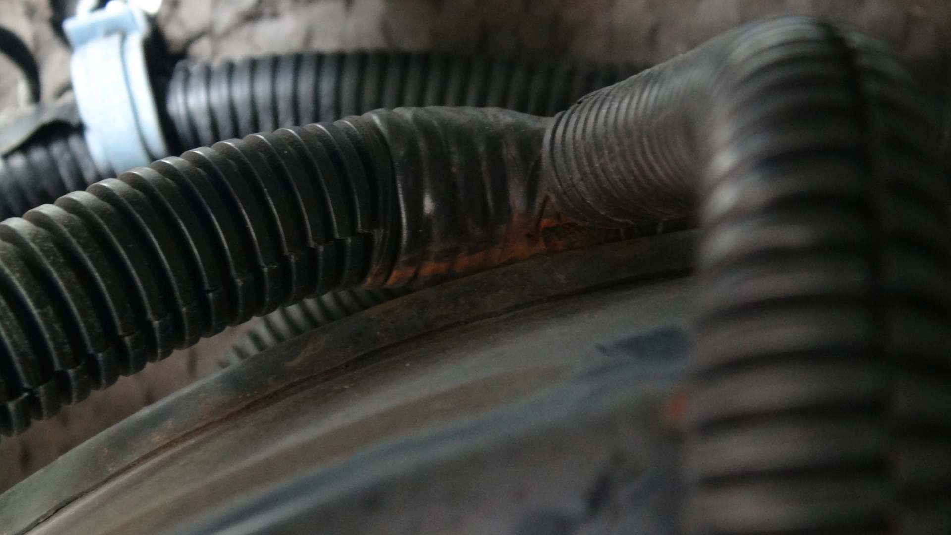

Bei dem anderen Kabelbaum, oben rechts, sah es etwas besser aus:
Kabelbaum oben rechts

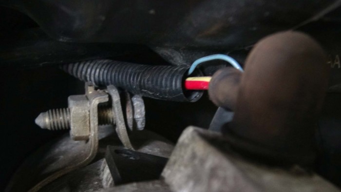

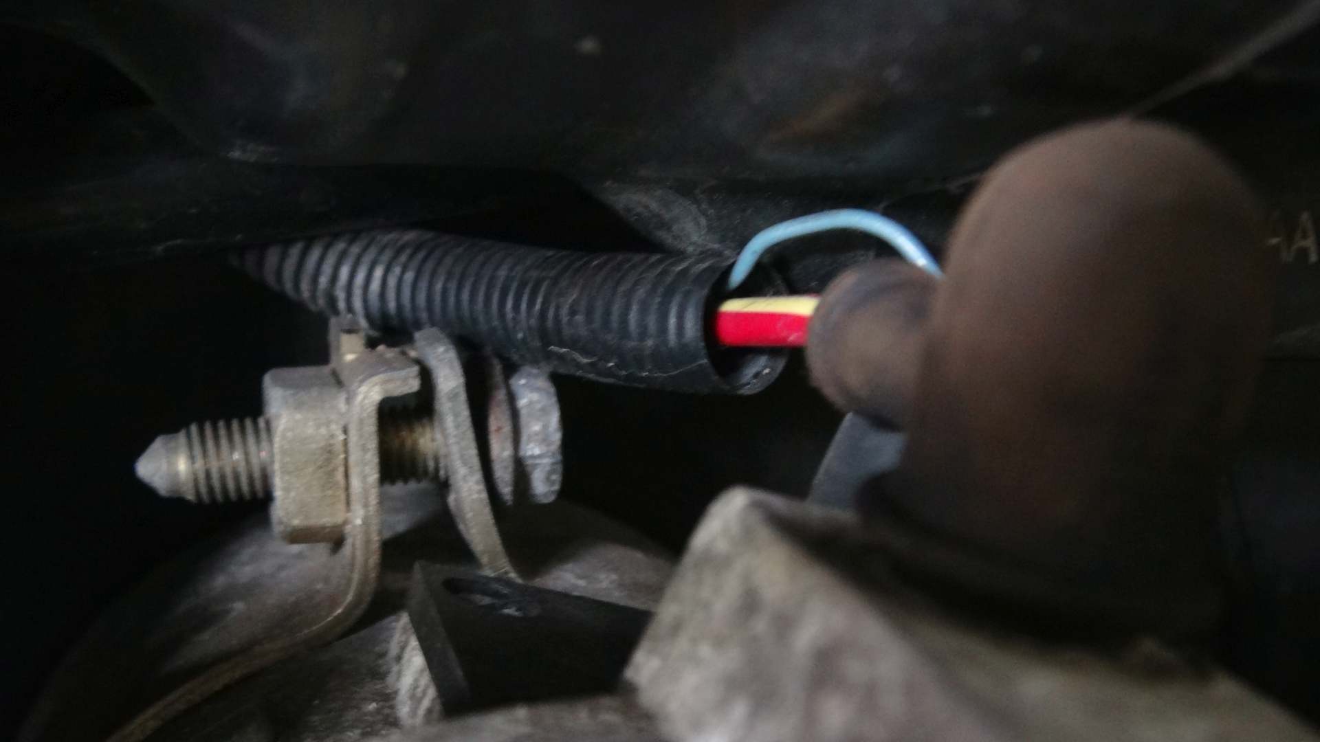

Das Kabel zur Lichtmaschine drückt bei montiertem Luftfilter exakt auf die Lichtmaschinenhalterung:
Hier waren aber nicht derartige Scheuerspuren erkennbar.
Kablebaum Lima
Ich werde mir jetzt einen Kantenschutz für den Gebläsekasten aus Gummi besorgen.
Also schaut auch mal Euren Fahrzeugen nach.

die Idee mit dem Gartenschlauch finde ich auch gut. Dann liegt der Kabelstrang großflächig auf dem Gebläsekasten auf und nicht nur auf der Kante. Heute habe ich mir bei A__i eine Packung selbstklebenden Kinder-Kantenschutz zum Aufkleben auf z.B. Tischecken gekauft. Ist durchsichtiges, weiches Kunststoffmaterial, welches man zurechschneiden kann.

Hallo, ich hab gestern ne andere LiMa eingebaut und bei der Gelegenheit auch gleich Kabelschutz angebracht, bei mir waren auch einige Kabel schon leicht angekratzt.

ich muß meine Aussage von vor drei Jahren revidieren.
Ich hatte seinerzeit an falscher Stelle geschaut.
Das hier gemeinte Kabel ist auch bei meinem nur mit Isolierband ummantelt.
Bei meiner letztens erfolgten Motor-Ausbau-Aktion habe ich die Kabel nochmal alle angeschaut.
Und siehe da, das gemeinte Kabel hat schon deutliche Scheuerstellen bis auf die Isolierung der einzelnen Kabel!
Habe ich mit kräftigem Panzerband erstmal isoliert. Sobald ich dazu komme, kommt da noch ein Wellrohr drum.
