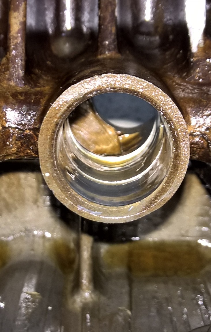

Beitragvon Michael-HH » Fr 29. Apr 2016, 09:35
Ich habe das Öldruckproblem gefunden und bin nun wohl leider Besitzer
eines Kernschrottgehäuses :roll:
Da hatte sich ein Hydo richtig Luft gemacht,
die anderen haben auch schon einen Grad und
Ich habe es leider im Vorwege nicht gesehen :oops:
Da werde ich mich wohl mal nach einem neuen umschauen.
Diesmal aber ohne Hydros :D

Beitragvon GT Käfer » Fr 29. Apr 2016, 12:08
das nennt man wohl dumm gelaufen.
Aber es gibt doch Buchsen mit denen man dann Typ 1 Stößel benutzen kann.
Das müsste ein Motorbauer prüfen, der die Buchsen einsetzen kann.
(Wenn der Rest noch Okay ist)
Viel Erfolg!
Georg

Beitragvon Red1600i » Fr 29. Apr 2016, 15:51
Du könntest es buchsen. Messing oder Bronce.
Die Hydros haben eine größere Bohrung... es würde also zu Standard Stößeln funktionieren, die sind dünner.

Beitragvon Michael-HH » Fr 29. Apr 2016, 18:07
Ich habe mal gehört das Ausbuchsen nicht gerade günstig ist.
Da stellt sich die Frage ob man nicht doch lieber gleich ein
neues Gehäuse kauft bzw.ein gutes gebrauchtes.
Was natürlich dann noch dazu käme wäre eine andere Nockenwelle
Stößel und Stößelstangen, die vom ACD haben ja eine andere länge.
Brauch man dann auch andere Kipphebel?
Michael-HH
