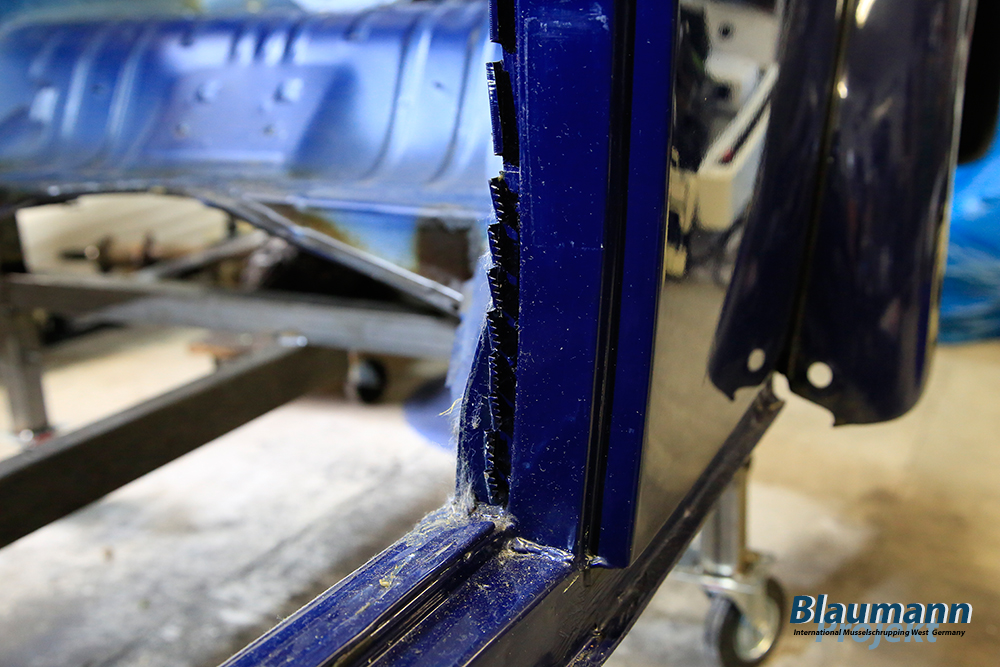

Bin gerade dabei die Reprokotflügel anzupassen
Rost taucht immer wieder auf! Hier die Steckleisten im Motorraum völlig durch! zu Glück nur die Leisten.. also ab damit
Hier und da kleine Rost Löcher

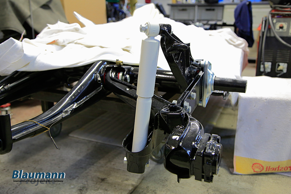

An der Bodenplatte geht es auch voran!
