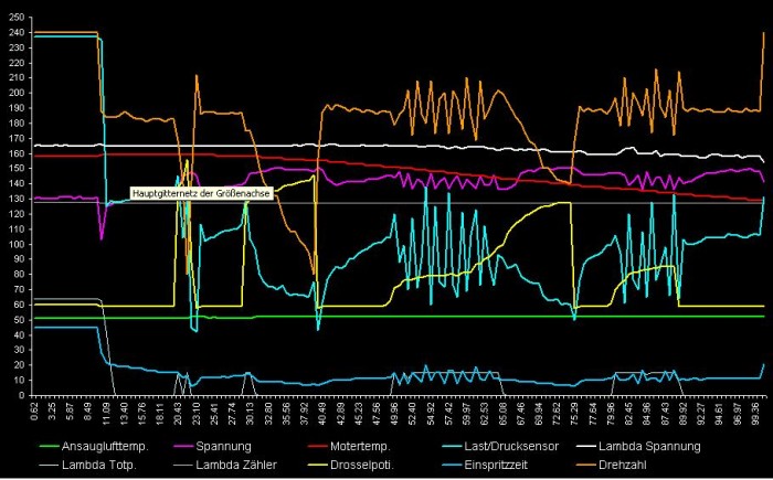

Beitragvon chapchic » Mi 30. Jul 2014, 10:52
Hier mal das EKG...

Beitragvon Hubertus » Mi 30. Jul 2014, 11:58
mach mal ein Diagramm vom heissen Motor im Leerlauf, so eine Minute.
Ich vermisse dein Regelsondensignal, der war nicht heiss.

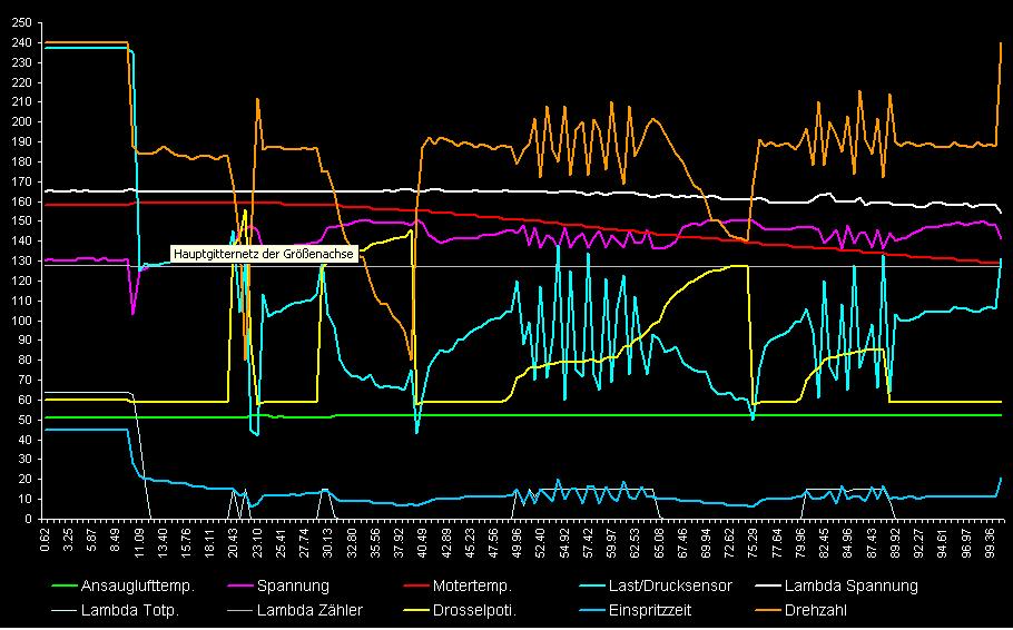

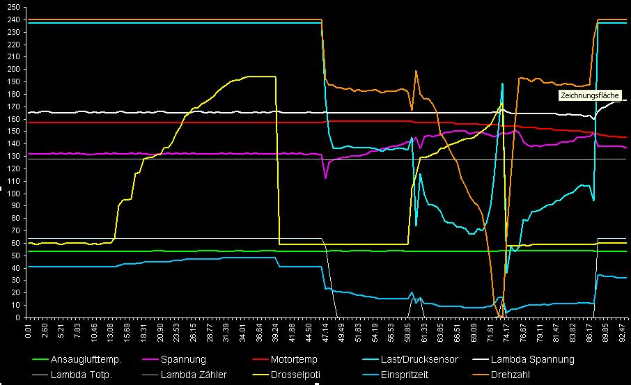

Re: 1. Motor geht aus. 2. Lima lädt nicht richtig.
Beitragvon chapchic » Mi 30. Jul 2014, 13:07
Tja, blöd dass ich gerade alles aufgeräumt hab.
Das Diagramm kommt also bald.
Dass die Lambda Werte nix sind ist denke ich schon ne Weile so, zum Tüv stimmen die halt immer 8-)
Hier noch ein Diagramm bei dem ich ca. alle 10 sec ne Veränderung gemacht hab, interessant sind die Zeitbereiche zwischen 50-65 und 80-90
Da hab ich leicht Gas gegeben (Wert bei ca 70) und die Drehzahl ist immer hoch und runter gegangen, gehe ich über den bereich raus dreht er sauber hoch.
