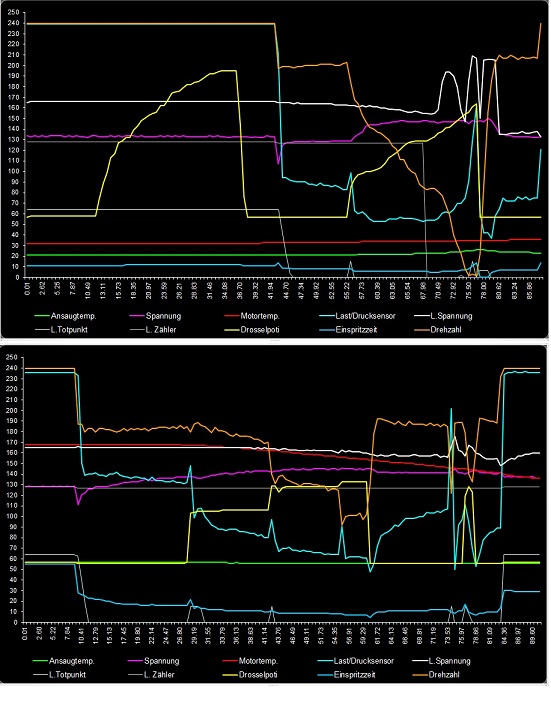

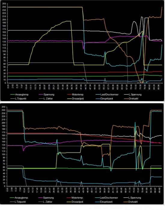

nachdem meine Tacholampe bei Standgas leicht glimmt, habe ich ein EKG erstellt und die Spannung auch an der Lima gemessen, diese war etwas hoch, knapp 15 Volt.
Die Spannung ist auch nicht gerade konstant und schwankt um bis zu 0,5 Volt.
Also flux nen neuen Externen Regler bestellt und montiert. Lampe glimmt immer noch, allerdings hat sich das Bild auf dem EKG verändert.
Tacholampe hab ich mal mit Kontaktspray behandelt.
Wo kann ich noch nach dem Fehler suchen?
Die Kohlen sind meiner Meinung nach noch recht lang.
Bild oben EKG vor Regler tausch unten danach.
