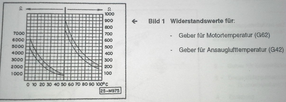

Habe die Temperaturfühler mal ohmsch durch gemessen, weil kein Auslesegerät zur Hand.
Im Leitpfaden ist eine Grafik für die Motor und Ansauglufttempertur und die ohmschen Werte dazu.
Motortemperaturfühler scheint i.O Temp ca. 20 Grad und 1500Ohm
Ansauglufttemperaturfühler ist jetzt bei ca. 20 Grad Aussenlufttemperatur, die Sonne scheint ihm in den dicken Hintern, ebenfalls etwas mehr wie 1500 Ohm.
Das sollte doch so richtig sein :|
Werde beide morgen früh nochmal messen ob sich das verändert und dann schaue ich weiter.

Beide Widerstände bei ca. 3500 Ohm also die sind wohl iO.
Werde ich die nächsten Tage morgens noch weiter kontrollieren.
