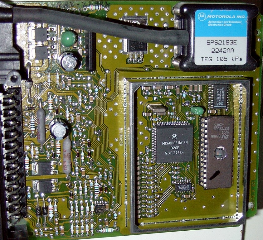

Beitragvon GT Käfer » Do 25. Sep 2014, 11:45
Bilderservice
Steuergerät offen
