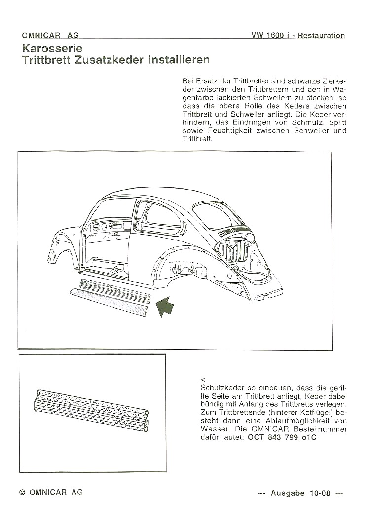

Hallo zusammen,
bei Omnicar gibt es unter der Bestellnummer OCT843799o1c einen Zusatzkeder, der zwischen das Trittbrett und den Schweller kommt. Er soll verhindern, dass Sand und Schmutz zwischen Trittbrett und Schweller eindringt und dort "schmirgelt".
Kostet 8,45 € brutto / Stück. Hat jemand diesen schon im Einsatz?
Gruß Zumsel

hier eine Zeichnung von Omnicar. (Ich habe von Herrn Rosenow die Genehmigung eingeholt.)

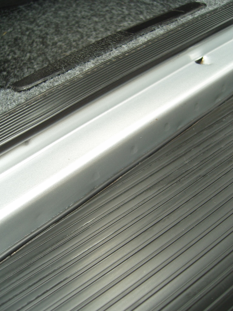

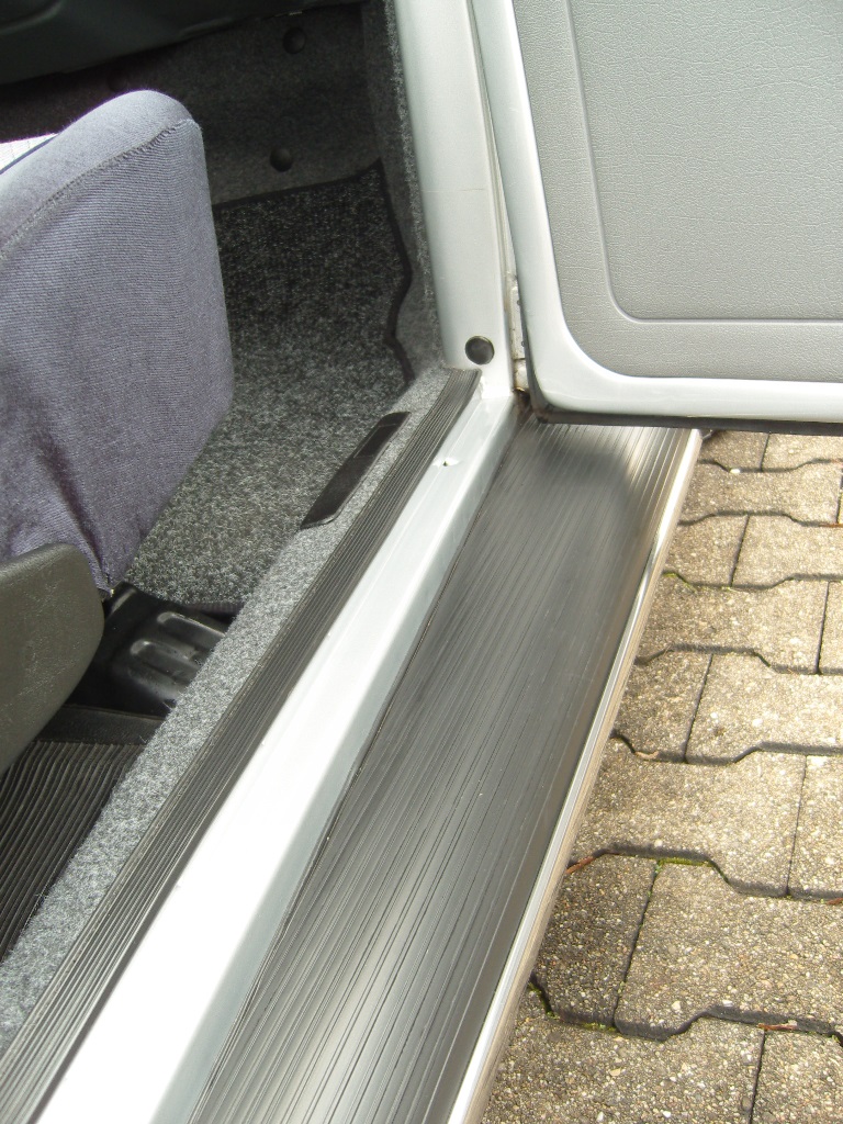

Was sind das denn für "Schmirgel"-Theorien? Ich habe mir Beilagscheiben aus Teichfolie ausgestanzt. Da die Aussparungen an den Trittbrettern jedoch recht groß sind, liegen die Beilagscheiben nicht überall an. Ausblasen mit Pressluft finde ich alltagsuntauglich: stattdessen einfach vor dem Montieren Flächen dick mit Wachs einpinseln! Achtung: Die Trittbrettkante wurde ab Werk etwas nach innen gebogen - vorallem an den Befestigungsaussparungen. Das müsst auch Ihr vor dem Montieren unbedingt tun! Dadurch zieht es das Trittbrett beim Anschrauben sauber an die Karosserie! Ihr dürft dies nicht vergessen, sonst ist Wachs-entfernen und Alles-von-vorn-Beginnen angesagt ....Zur Scheuer-Befürchtung: Der von Omnicar angebotene Keder ist aus Gummi und kann deshalb nicht scheuern.

vielen Dank für den Beitrag und die Bilder.
Der Zusatzkeder sieht meiner Meinung nach praktisch aus. Ich werde mir diesen beschaffen.
Welches Wachs nimmst Du vor dem Wiedermontieren der Trittbretter?
Muss die Trittbrettkante nur bei neuen Trittbrettern etws nach innen gebogen werden, oder auch wenn die alten wieder montiert werden?
Ist das vorne Teppich, oder "nur" Fußmatten? Mein Käfer ist ebenfalls silbermetallic, der Innenteppich ab Werk ist jedoch schwarz.
