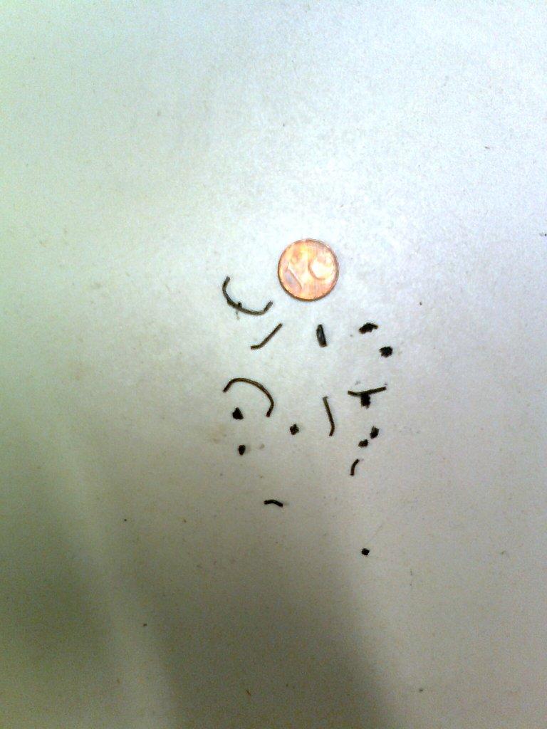

Beim gestrigen Ölwechsel konnte ich einige Kleinteile im Ölsieb finden!
Weiß jemand wo deren Ursprung ist?
Habe einen Cent mit aufs Bild gelegt um deren Größe besser zu verdeutlichen, der war natürlich nicht im Sieb!
Beste Grüße
Harry

Fragmente von einem oder mehreren Hydros ?

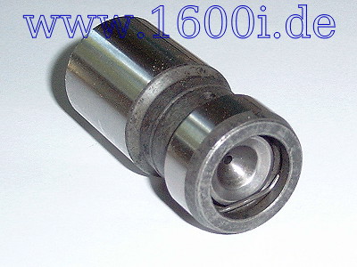

vielen Dank für Dein bebildertes Kommentar.
Werden da die kompletten Hydostößel ersetzt (vermutlich) oder nur neue Federn eingesetzt?

Re: Ölsatzlesen!
Beitragvon Red1600i » Di 25. Okt 2011, 16:25
Öhmmm, nicht nur Motorausbau, sondern auch Kernspaltung.
Man kann es verzögern. NIEMALS am Ventilspiel rumdrehen, NIEMALS die Stangen oder Kipphebel entlasten. Oder der Stößel fällt auseinander. Wortwörtlich.

Re: Ölsatzlesen!
Beitragvon Red1600i » Di 25. Okt 2011, 17:25
Einfach in Ruhe lassen und bloß nichts dran machen wenn er jetzt unauffällig läuft. Er wird es dann auch noch lange Zeit machen.
Der Stößel fällt bei Entlastung wortwörtlich auseinander. Und dann kommt die unvermeidliche Kernspaltung. So oder so... mit Restmüll oder ohne.

Beitragvon Andre´ » Mi 26. Okt 2011, 15:54
..und aus unauffällig laufen kommt der plötzliche Motorschaden :shock:
Mir wäre das ehrlich gesagt zu riskant wenn da schaon Teile zerbröselt im Motor rumwandern.
Die haben ja auch ihren Sinn den sie jetzt eher nicht mehr erfüllen...

Re: Ölsatzlesen!
Beitragvon Red1600i » Mi 26. Okt 2011, 16:06
Gut ist es natürlich nicht, mit so etwas unterwegs zu sein.
Aber schau dir mal so einen Stößel an, wenn die Klammer fehlt. Der hüpft nicht auseinander bei etwas Vorspannung...
Re: Ölsatzlesen!
Beitragvon Manfred » Mi 26. Okt 2011, 16:42
Jetzt muss ich doch auch meinen Senf dazu geben.
Wenn die Stößel richtig eingestellt sind, dann haben sie ca. 1,5 Umdrehungen Vorspannung.
Damit drücken sie ständig hinten auf die Hydros. Sollten also auch ohne diese Feder nicht auseinanderfallen.
Aber..... ich hab eine glaubhafte Rückmeldung der relativ einfachen Reparatur solcher Schäden.
Wenn man die Kipphebelwelle abschraubt und einen Stößel entnimmt, so kann man
direkt auf diesen Teil des Hydros blicken. Natürlich nur mit entsprechender Beleuchtung.
Ob die Feder da ist oder nicht sieht man wirklich sofort.
Soweit habe ich das auch schon gemacht. Es stellte sich nämlich mal die Frage ob in einem ACD Motor noch Hydros verbaut sind oder nicht mehr.
Bitte die Stößel nicht vertauschen !
Hat man den richtigen gefunden, dann Stößelschutzrohr ausbrechen und mit einer feinen Zange bzw. massiveren Pinzette
eine neue Feder einsetzen. Wo's die einzeln gibt ? Keine Ahnung. Ich würde die von einem neuen Hydro nehmen.
Und danach ein Teleskopschutzrohr verbauen, richtige Stößelstange rein, Kipphebel drauf, Ventile einstellen und fertig.
Weil wir grad dabei, Ventile sollten am 1600i eigentlich im warmen Zustand korrekt eingestellt werden, meist sind nur dann auch
die Hydros wirklich fest. Hydros im kalten Zustand auf Funktion (Drucktest) zu beurteilen macht wenig Sinn.
Bei dem Fall der mir berichtet wurde, haben die das ganze Innenleben mehrerer Hydros auf diese Weise ausgetauscht.
Schönen Gruß
Re: Ölsatzlesen!
Beitragvon Andre´ » Mi 26. Okt 2011, 19:04
Die Hydros sind wohl nicht das Problem,das sehe ich jetzt ein.
Hauptsache es setzt sich nicht irgendwo ein Krümel in ne Ölbohrung ,aber das ist ja eher unwarscheinlich bei dem Weg von den Stößeln zurück in die Ölwanne.
