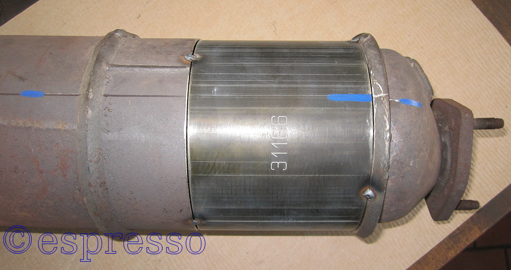

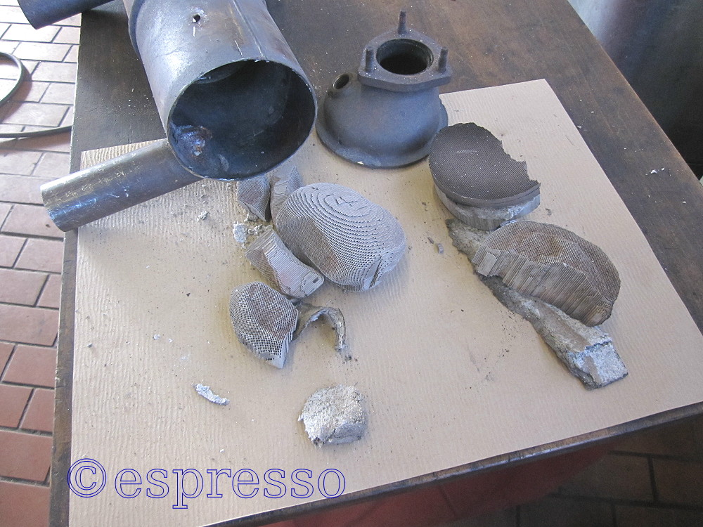

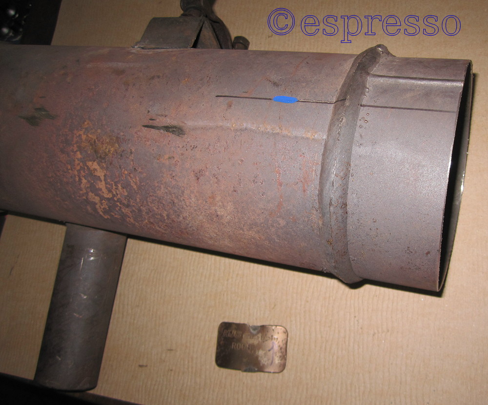

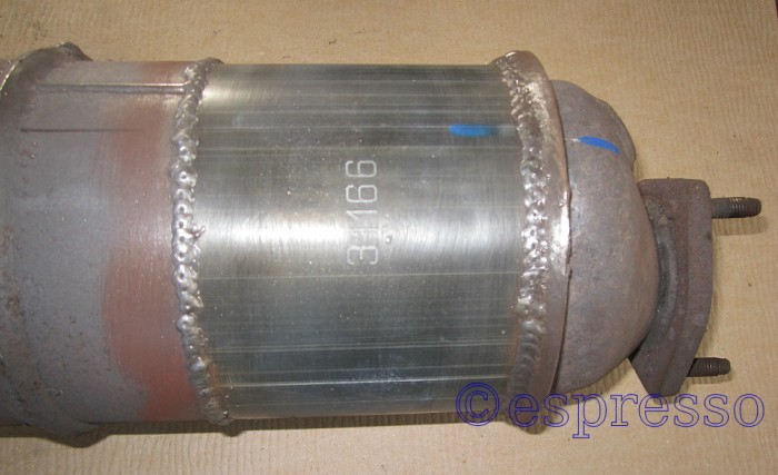

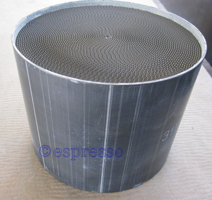

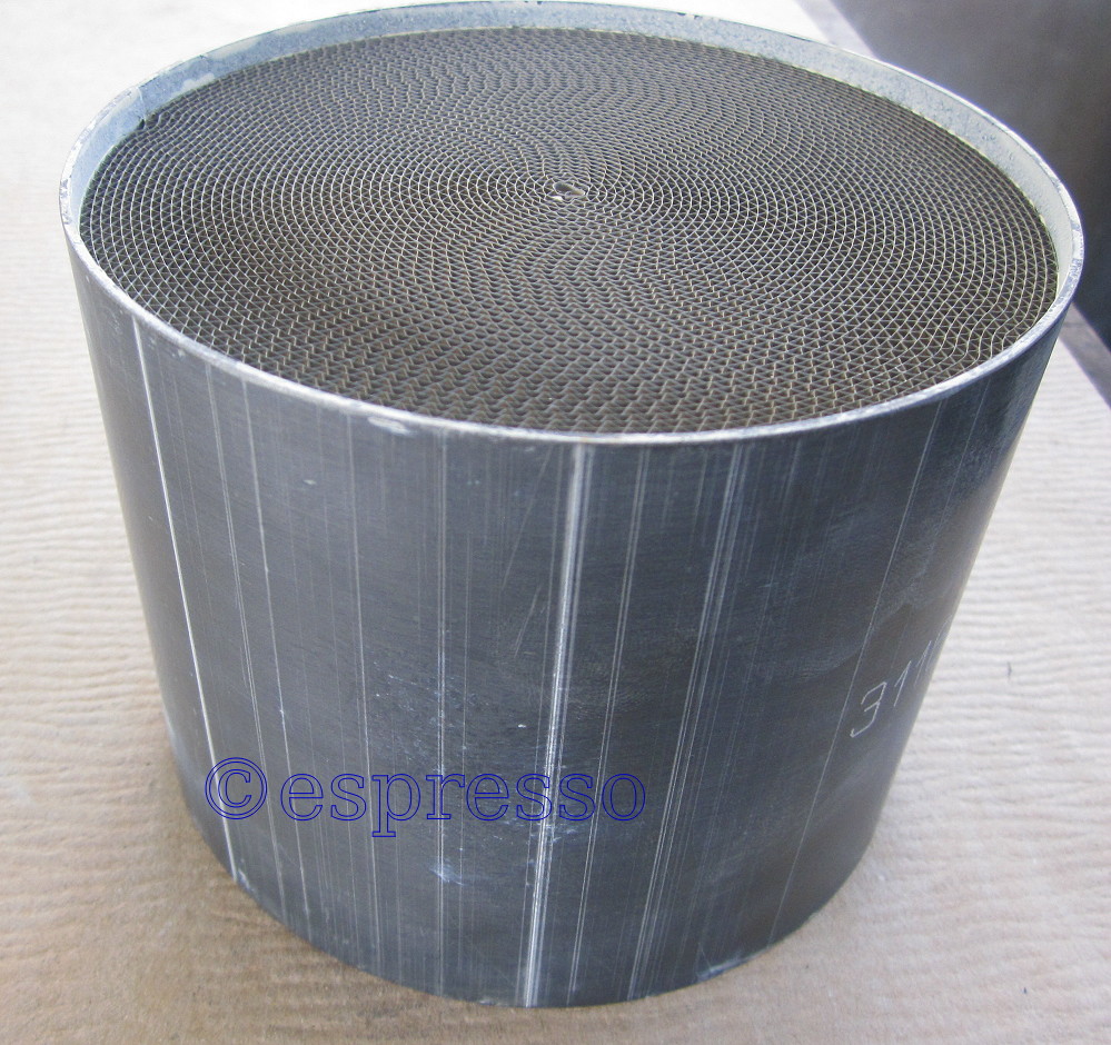

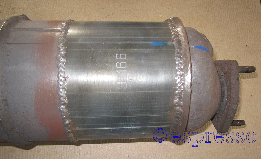

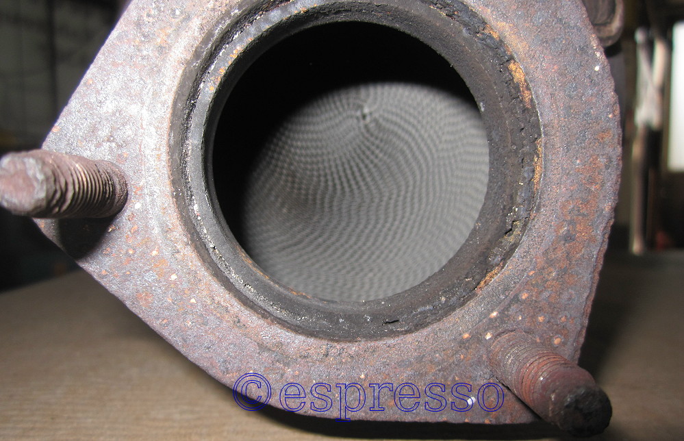

hier wird ein HJS-Kat mit einem Metallträger (d:127x100mm, 400cpsi) wieder fit gemacht.
zu 1: hier hat einer probiert, das "blinde" Endrohr zu öffnen und hat den Monolith geschädigt, hier das Ergebnis nach längerer Betriebszeit
zu 2: diese Linie hilft nachher, den Eingangsdeckel in der richtigen Position einzuschweißen
zu 4: beim Heften einen Schweißspalt von ca. 0.8 mm lassen

Die Teile gibt's als Reparatur Teil von Uni-Fit... sogar mit EG-ABE.
Hab sowas auch schon ein paar Jahre drin im HJS.

super gemacht, Kompliment! Das könnte Manfred als weitere Kat-Reparaturoption mit auf seine 1600i-Seite aufnehmen! Vor allem, weil der Metallkat einen geringeren Staudruck in der Auspuffanlage erzeugt, ist das eine echte Verbesserung gegenüber dem serienmäßigen Keramikmonolith! Kannst Du eine Bezugsquelle für den Metallkat angeben? Oder noch besser: was sollte so ein Teil kosten bei Anlieferung eines Altkats?
