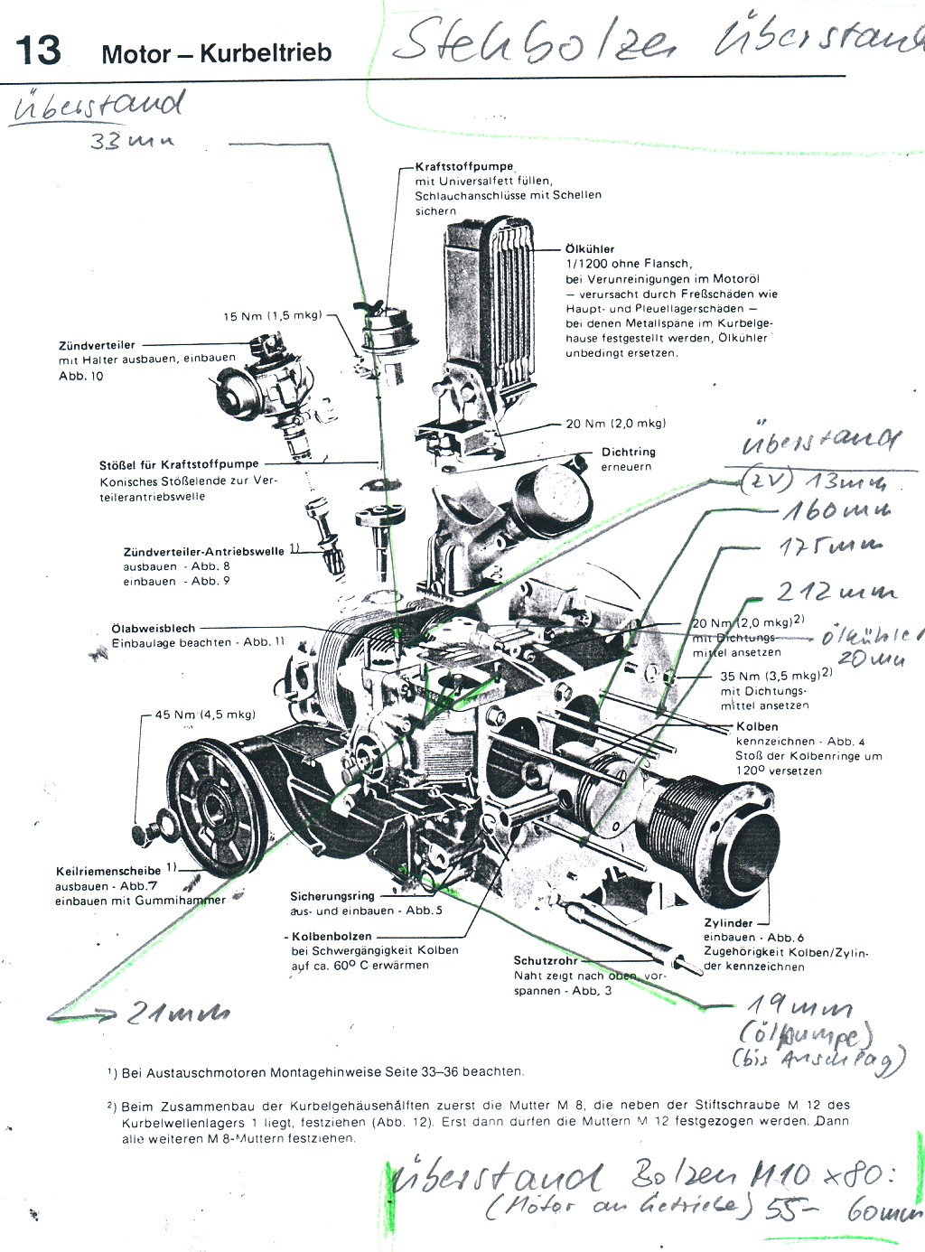

2. Hab neue Stehbolzen für die Zylinder. Wo genau kommen die 3 mittellangen Stehbolzen hin?
Gibts ne einfache Zeichnung/Foto?
Viiiiiielen Dank!!!!!!!

Stehbolzen für Zylinderköpfe: habe einen Plan für alle Stehbolzen-Überstände am Vergasermotor gemacht. Hoffe am ACD ist das gleich.

Hab grad mal ausgliter und komme auf ca. 44ccm Brennraumvolumen..auf das es stimmt :-)
Mit der Zeichnung werde ich es heute Abend mal versuchen.
