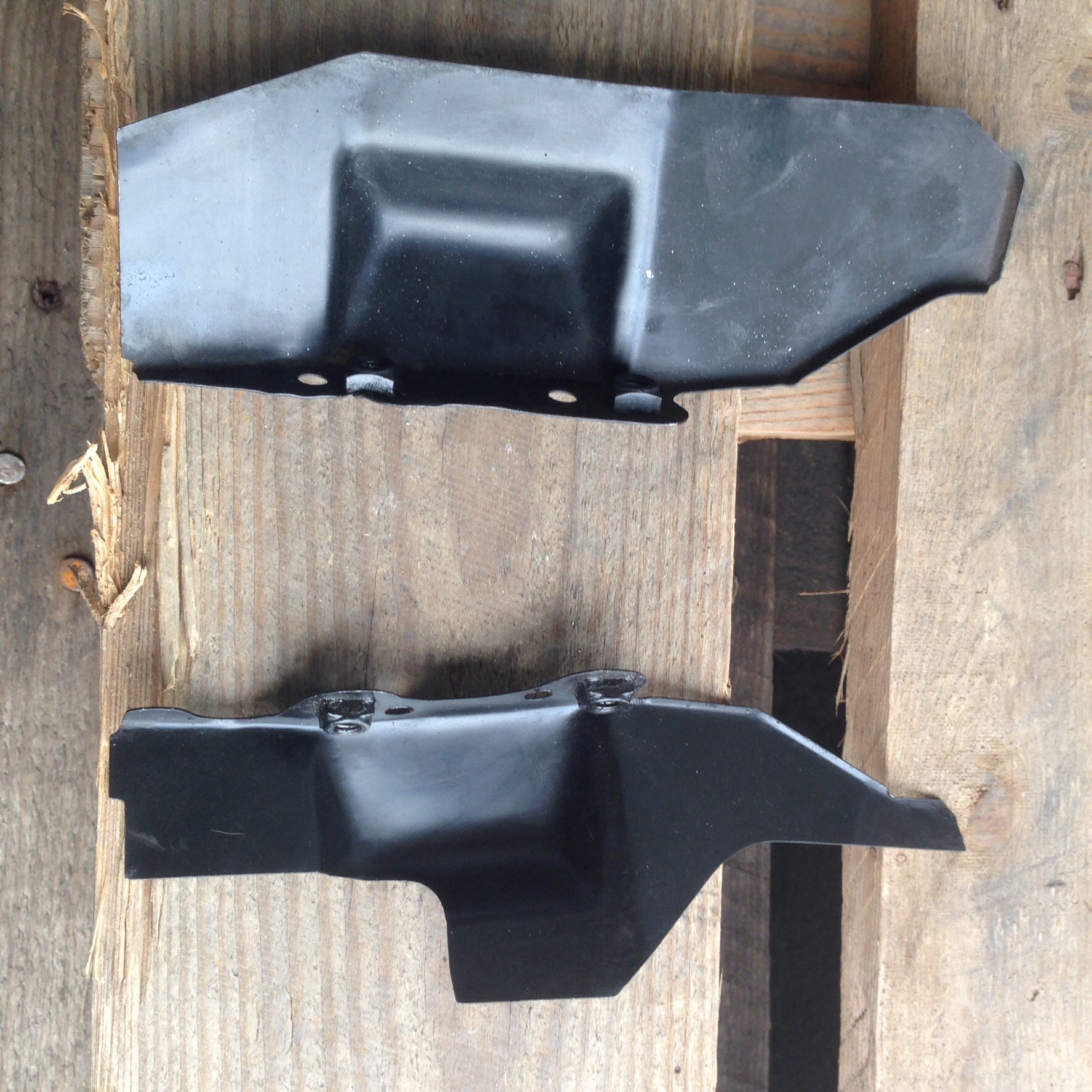

Beitragvon marco7575 » So 22. Mär 2015, 18:25
Hi,
2,5 Monate nach der Demontage, weiß ich jetzt leider nicht mehr, wo diese kleinen Bleche verbaut werden.(siehe Anhang)
Per Google hab ich sie gefunden, allerdings nur mit der Bemerkung:
"...schließen an die Zylinderkühlbleche an.
Sorgen dafür,das die Warmluft des 2.und 4.Zylinder vollständig nach
außen geführt wird."
Könnt ihr das bitte kurz beschreiben, oder ein Foto posten?
Vielen Dank!!!!!
marco7575

Beitragvon Hubertus » So 22. Mär 2015, 18:54
Hay,
die Bleche kommen vom Kat aus gesehen, oben rechts und links an die Zylinderverblechung angeschraubt.
Das rechte wird oben in der Nähe des Peilstabröhrchen und der Kante mit den oberen Zylinderleitblech verschraubt.
Das linke wird in der Nähe des Ölfilters unter den Öldruckschalter mit den oberen Zylinderleitblech verschraubt.

Beitragvon spargelix » So 22. Mär 2015, 19:41
So wie google und Hubertus schon sagten:
Die Blechle sorgen dafür, dass die Kühlluft unterhalb der Zylinder nicht nach hinten, sondern seitlich abgeführt wird.
Guckst Du hier:
http://data.motor-talk.de/data/gallerie ... 274291.JPG

Beitragvon marco7575 » So 22. Mär 2015, 22:13
Perfekt, vielen Dank für die schnelle und umfassende Hilfe!!!
Da wär ich nicht "mehr" drauf gekommen.
Grüsse Marco
