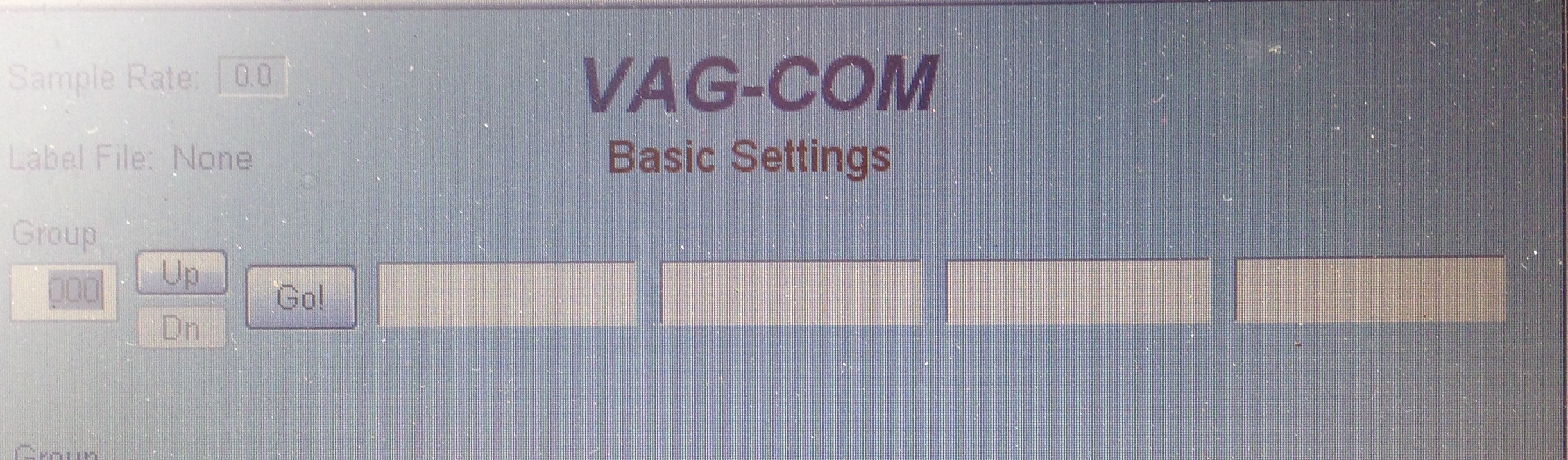

Hi,
ich will Zündzeitpunkt und Grundstellung fahren, wenn ich auf Engine/Basic Settings gehe, wird das auf dem Foto angezeigt.
Öhm, ich bin ratlos und freue mich über jede Hilfe. Vielen Dank!

Re: VAG-COM Messwertblöcke werden nicht angezeigt
Beitragvon GT Käfer » Do 26. Mär 2015, 16:19
Hat denn VAG-Com in der Startmaske dein Steuergerät erkannt?

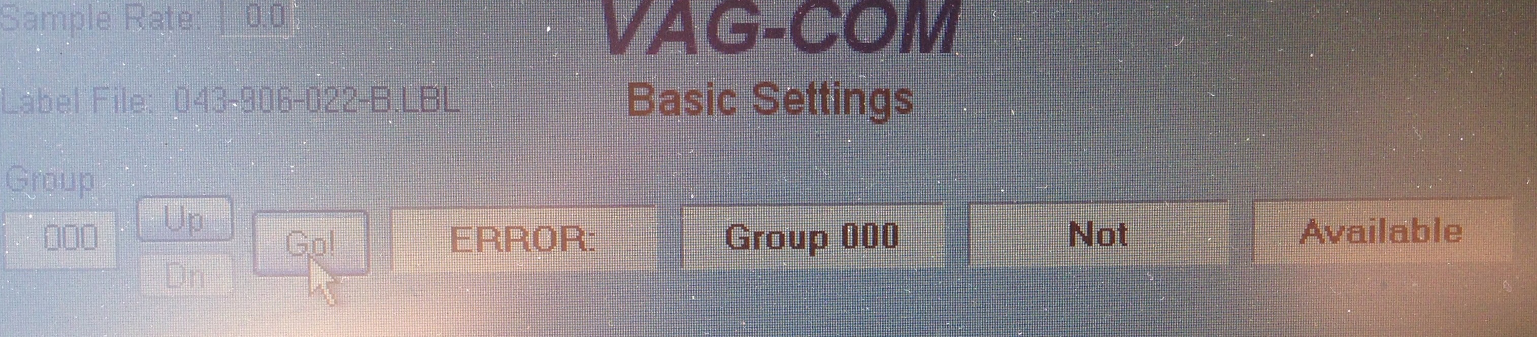

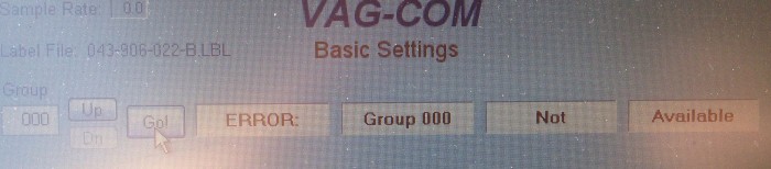

Beitragvon marco7575 » Sa 28. Mär 2015, 12:25
Hi,
wenn ich Go drücke, was ich natürlich versucht hatte :-)
...kommt die Meldung wie im Anhang.
Beitragvon Hubertus » Sa 28. Mär 2015, 21:22
Hast du den Motor 10 Minuten laufen Lassen ? Dann erst lässt er bei Betriebstemperatur den Grundkurs zu.
Wenn der Motor evtl. zu hoch dreht,kann es sein das er das Steuergerät nicht im Grundeinstellungsmodus bekommt.....
Beitragvon Friedrich » Mo 30. Mär 2015, 23:25
Hallo Marco,
dann schau halt bitte wenn die Basic-Setting nicht geht einfach in den Messwertblock 0.
Siehe dazu auch hier
http://1600i.de/1600i-diagnose/vag-com/vag-com.html
unten rechts.
" Grundeinstellung geht nicht ?
Ist der 3'te Wert im Messwertblock 0 (Motortemperatur) unter 47 ("B") bzw 14 ("E") ?
Ist der 6'te und 7'te Wert im Messwertblock 0 auf 0 ?
Zeigt der Linzenzstatus unter ABOUT "Fully Registered" an ? "
Ist der Fehlerspeicher leer ? Mit Fehlern geht Basic Setting auch nicht.
