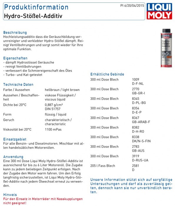

Beitragvon Manfred » Di 21. Jul 2015, 10:55
Zitat von Liqui-Moly:
"Anwendung
Eine 300 ml Dose Liqui Moly Hydro-Stößel-Additiv ist
ausreichend für bis zu 6 Liter Motorenöl. Die Zugabe
kann zu jedem beliebigen Zeitpunkt erfolgen. Nach
der Zugabe den Motor warm fahren. Um den Erfolg
langfristig sicherzustellen, ist Liqui Moly Hydro-Stö-
ßel-Additiv nach jedem Ölwechsel erneut zu verwen-
den."
Da der 1600i inkl. Ölfilter ca. 3 Liter hat => eine halbe Dose (ca. 150ml) ins Öl, fertig.

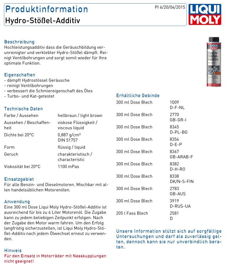

Dankeschön!
