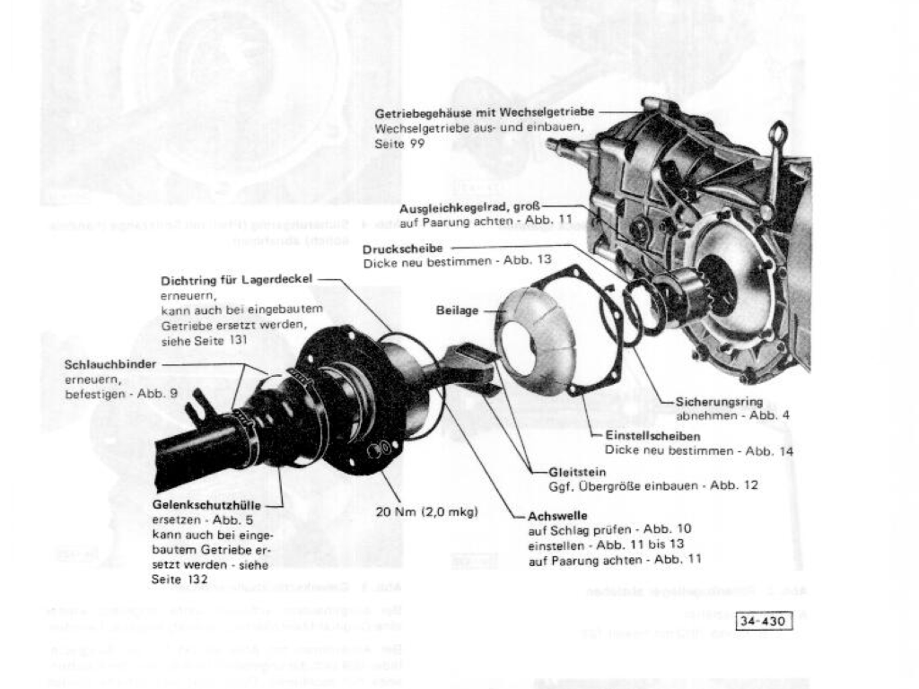

bin gerade dabei am Getriebe die Dichtungen zu erneuern. Nun sollen ja am Lagerdeckel die Einstellscheiben zuerst auf den Lagerdeckel gelegt werden und dan der O-Ring darüber gezogen werden. Mein Problem ist er flutscht immer wieder herunter. Gibt es da irgendeinen Trick, das er da solange draufbleibt bis der Lagerdeckel angeschraubt werden kann?

Wenn ich mich recht erinnere, habe ich die Einstellscheiben getriebeseitig auf die Stehbolzen geschoben und den O-Ring mit Fett ebenfalls getriebeseitig aufgelegt, dann Welle und Rohr mit allem rein und zum Schluss den Deckel drauf. War ne blöde Pfriemelei und ist inzwischen auch schon seeeeehr lange her.
