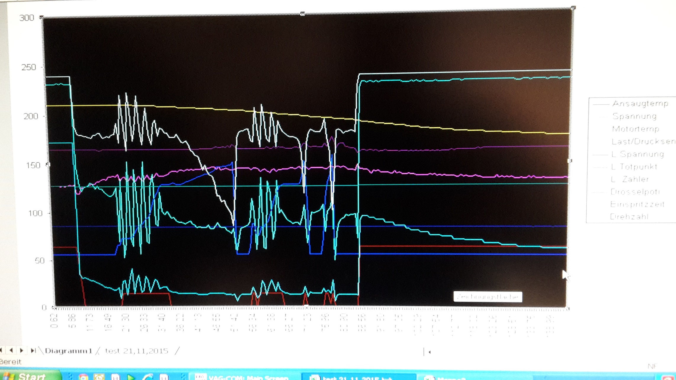

mein Motor nimmt kein Gas an, ich kann zwar fahren aber bei ca 3000 u/Min. ist Schluss. Wenn ich mit dem Gas spiele, bekommen ich ihn dann wieder auf volle Drehzahl.
Ein mal kurz hat er das aber auch bei warmem Motor gemacht.
Keine Fehlermeldung im Speicher.
Wie ist die beste Vorgehensweise um den Fehler zu finden?
Anbei ein EKG bei kaltem Motor( in unterschiedlichen Farben):
Gruß Andi

Kannst du uns anzeigen, was in den Messwertblöcken für Werte im Leerlauf mit warmen Motor angezeigt werden ?
Oder stell nur die Zündung an, und mache Vag scope,dort gibst du dann langsam Gas, bis Vollgas.
Dann kannst du sehen, ob der Drosselklappenpoti fehlerfrei anzeigt, und den Motor die Werte für höhere Drehzahlen übermittelt.
Siehe Manfreds EKG Diagnose.

Zwischenzeitlich hat sich das Problem auch bei warmem Motor gezeigt.
Ich hab jetzt erst mal n neues Relais bestellt, so wie ich das EKG interpretiere hab ich n Sägeproblem. Allerdings nicht im Standgas?!
Werde mich mal darum kümmern und schauen ob mein Ursprüngliches Problem noch besteht.

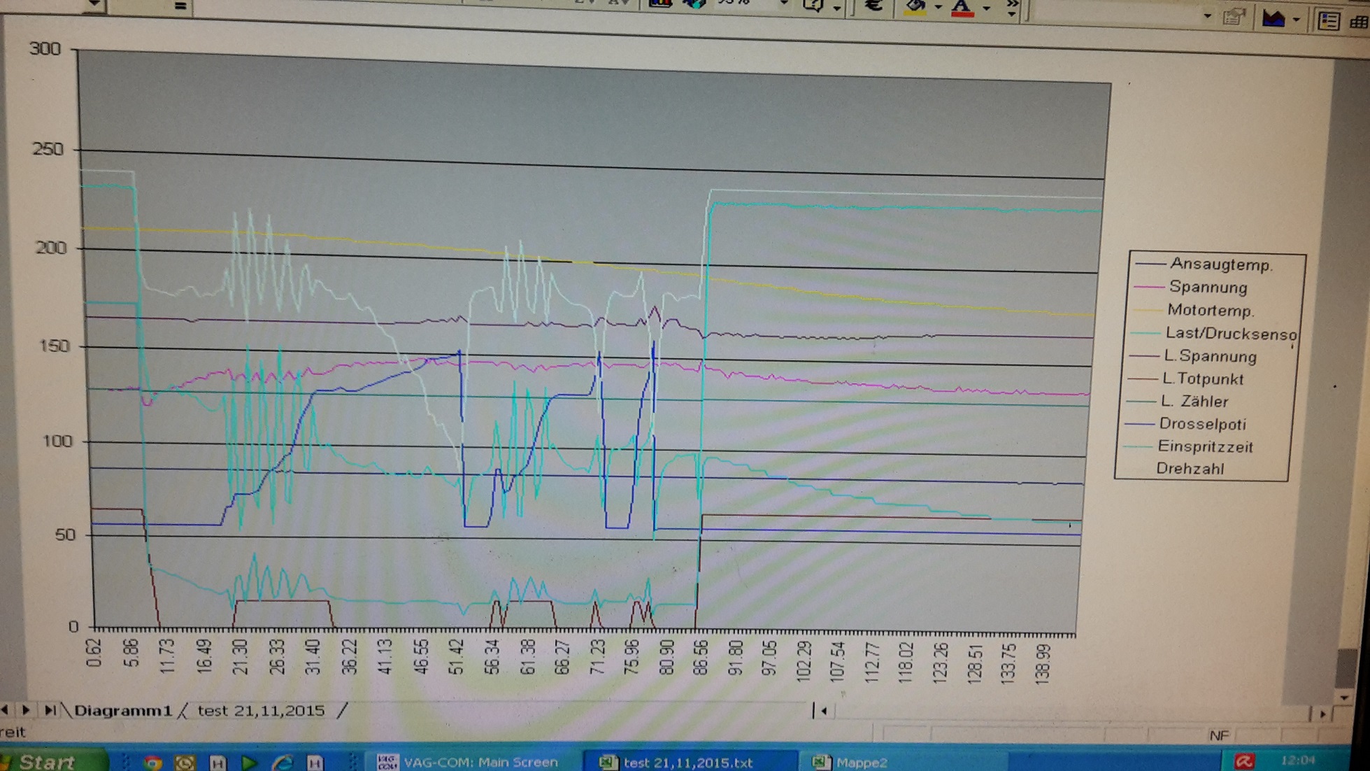

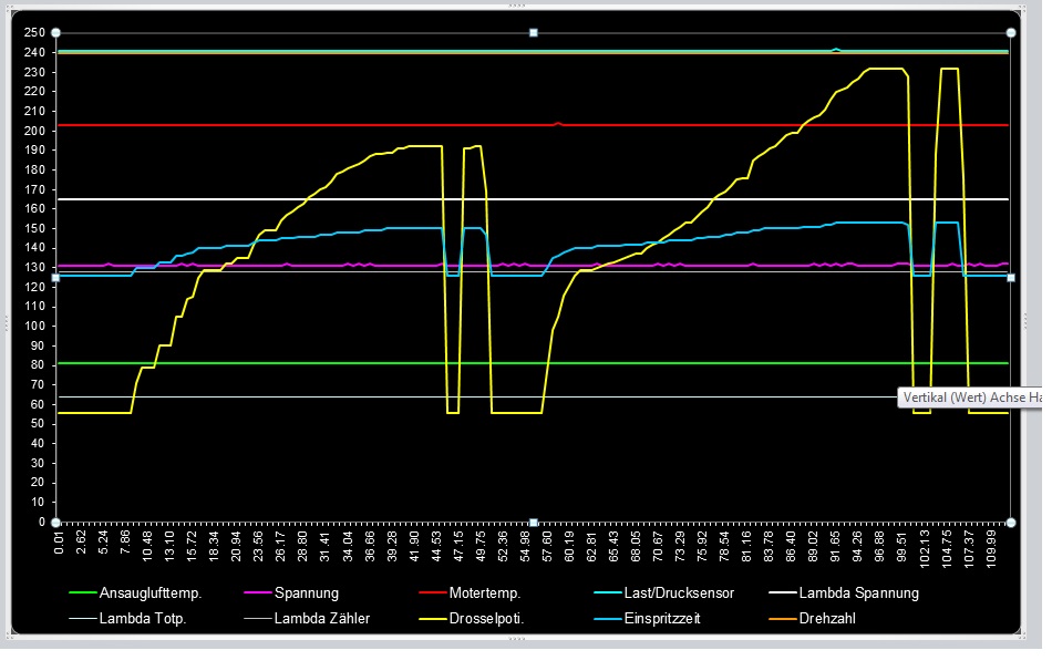

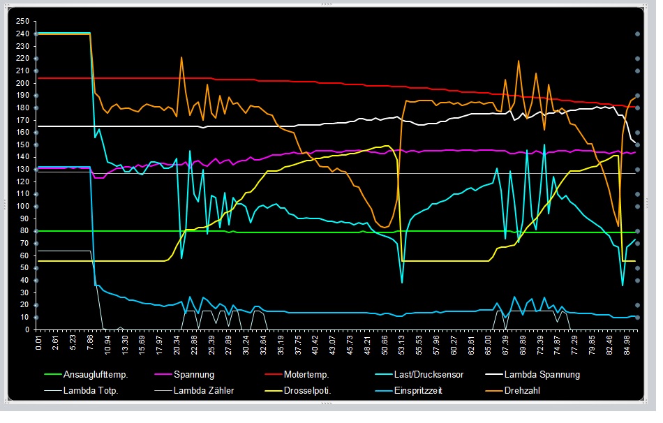

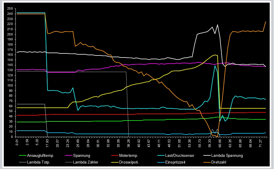

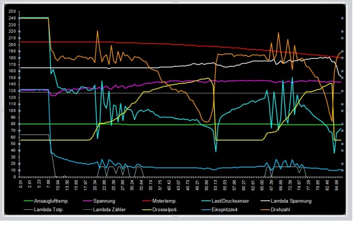

Beitragvon chapchic » Do 3. Dez 2015, 18:14
So, hoffe das ist brauchbar, Bild 3 bei kaltem Motor, aber nicht ganz hoch gedreht um den kalten Motor nicht unnötig zu belasten.
Bild 2 bei warmen Motor.
Nach dem EKG bei kaltem Motor hat, beim warm fahren, gleich das Problem gezeigt, ging dann aber schnell weg.
Ich hab den Eindruck dass das Problem nur unter Last auftritt.
Bild 1. Ist das normal dass der Poti mit Gaspedal nur bis 190 kommt und hinten an der Drosselklappe bis 230?
Ich erkenne 2 Probleme. 1. der Lambdawert, und 2. die Spannung.
Dazu sollte ich anmerken dass die Abgaswerte schon seit Jaaaahren nicht ok sind.
Die Spannungsanzeige im Tacho glimmt auch immer im Standgas.

Beitragvon Red1600i » Do 3. Dez 2015, 18:28
Nein, das ist nicht normal.
Mit der Einstellung des Gaszugs haben ganz bestimmt 10-15 Pferdchen noch nie galoppiert...
Gaszug anders einstellen, da ist was falsch oder das Röhrchen ausgehängt.
