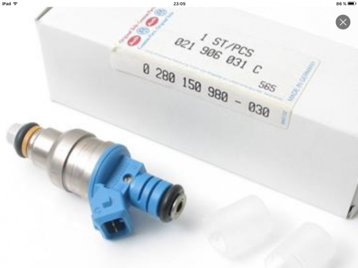

Beitragvon eismarco » Mi 16. Dez 2015, 23:15
welche Einspritzdüsen würden denn auch passen? Golf & Co?
Hab mal ein Beispielfoto hochgeladen. Die passen wohl im Golf 3.

Das ist sehr einfach.
Jedes Ventil der Bauart EV6 passt rein. Wortwörtlich, sind ein paar Millionen... das ist die äußere Geometrie.
Wenn es dann auch noch so ganz grob um die 140-150ccm pro Minute und 3 bar macht, passt in etwa auch die Menge.
Und wenn es mehr als 14 Ohm hat, raucht auch nix in der Digifant ab. Und da gibt es welche mit wesentlich weniger Widerstand, da wird ihr recht warm um's Herz.
Ich fahre derzeit im 1600i Ventile aus dem BMW E30 318i, im 1800i Ventile aus dem 535i E28, im 2.0 Turbo welche aus dem Audi 1.8T.
Falls du wirklich experimentieren willst: E30 318i. Sidnpreiswert zu kriegen und haben etwas mehr Durchsatz. Wäre auch für 1776er gut geeignet.
