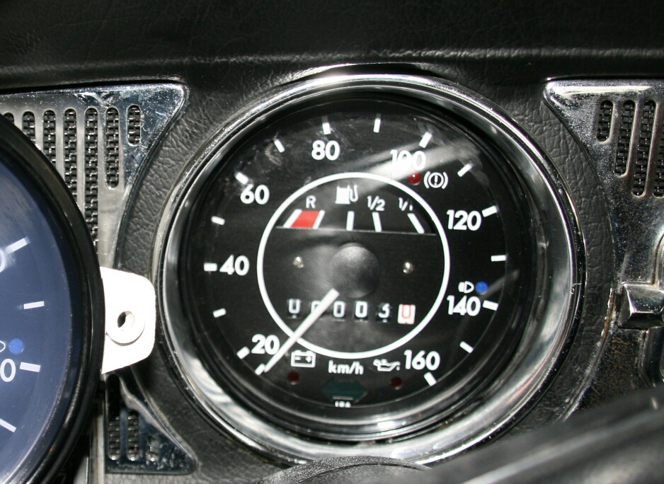

Hallo miteinander,
ich mußte vor kurzem den Tacho meins 1600i tauschen, weil ein Zahnrad gebrochen war. Ich habe mir mal vor einiger Zeit Ersatz von einem Bekannten aus Mexiko besorgen lassen. Der neue Tacho ist soweit identisch, nur hat diese Version sogar noch ein Lämpchen für die Bremskontrollleuchte im Zifferblatt. Bisher war bei mir die Bremskontrollleuchte separat im rechten Armaturenbrett-Ziergitter untergebracht. Frage, kann ich einfach das Steckerchen umstecken? Passt das? Ich würde dann gern die ursprüngliche Leuchte ausbauen und dafür ein Ziergitter ohne Aussparung ausbauen.
Hat das jemand schon mal gemacht?

Bist Du sicher, daß die Kontrollleuchte nicht für die Handbremse oder den Bremsflüssigkeitspegel ist?

warum soll das nicht funktionieren ? probiere es einfach aus. Mach mal ein Foto vom Tacho.

Hier ein Bild. Rechts oben sieht man die Lampe.
Sie hat dasselbe Symbol (Ausrufezeichen mit Kreis drumherum) wie die
Kontrollampe im rechten Zeirgitter.
Gruß Ralf.

ist richtig, die letzten 1600i hatten das so.
Mit dem Umstecken müsste funktionieren.

Hmmm, daß heißt, daß die Minimalelektronik der BKL nun im Tachogehäuse integriert ist?
Mach doch bei Gelegenheit mal ein Bild von der Rückseite wg. der Anschlüsse; interessiert mich.

Foto kann ich mal machen, dauert aber ne Weile, bis ich mal wieder zum Käfer komme. Das Bild oben ist noch vom letzten Jahr, mittlerweile sind noch ein paar km dazu gekommen. War schon ein schönes Gefühl, mit 0 km wieder anfangen zu können (aber das Gefühl hätte ich ja alle 100.000 km auch so ;) )
Ich meine aber, daß der Anschluß hinten genau so aussieht, wie auch die von den anderen Kontrolllämpchen (Fernlicht,Öl).
