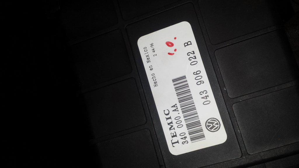

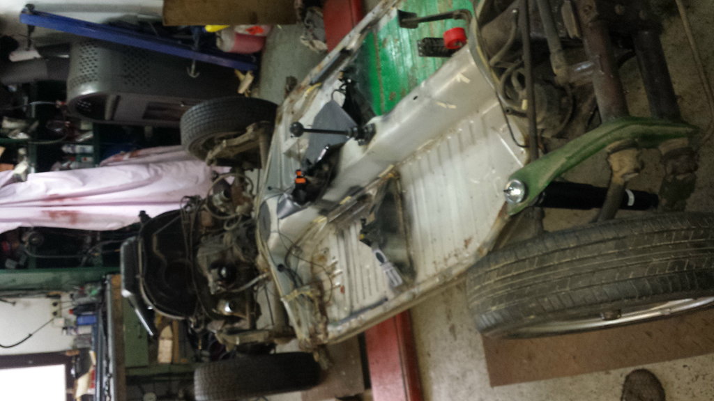

Hallo, müßte mein Häuschen beim 1600i abheben da die Bodenplatte an beiden seiten der Wagenheberaufnahme durch war.

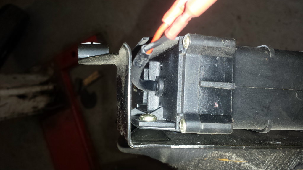

Dazu mußte ich auch das Steuergerät ausbauen, Dabei sind mir 2Kabel aufgefallen welche nachträglich verbaut wurden und hinten im Motorraum endeten..sind isoliert, also nirgends angeschloßen.
Was ist das?
Mfg Micha

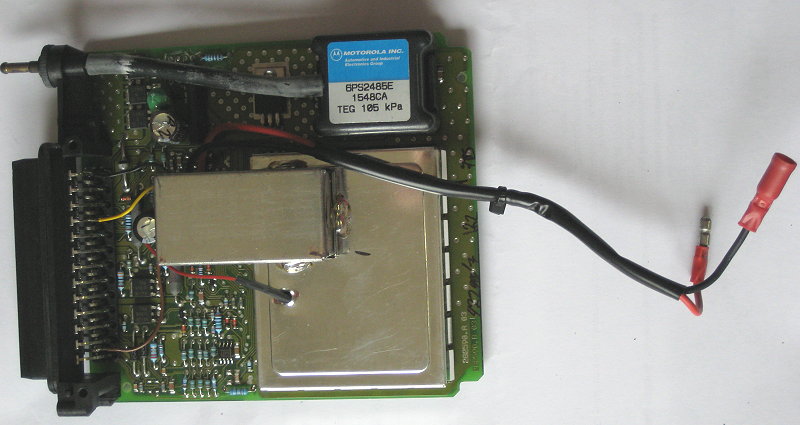

Das ist der Euro 2 Umbau vom Tafel. Am Motor ist an der Drosselklappe ein zusätzlicher Ansteller dran, der im Kaltlauf die Klappe angehoben hat.
Im Steuergerät ist ein anderes Eprom drin und eine Logik, mit der die zwei Datensätze zu je 32K umgeschaltet wurde...
Damit wollte und bekam der Tafel die echte Euro2....
Re: Steuergerät hat 2 Kabeln mit drann, Normal??
Beitragvon Lufti-papa » Mi 9. Mär 2016, 20:40
Super, danke für die hilfe....leider is da kein Bauteil mehr drann an dem Ansaugrohr...werd ich die kabel verschwinden lassen.
