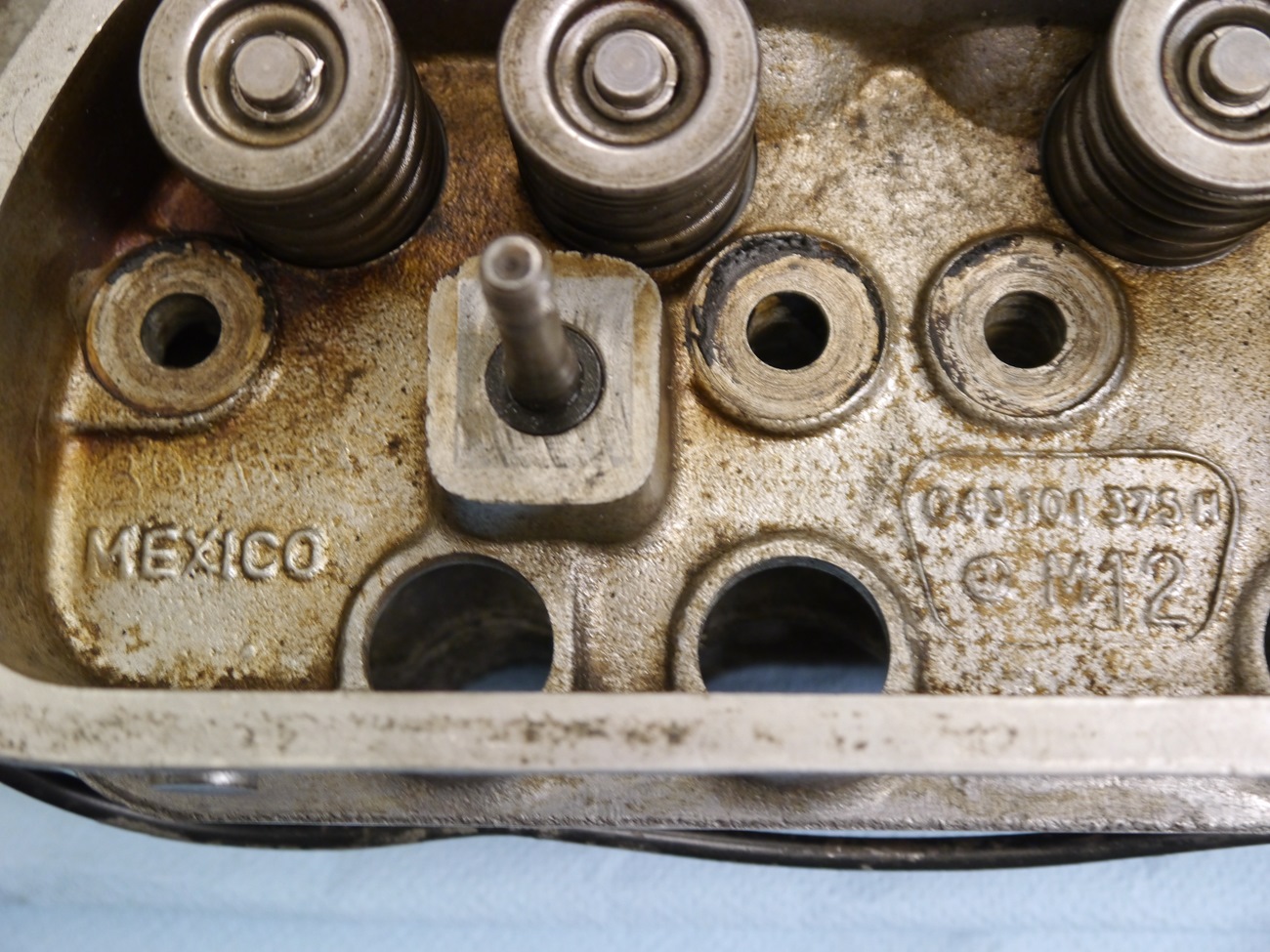

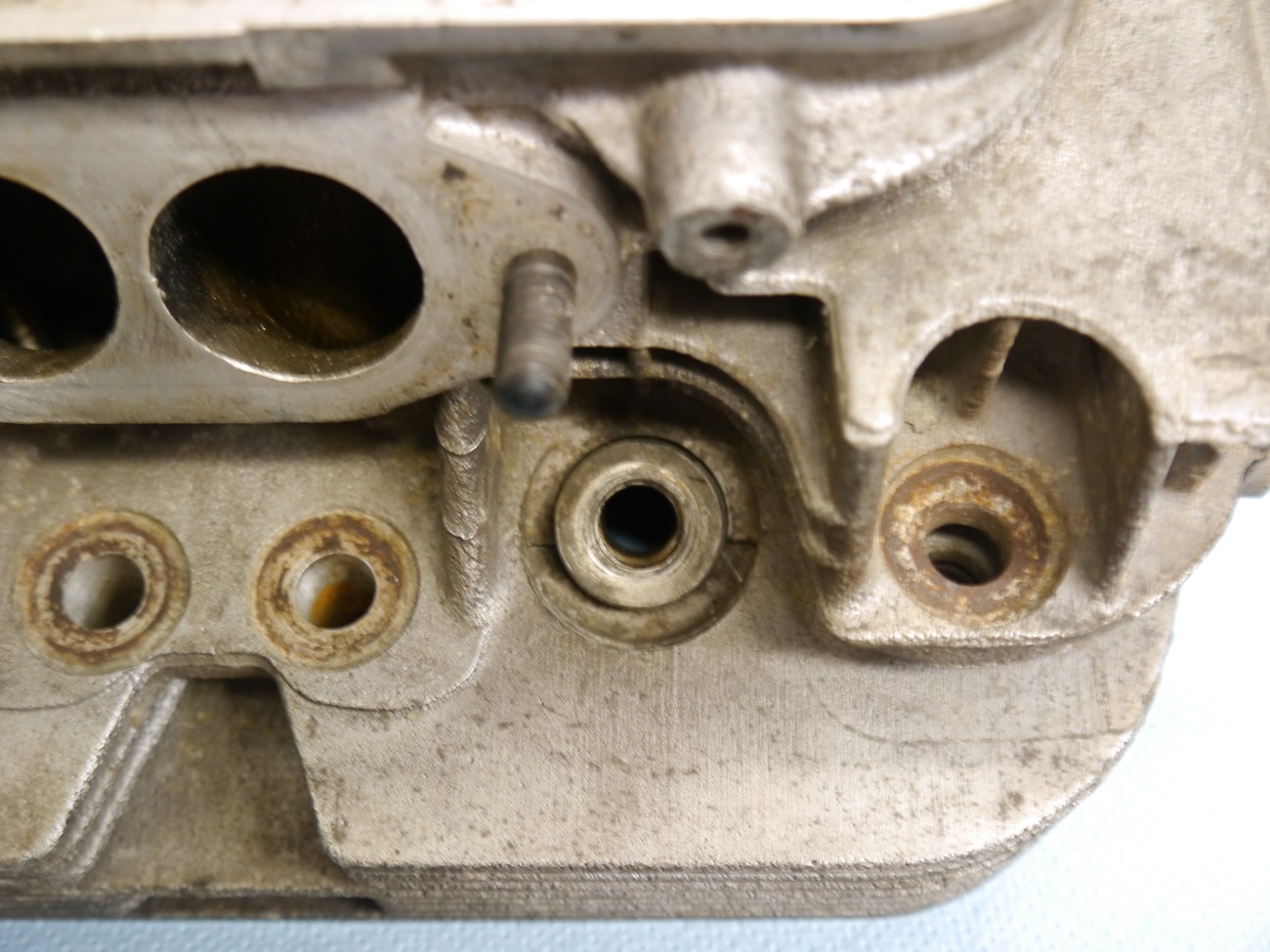

Beitragvon Harlekin MG » Mi 23. Mär 2016, 22:38
Moin,
wir sind dank der Hinweise hier heute ein ganzes Stück schlauer geworden, hoffe ich.

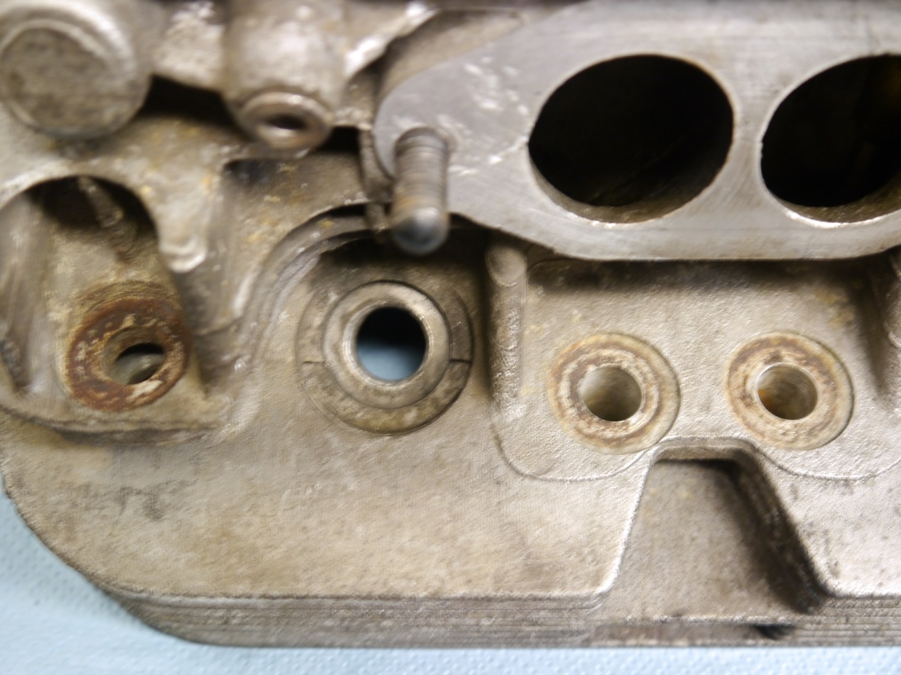

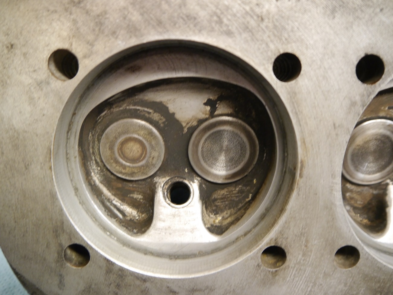

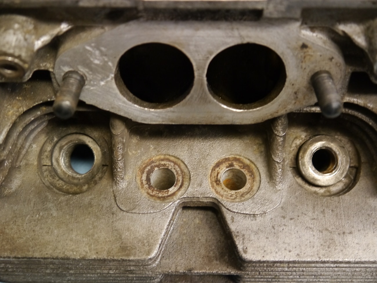

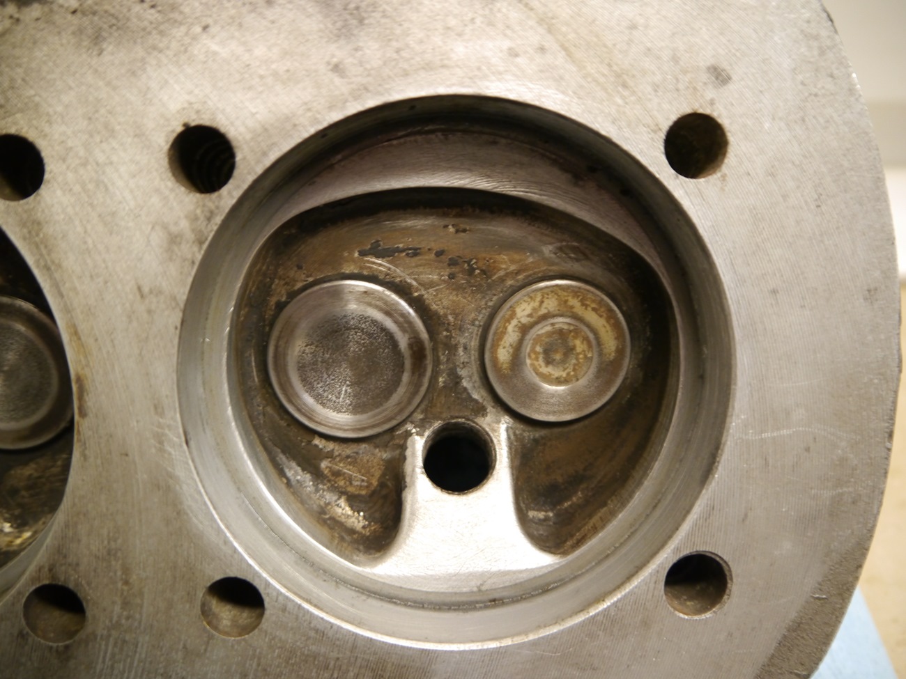

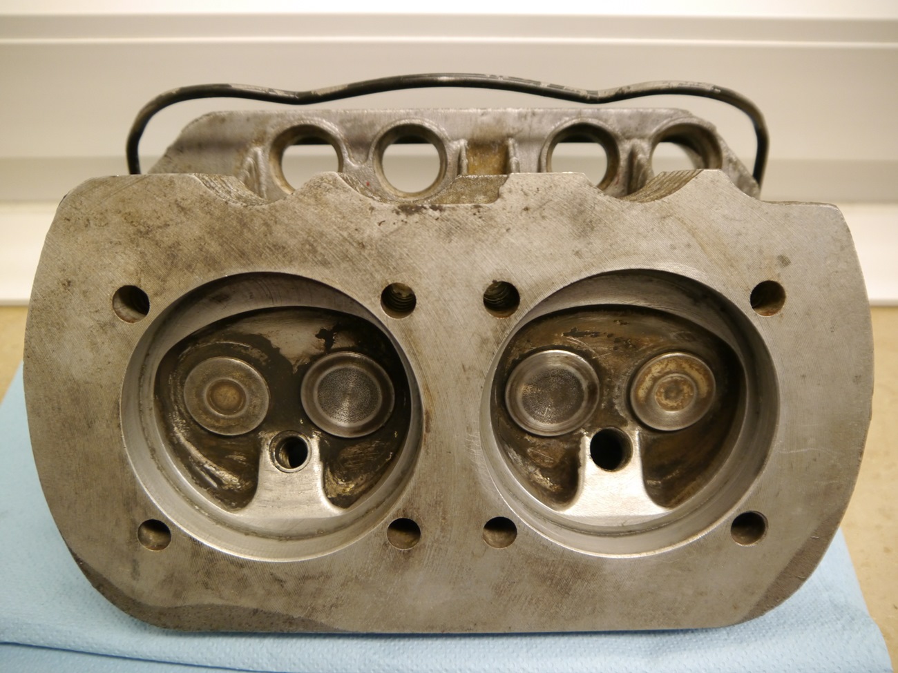

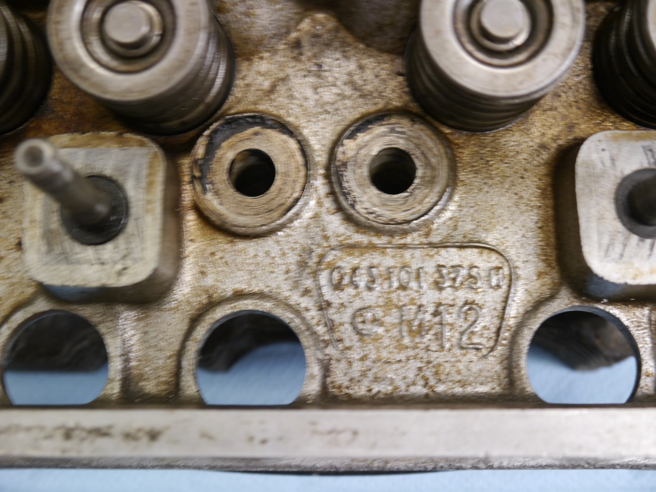

Verbaut sind Köpfe mit folgender Teilenummer: 043101375H. Diese sind offensichtlich bearbeitet worden, siehe Bilder.
Wir vermuten, dass die Kerzeneinsätze, um die es hier geht, drin sind zur Wärmeableitung. Da hat sich jemand einiges einfallen lassen.
Die Gewinde wurde auf 16mm aufgebohrt um diese Einsätze reinzubekommen.
Unser Plan ist nun die beiden defekten Einsätze vom Motorenbauer anfertigen zu lassen und wieder mit den "kleinen" Kerzen zu arbeiten.
Oder liegen wir völlig falsch?
Harlekin MG
Beiträge: 5
Registriert: Di 22. Mär 2016, 19:57
Wohnort: D- Mönchengladbach
Re: Problem mit Zündkerzengewinde
Beitragvon 1303City » Do 24. Mär 2016, 08:21
das sind definitiv nicht die originalen Zylinderköpfe zum ACD Motor.
Das sind Standard-Köpfe für 1600er Motoren für kurze Kerzen wie z.B. W8AC oder W7AC.
Wo ist denn der Temperatursensor verbaut?
Gruß 1303City
