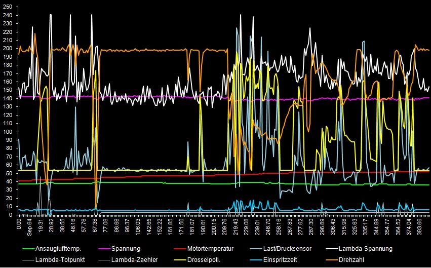

ich habe aktuell das Problem das ich den Spritverbrauch unseres Neuzugangs nicht in den Griff bekomme - 10-11L ohne Anspruchsvolle fahrweise. Laufen tut er ganz normal. Leichtes Sägen im Kaltlauf für 10-20sec. Fehler werden keine im Steuergerät gemeldet (beide)
Die mir bekannten üblichen Verdächtigen habe ich inzwischen durch
- Relais (Steuergerät)
Tempsensor (war i.O. sah aber sch***** aus )
Lambdasonde
Steuergerät (von meinem anderen 1600i)
Falschluft habe ich keine feststellen können. Heizbirnen sind neu.
Das EKG habe ich auch bereits gemacht. Anbei eins mit warmen Motor im Leerlauf und Teillast fahrt im Anschluss.
Das EKG ist noch mit der alten Lambda - sieht mit der Neuen aber nicht anders aus.
Was übersehe ich ??? Bin für Tips dankbar
