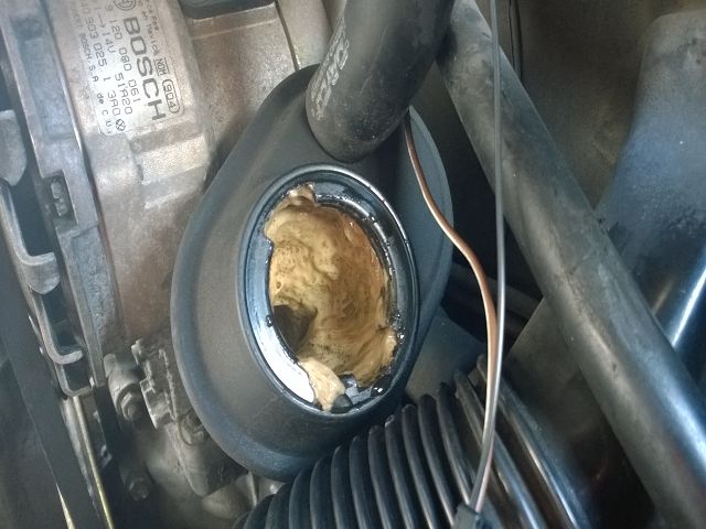

Beitragvon RosemannSpeedster » So 1. Mai 2016, 15:44
Hallo @ ALL
Habe mal ein frage an euch :
- Woher kommt bei meinen 1600i der Ölschlamm im Einfüllstutzen
und
- was kann ich dagegen machen ?
Fahre täglich ca 15 Km am Stück in die Arbeit
Mfg Franz
RosemannSpeedster

Re: Ölschlamm im Einfüllstutzen
Beitragvon LoudHoward » So 1. Mai 2016, 17:38
Ich hatte es auch als ich 40 km zur Arbeit gefahren bin. Abwischen und regelmäßig Öl wechseln.
Christopher.
Beitragvon Hubertus » So 1. Mai 2016, 18:00
Hay,
wenn ihr E 10 fahrt kommt noch mehr Majonaise.....der Wasseranteil im Sprit und in der Luft sorgen für den Belag.
Beitragvon Red1600i » So 1. Mai 2016, 18:05
Ist leider fast normal. Kondensat, er wird nicht ausreichend warm.
Beitragvon RosemannSpeedster » So 1. Mai 2016, 18:48
danke euch allen
werde nächste Woche sowieso mal einen Ölwechsel machen
werde halt dann regelmäsig abwischen
Danke und Grüße an ALLE
Beitragvon KaBe » Mo 2. Mai 2016, 08:41
Mach dir mal ein schönes Wochenende und mach mal einen Ausflug!
Dann jagst du den 1600i mal über die Piste mit V-Max, so 100 Kilometer eine Strecke. Sollst mal sehen wie schön sauber der ist und keine Majonaise mehr hat.
