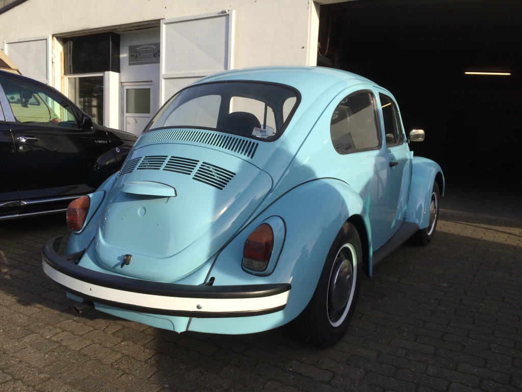

schön isser
aber nicht original
wer da was wozu aus- und eingebaut hat lässt sich wohl nicht mehr feststellen.
Evtl. rühren daher die Fehler.
Ein Bild vom Motorraum wäre auch nicht schlecht
1303city

Hi, werde Bilder vom Motorraum nachreichen. Und vielleicht schon erste Ergebnisse. Stimmt - original ist er nicht, muss er aber zum Glück auch nicht sein!
