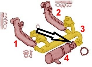

ich glaub ich bin zu blöd deswegen frag ich jetzt einfach hier:
Wie demontiert ihr den Auspuff? Würde gerne nur Schalldämpfer mit KAT lösen ohne die Sammelrohre/Krümmer. Geht das überhaupt? Wie um himmelswillen komme ich an die oberste der drei Schrauben an dem Flansch? Für Ratsche oder Schlüssel ist doch nirgens Platz. Habe hier mal markiert was ich meine.

Mein Vater hätte gesagt "mit Geduld und Spucke" ...
Es gibt ja auch noch ein Gelenk für die Ratsche, oder Du benützt sogenannte "Schlangenschlüssel", die S- oder C-förmig gebogen sind.

Hallo. Ich denke selbst wenn du mit Gelenk ran kommst...die schrauben werden sehr schlecht oder gar nicht zu öffnen sein. Nimm das teil lieber mit dem vorderen krümmen komplett heraus. Mfg micha

... und danach vorsorgen. Edelstahl, Kupferpaste... nie wieder Probleme. 8-)
