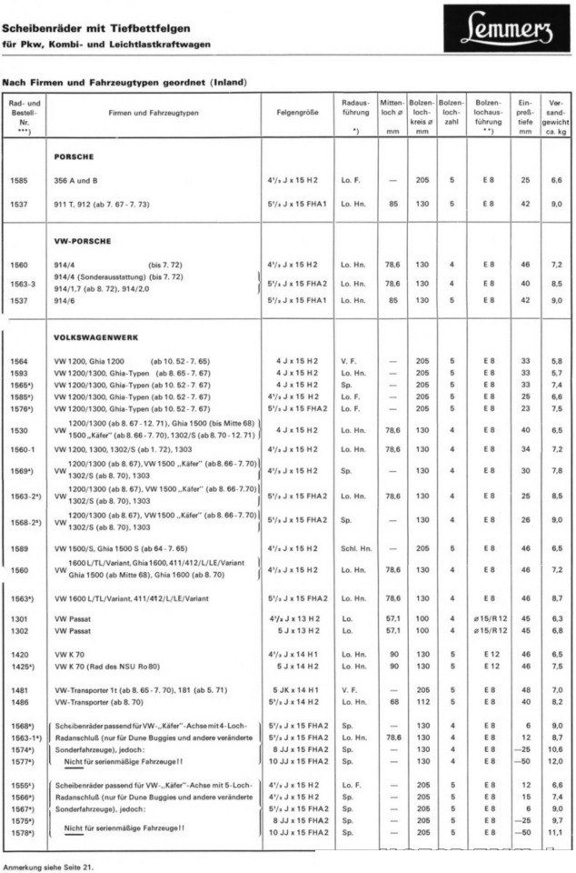

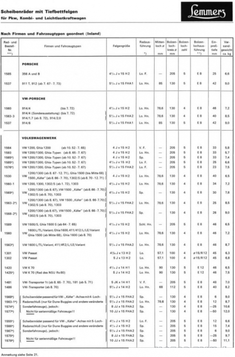

ich suche dringend eine Gutachten für folgende Felge: Lemmerz 1563-2, 5 1/2 J x 15, ET 25, BJ 10/81.
Die Firma Lemmerz gibt es in der Form nicht mehr. Meine Email-Anfragen bei der Nachfolgefirma Lemmerz&Hayes werden leider nicht beantwortet.
