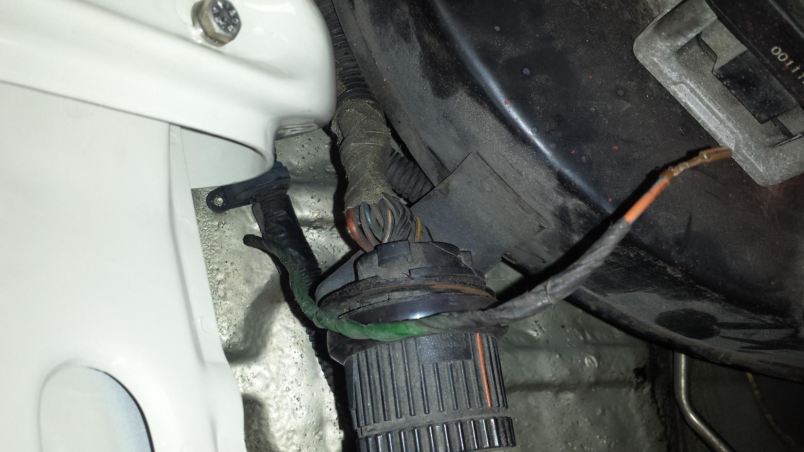

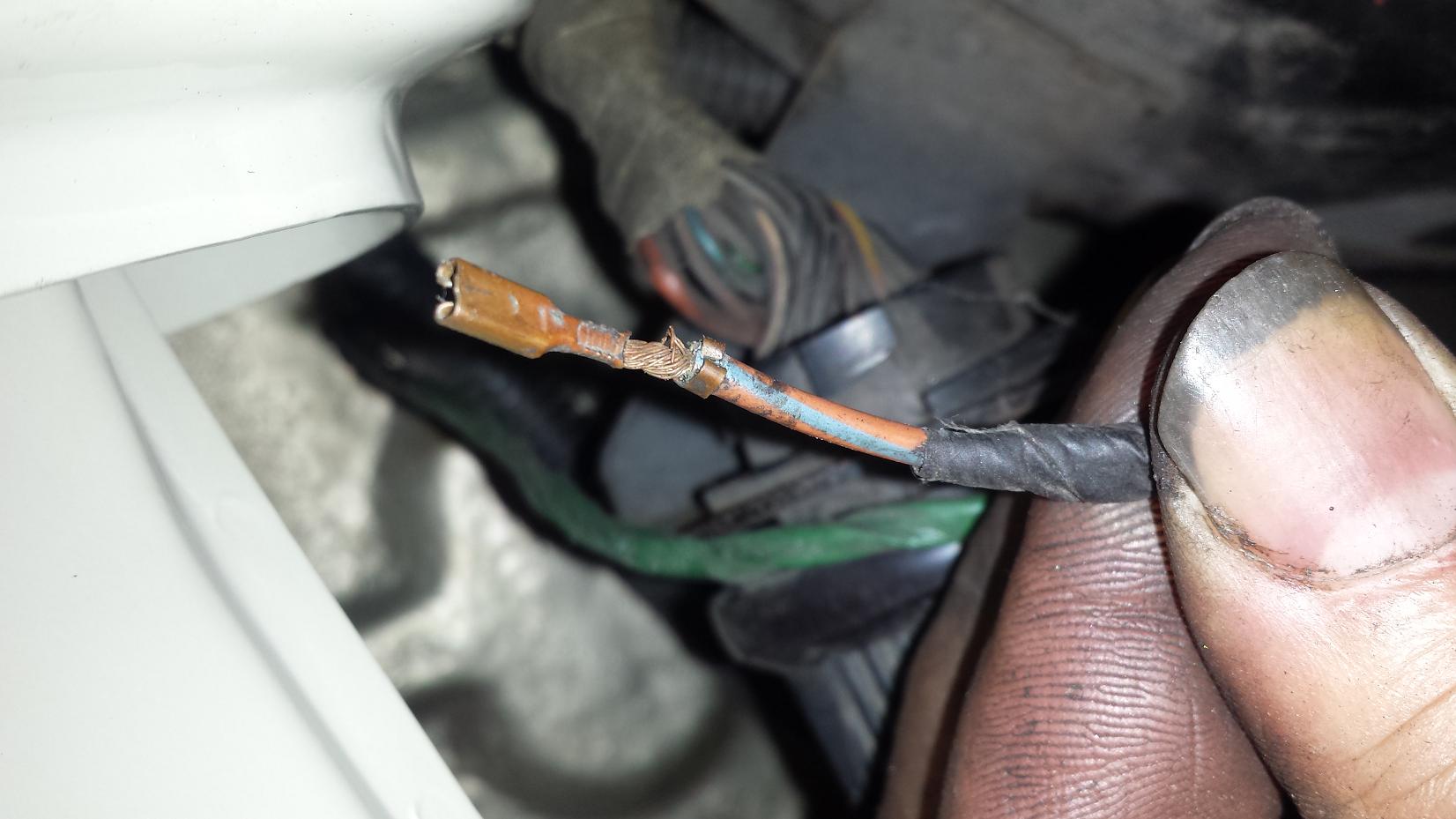

und noch was komisches gefunden. wo gehört dieses Kabel hin? Hängt an der Spritzwand auf der Fahrerseite. Unisoliert mit kleinen Steckpin dran.
Was ist des wieder??

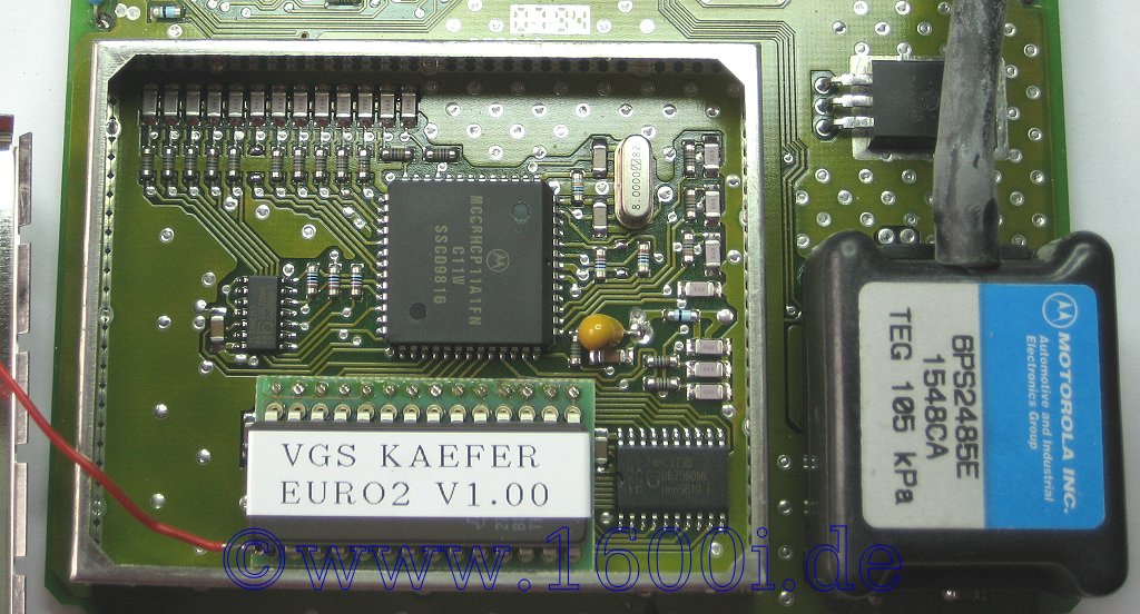

Du machst das Steuergerät auf und siehst das:

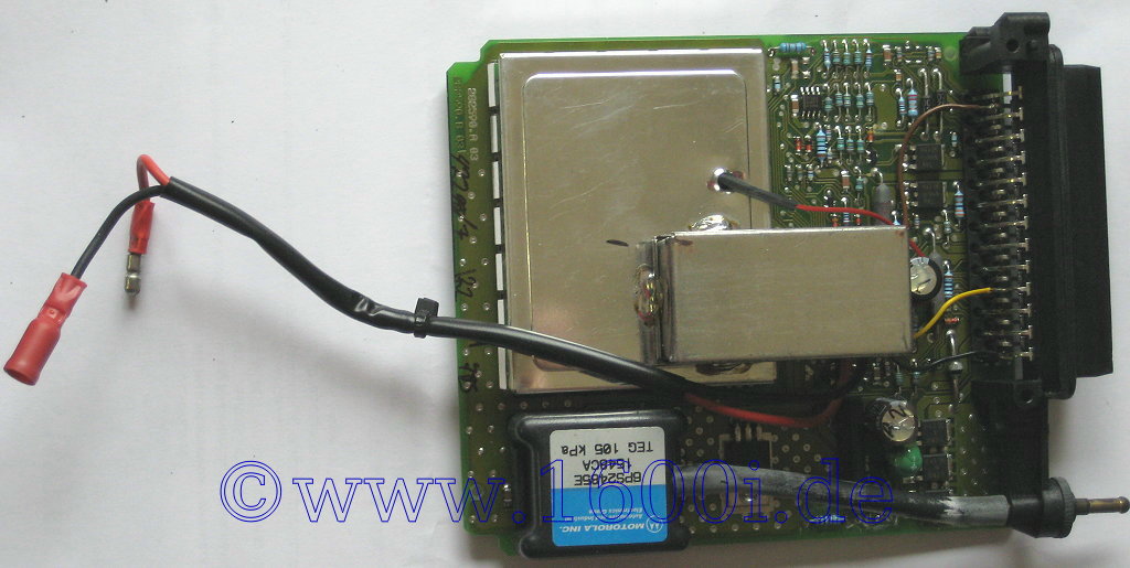

Da kannst du schon mal die 3 Kabel vom Anschlußstecker ablöten und dann den Deckel heben.
Dann kommt das zum Vorschein:

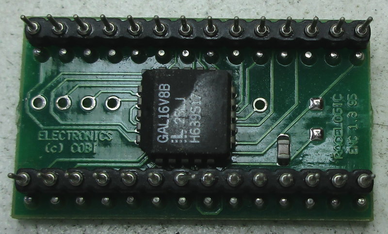

Das EPROM kannst noch ganz normal rausziehen, aber der Sockel ist fest verlötet.
Das Problem ist, dies ist ein kodierter Sockel auf dem nur dieses EPROM funktioniert.
D.h. du musst auch den Sockel auslöten und einen neuen Sockel einlöten.
Auch hier ist äuserste Vorsicht angesagt, da das Steuergerät eine Multilayerplatine hat und bei zuviel bzw. zu langer Hitzeeinwirkung diese unrettbar hinüber ist.
So sieht der Sockel von unten aus wenn du ihn ausgelötet hast:
Und dein Kabel könnte z.B. vom Motordeckel-Schalter sein.

Super danke für die Beschreibung. Habe aber dann noch bissel was vor mit dem Motor...es soll mind. ein 1.8er werden. und da müßte ich die passende sofware instelieren lassen. solange muss des so gehen. Der Schalter is ja bestimmt von der ausgebauten Alarmanlage übrig geblieben oder?

Da ist ja das was ich suche :o :D .... Wo muss ich die Kabel wieder anlöten?
Nach dem Update des Steuergerätes fehlen bei mir die zwei Kabel. Rot direkt an den Eprom? Und schwarz?
So wie die Stecker aussehen, könnte das sogar mein Steuergerät gewesen sein :D Oder ist das allgemein Mexicanische Handwerkskunst?

Beitragvon Red1600i » Sa 22. Jul 2017, 16:47
Mit Rot an Eprom wirst du das grillen... das ist eine ebenfalls farbige Steuerleitung zur Datensatz Umschaltung, ist halt auch rot... :shock:
Rot/schwarz geht an das kleine silberne Zusatz Kästchen, da drin ist die Leistungselektronik für den Stellantrieb.
