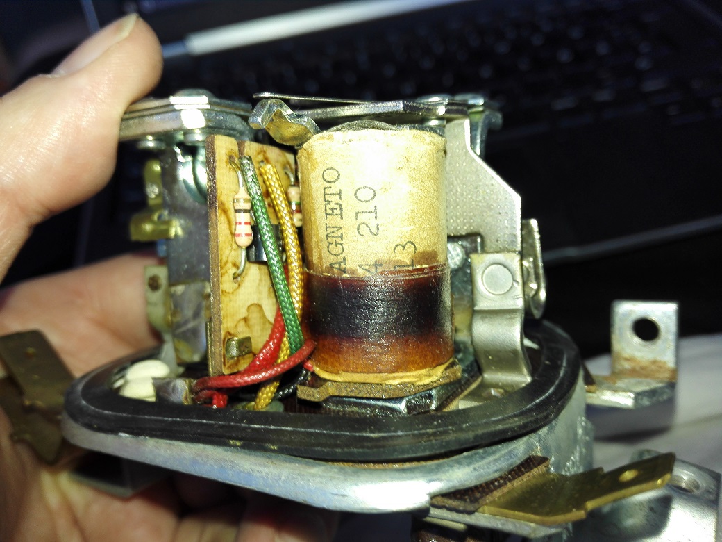

Habe jetzt mal den Laderegler der Lichtmaschine (unter der Rücksitzbank) ausgebaut und von der Werkstatt prüfen lassen. Anscheinend ist der defekt.
Ein Photo von den Innereien habe ich auch angehängt. Frage an die Experten: Kann man sehen das der Regler defekt (siehe die braunen Stellen auf dem Photo) ist oder muss man auf jeden Fall messen ?
Einen neuen Laderegler habe ich auch gleich eingebaut. Das hat eine gewisse Verbesserung gebracht: Immerhin lässt er sich jetzt über eine Starterbox starten und brauch keinen laufenden Spendermotor mehr.
Gleich nach dem Start bin ich erstmal ca. 25 km gefahren, um die leere Batterie etwas zu laden. Leider hat sich die Batteriespannung dadurch nur von 10,6 auf 11V erhöht. Was mir aber noch mehr Sorgen macht ist die extreme Schwankung der Spannung während der Fahrt: Ohne Scheinwerfer habe ich zwischen 12 und bis zu 15,1V gemessen mit Scheinwerfer im Leerlauf an der Kreuzung nur ca. 9V !! Außerdem ist der Laderegler sehr heiß geworden.
Das alles heißt nichts gutes, oder ?
