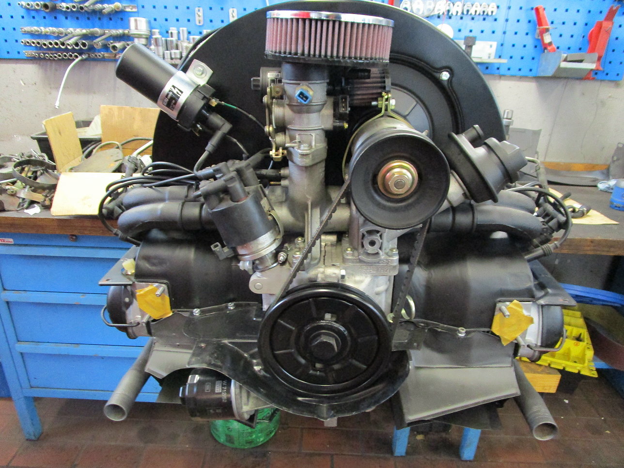

jetzt ist er fast schon fertig, der Motor für meinen 59er Käfer. Ich wollte irgendwie auch ein bißchen 30PS-Technik reinbringen, oder wenigstens vortäuschen. Schaut selbst.

Hi,
sieht gut aus.
3 Anmerkungen hätte ich doch:
a.) funktioniert der 1600i mit einer (alten) Zündspule? oder ist das ein Zündtrafo der nur so aussieht?
b.) passt das Sammelrohr? oder der originale Auspuff? da müsste doch nachgearbeitet werden.
c.) wie sieht es mit dem Anlasser aus? 1959 doch 6 Volt, da ist die Verzahnung unterschiedlich
Gruss
1303city
Ich liebe käferfahren.....
Register Nr. 427 und Nr. 316
alle mit Manfreds Chip
1303City
Beiträge: 323
Re: 1600i für meinen 59er Käfer
Beitragvon espresso » Fr 3. Feb 2017, 08:22
Hi 1303 City,
a) hinter dem Gebläsekasten sitzt die Zünd-Endstufe (vom Golf 2)
b) das originale Sammelrohr paßt, man muß nur die hier nicht gebrauchten "Heizbirnen"-Bleche am Sammelrohr entfernen; wie der Kat paßt, wird man sehen
c) ins Auto kommt ein "neueres" Getriebe, hier paßt das 130er Schwungrad (aber man könnte den Motor genauso auf ein 109er Schwungrad umbauen ...)
Danke für Dein Interesse,
P.S.: Schade, ich habe gedacht, jemand bemerkt die kleine Lichtmaschine
