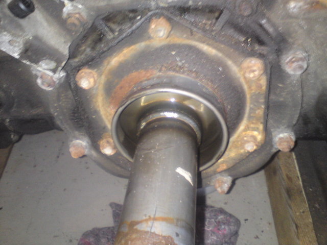

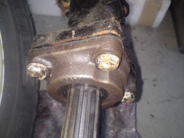

Beitragvon klaus » Mi 28. Dez 2011, 18:14
Haollo,
ich möchte nochmal kurz dieses Thema anschneiden.
Habe heute an der hinteren Achse die komplette Bremsanlage wieder weg gemacht und auch die alten Achsmanschetten weggeschnitten.
Jetzt möchte ich die Achsrohre wegmachen?
Frage:
1. Läuft da Öl vom Getriebe durch das Achsrohrß (ich denke mal schon )
2. Kann ich einfach diesen Deckel am Getriebe ( siehe Bild ) wegschrauben und das Achsrohr abziehen.Muss ich was beachten?
3. Sollte ich mir an dem Bild 2 neue Dichtungen besorgen?
weiss nicht ob ich was vergessen habe???
getriebe
achse
Re: Undichte Achswelle
Beitragvon espresso » Mi 28. Dez 2011, 18:49
Hallo Klaus,
wenn nur die Manschetten ("Gelenkschutzhüllen") undicht waren, so gibt es geteilte Manschetten als Reparaturlösung. Wenn Du die original verbauten einteiligen Manschetten wieder montieren willst, so ist das noch ein bißchen Arbeit. Darüber gibt es ein Kapitel im original VW-Reparaturleitfaden. Wenn Du die Bremse wieder einbaust, brauchst Du auf jeden Fall pro Seite einen "Radlagerdichtsatz".
Grüsse espresso
Beitragvon Red1600i » Mi 28. Dez 2011, 22:53
Wenn du die Halbachse ausbauen willst, brauchst du auf jeden Fall alle Dichtungen.
Wenn der Deckel abgeschraubt wird, kommt etwas Öl raus, aber nicht der ganze Rest vom Getriebe... könnte etwa 0,1 Liter sein, das, was sich hinter dem Deckel gesammelt hat.
Wenn der Deckel runter kommt, brauchst du die passenden Dichtungen und die müssen eingemessen werden, etwa 1.5mm dick... sonst hast du nachher eine Starrachse und das wortwörtlich.
Achte darauf, dass beim Abziehen des Radlagers kein Zug auf das Achsrohr kommt, also nicht wild mit dem Abzieher rummachen. Der Deckel am Getriebe nimmt das sehr leicht krumm... wortwörtlich. Dann läuft das Öl DURCH den Deckel, der ist nämlich zusammengeschweisst aus 2 Teilen... ausser beim 1600i, da ist er einteilig.
Üblicherweise wirst du auch etwas Spass mit den Stehbolzen haben... Rost. Besorge dir diese Teile vorher. Und den untersten etwas kürzen, hilft ungemein bei der Montage später.

Beitragvon klaus » Mi 28. Dez 2011, 23:18
Red1600i hat geschrieben:Wenn du die Halbachse ausbauen willst, brauchst du auf jeden Fall alle Dichtungen.
ich habe schon die geteilten manschetten hier liegen.
ich habe mir so einen kompleten dichsatz gekauft fürs getriebe,sind da die Dichtungen dabei für die Halbachse oder braucht man die extra?
Was meinst du mit einmessen?
und was meinst du mit Stehbolzen?
Beitragvon Red1600i » Do 29. Dez 2011, 11:56
Wenn du den Blechdeckel am Getriebe abnimmst, brauchst du zu 99% diese Dichtung. Die wird in der Dicke eingemessen und ich meine das wortwörtlich.
Wer da einfach eine Dichtung reinlegt wird eine Starrachse nachher haben, der Deckel klemmt die Halbkugel fest. Die gelieferten Dichtungen haben um die 0,1 bis 0,2mm Dicke, diese Dichtung hat rund 1.5mm Dicke und sie wurde im Werk eingestellt... damit wird das Spiel der Halbachse eingestellt.
Kein Spiel => Starrachse.
Und sie ist bei deiner Teilesammlung noch nicht dabei...
