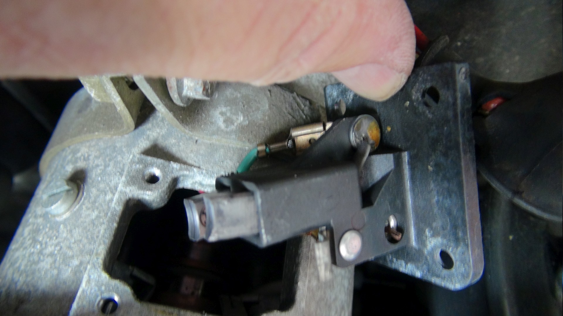

Zuerst schaute ich mir jedoch die Kohlen der Lima an. Sehen für meinen Geschmack noch recht lang aus, > 7 mm. Steckkontakt auch unauffällig.
Kohlen an Lima

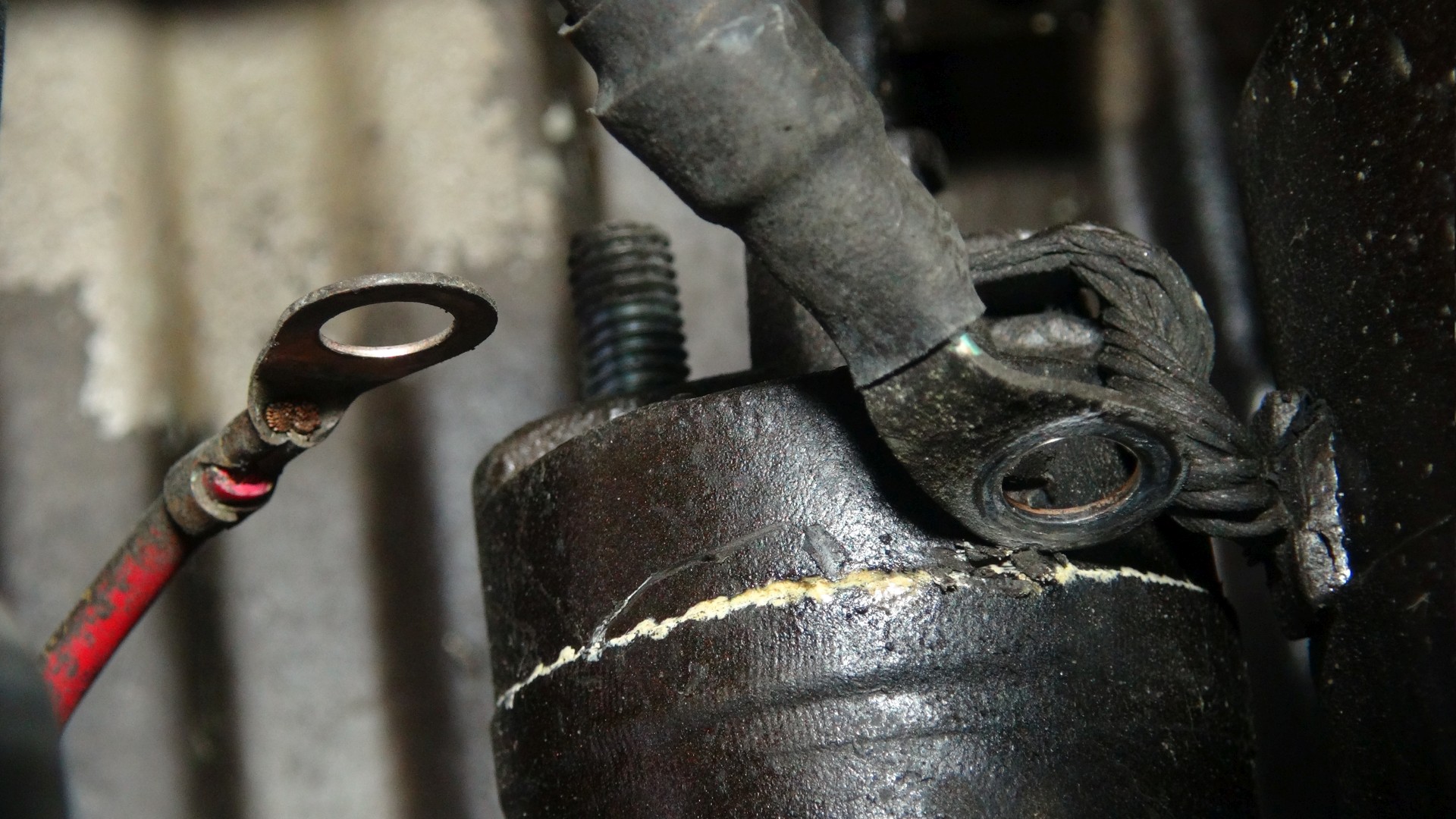

Dann krabbelte ich unter den Wagen und sah mir die Kabelverbindung am Anlasser an. Die Mutter war nicht viel mehr als handfest, ich machte mir schon Hoffnungen. Ansonsten war alles sauber und rostfrei. Das Kabel vom +-Pol der Batterie hat laut Aufdruck wohl 25 mm2. Die Stromlaufpläne stimmen demnach nicht.
Anlasser
