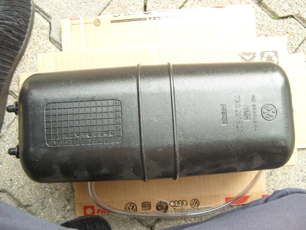

Der Geruch, ausschließlich bei geöffneten Ausstellfenstern, kommt eindeutig aus dem Kofferraum!
Das hat mit dem Entlüftungssystem, Ausdehnungsbehälter, Rückführung der Benzindämpfe ins Kraftstoffsystem zu tun!
Als aller erstes Ausdehnungsbehälter kontrollieren.
Bei der Omnicar AG in München, 089-9578300 gibt es eine neue Auflage von Volkswagen do Brazil.Neuerung: die Schweißnaht ist nicht im Befestigungsbereich des Behälters, er kann praktisch nicht undicht werden.

Laut Produktionsfeld ist die Dose im November 2013 hergestellt worden.... das sind doch Teile für den Brasilianischen Fusca / T2 c .
Also Restbestand .
Re: Abgasgeruch beim Öffnen der Dreiecksfenster
Beitragvon captainfuture » Mo 17. Apr 2017, 20:57
Ja, wenn sich die 13 auf das Jahr bezieht. Jedenfalls ein original VW-Teil und besser als die mexikanischen mit schweißnaht an der Befestigungsstelle.
