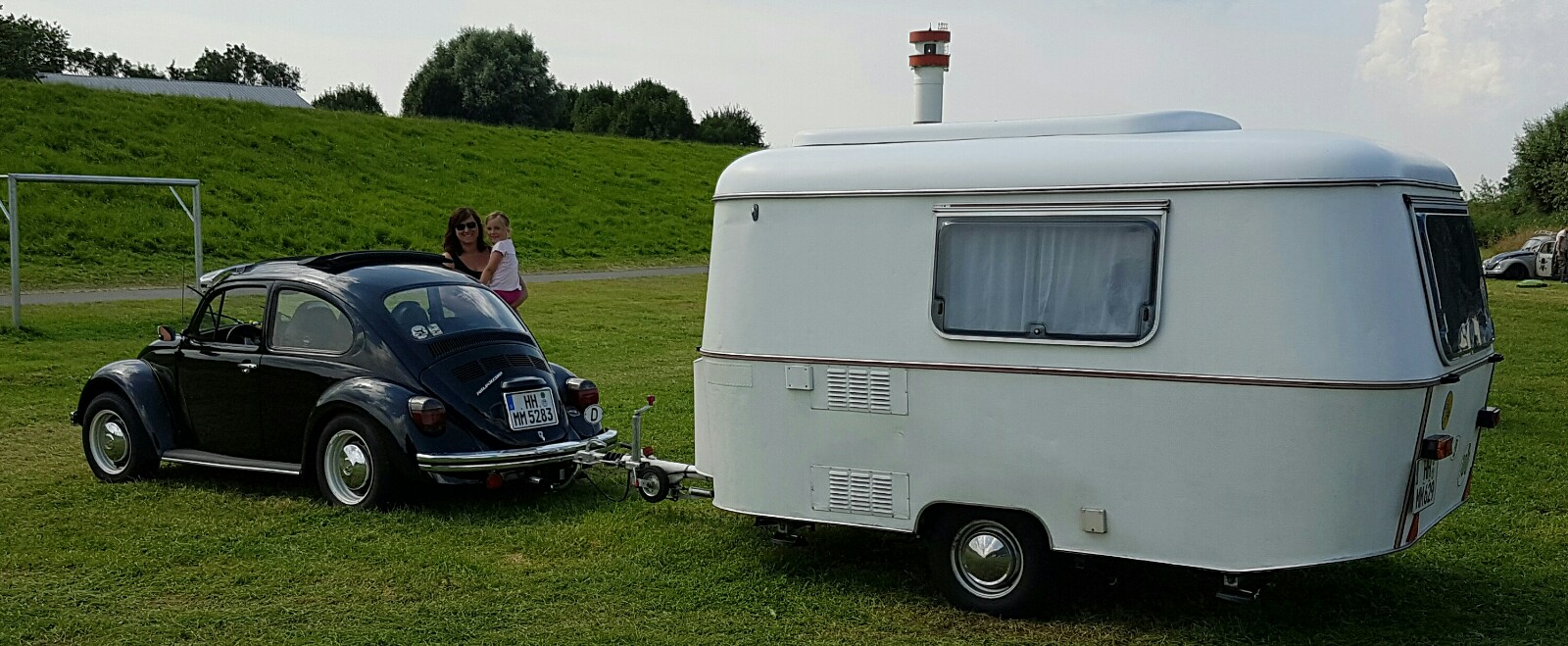

Beitragvon Michael-HH » Mi 19. Apr 2017, 18:38
Mit Wohnwagen hinten dran liegt er auf jeden Fall auf den Anschlägen auf.
Ich habe übrigens auch die Aukup verbaut und finde die auch sehr gut.

Hast übrigens ein schickes Gespann.

kannst Du bitte mal ein paar Erfahrungen zum Ziehen eines kleinen Wohnwagens mit dem 1600i teilen?
Wie ist die Fahrstabilität? Muss man an jeder Autobahnsteigung in den dritten Gang zurück? Sitzen einem ständig die LKWs im Nacken? Wie ist der Verbrauch?...
Danke, Zumsel

Ich finde der 1600i macht sich sehr gut zum ziehen eines Eriba Tourings, ich habe allerdings meinen Motor mittlerweile noch ein wenig mehr Drehmoment abverlangt.
Meinen Umbau hatte ich hier schon mal beschrieben mußt mal nach Nockenwelle suchen.
viewtopic.php?f=2&t=1340&start=50#p9480
Mit originaler Maschine muss man bei gewissen Steigungen schon mal zurück in den dritten.
Mir ist der Motor aber bei 27 Grad aussen Temperatur nie zu heiß geworden dabei.
Ich kann dir leider nicht sagen wie der Wagen sich bei anderen Wohnwagen benimmt, der Eriba ist bekannt dafür sehr fahrstabiel zu sein und das kann ich nur bestätigen.
Selbst bei Wind hat man weniger Probleme als würde man ohne Wohnwagen fahren.
Beim anfahren und hochschalten merke ich auch kaum einen Unterschied.
Es macht auch einen heiden Spaß neuere Gespanne davon zu überzeugen das man den Käfer mit Wohnwagen dran doch nicht mal eben überholen kann :D
Der Verbrauch liegt ungefähr bei neun bis 10 Liter würde ich sagen.
Ich habe leider noch nie genau darauf geachtet.
Eins steht auf jeden Fall fest auf dem Campingplatz bist du innerhalb von Minuten ein Highlight und du hast sofort Leute mit zur Hand die dir beim Aufbau helfen :lol:
