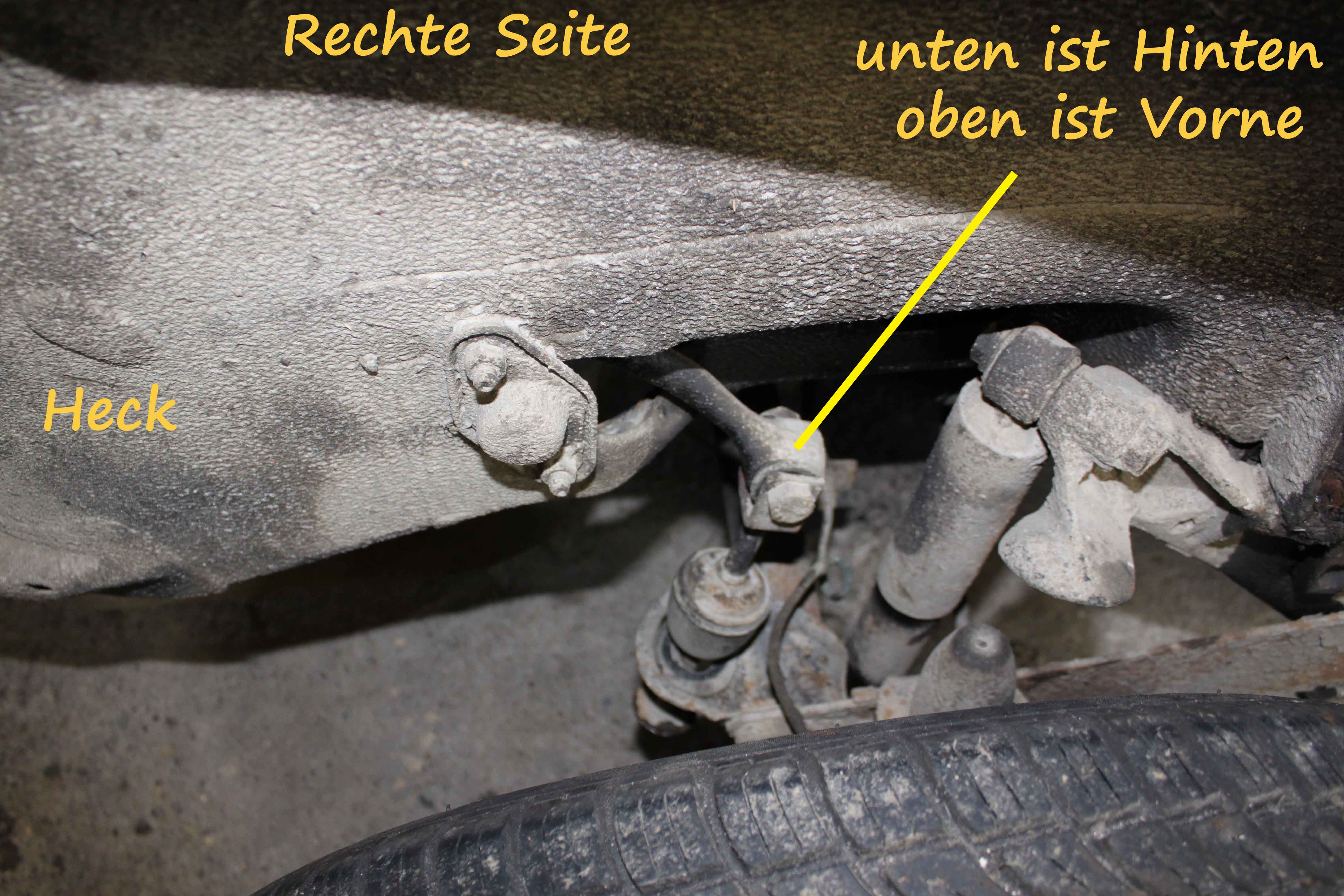

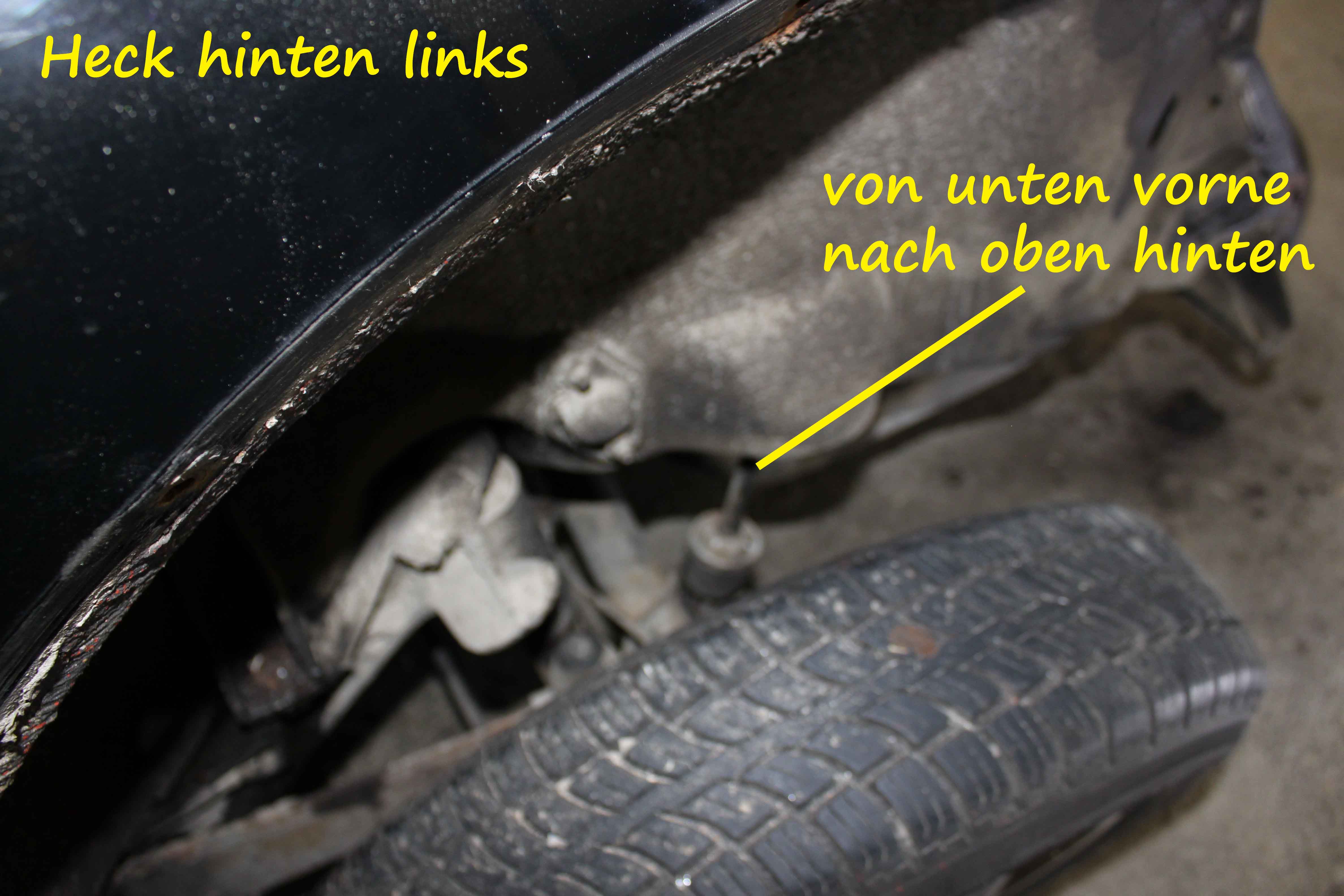

Ja, das ist richtig so... die Hebel stehen entgegengesetzt.
Es ist ja kein Stabi, sondern ein ANTI-Stabi, eine Ausgleichfeder... er will nicht stabilisieren, sondern ganz gezielt sogar das eine Rad einfedern und das andere Rad ausfedern lassen!!! Das ist ausdrücklich so gewollt und gut für den Pendelachser.
Übrigends ist ein echter Stabi an einem Pendelachser ein echtes Selbstmörderwerkzeug, ganz besonders ohne Ausfederbegrenzer alias Flop-Stops. Da kommt die Rolle garantiert irgendwann. Erst toll zu fahren aber dann kommt der Abflug...
