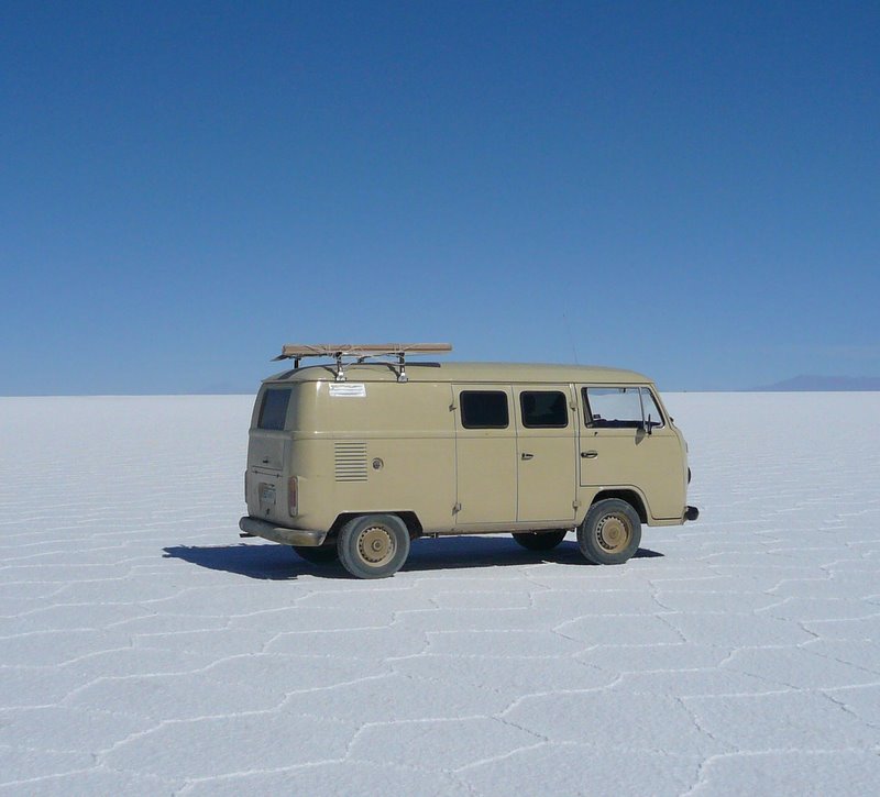

ich war 2007 in Süd-/Zentral-Amerika am reisen. Ich habe in Argentinien einen 1989 brasilianischn VW Bus gekauft. Der Bus ist ein "gemisch" aus einem T1 heck, T2 front und Käfer motor/getriebe. Während den nächsten 6 Monaten bin ich damit bis nach Belize gefahren. Am ende meiner Reise konnte ich mich nicht von dem Bus trennen und habe ihn zurück in die Schweiz importiert.
In den letzten jahren habe ich den bus komplett restauriert: das einzige was noch fehlt ist der Motor.
